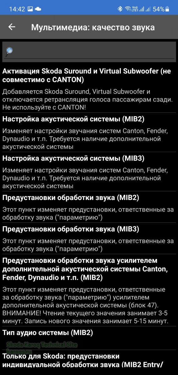

Друзья, какой пункт надо выбрать для заливки параметрии?
    170.8 КБ · Просмотры: 255
Ну вроде как предустановки звука MIB2
там даже слово параметрия есть )
