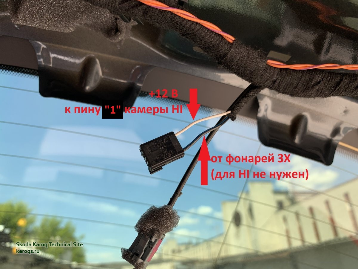

@dorya12, на фото вы указываете подключиться к пину 5. Вроде как пин 5 масса. Наверное надо к пину 1 камеры Hi подключить белый провод?
Да, это залет:wall: и отредактировать не могу.
исправленная фотка:
прошу модераторов исправить стар-пост.
перепутал пины, подключил правильно, написал не правильно. Вы верно написали, к первому пину камеры.
несколько фото разьема камеры: здесь
Спасибо. Странно с фоткой, я ее скачал с первого сообщения и исправил. Ну да ладно, это не критично.

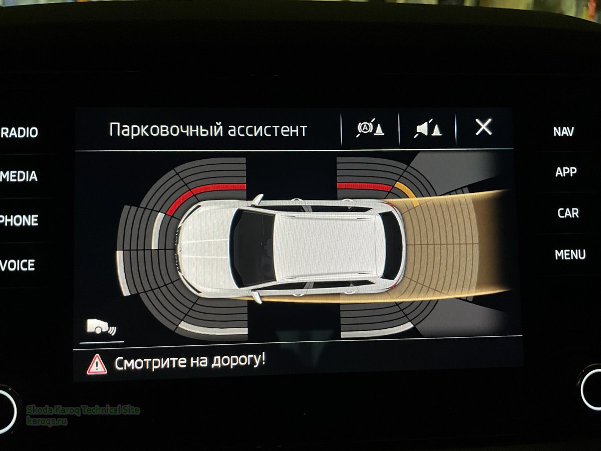

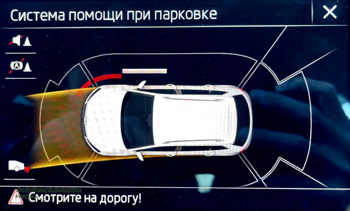

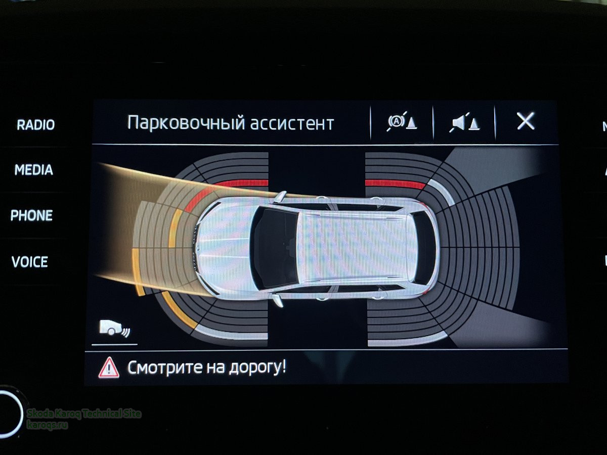

@dorya12, а у вас после движения задним ходом вперёд картинка системы помощи при парковке появляется при обнаружении впереди, справа или слева помехи?
Или только наложенная на вид с камеры? У меня только кнопка виртуальная, которая даёт возможность переключиться в этот режим. У вас также?

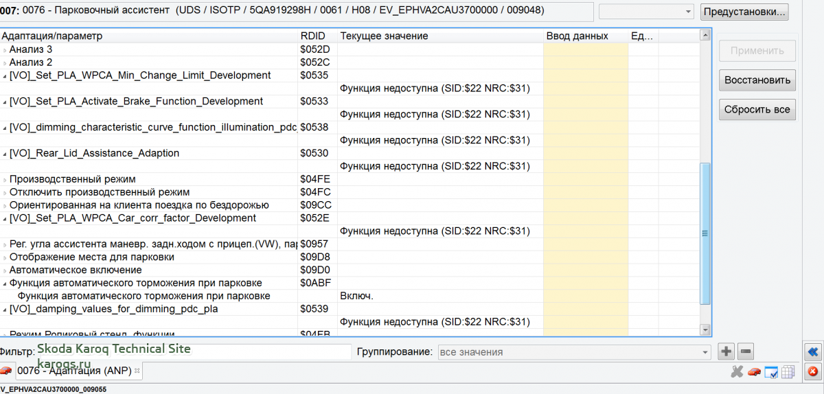

И ещё интересно: в адаптациях парковочного ассистента 6 пунктов появилось странных пунктов. Гугл ничего по этому поводу не говорит. У вас такие пункты присутствуют?

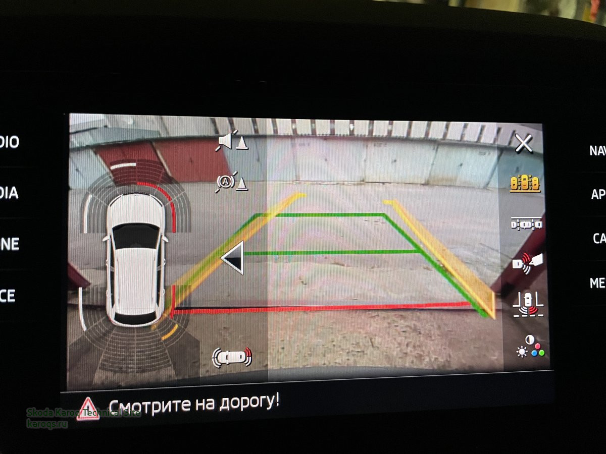

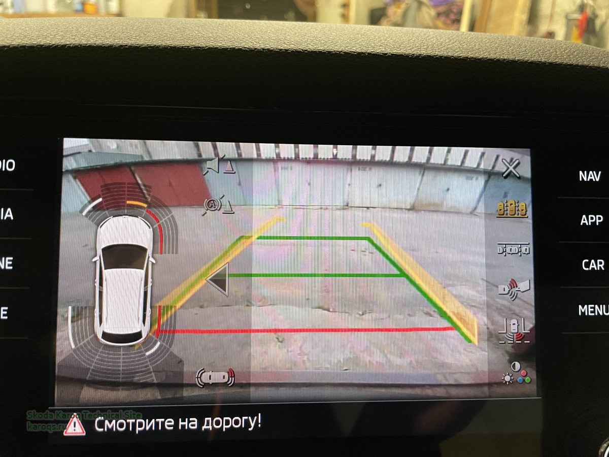

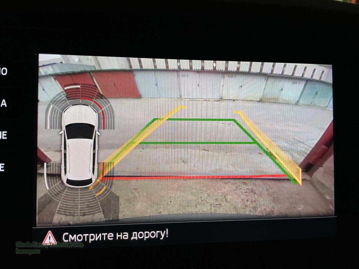

у меня при маневрах картинка как на первом фото.
остальные варианты, это или надо руку поднести к экрану, или нажать пиктограму, чтобы отключить изображение с камеры и оставить только парктроник.

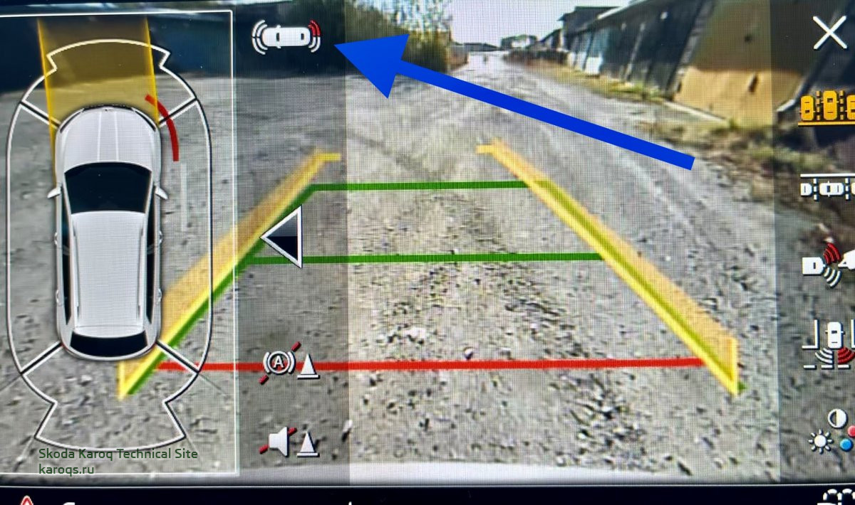

Понял, т.е. все в принципе у меня работает также. Интересно - у вас пиктограмма отключения камеры на ГУ и показа чисто парктроника внизу, у меня вверху.
При возможности посмотрите парковочный ассистент через ОДИС. На предмет тех пунктов где функция недоступна у меня на скрине.
Должно так быть или ......

вроде так же:
