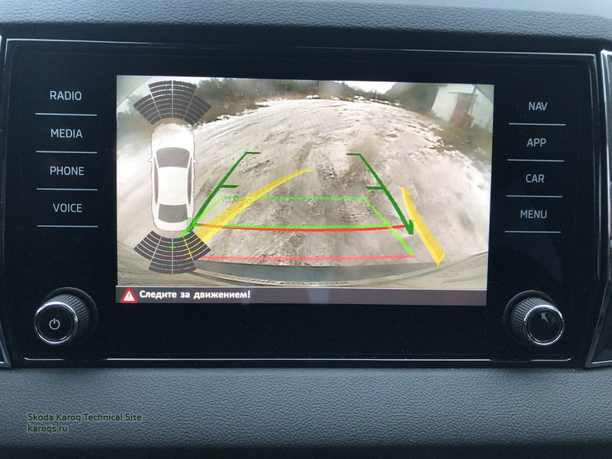

К своему стыду- не знаю? куплена в начале октября, манагер сказал пришла за два дня до продажи, ели глагас успел активироваться.. камеру правла ставил уже диллер в подарок через неделю, так при продаже прошивки на мафун не было
@Сашок-28, судя по фото, это неоригинальная камера просто, топорное и дешевое решение от жлоба-дилера.
Вы считаете, что дилер поставил «шляпу» инсталированную в клавишу задней двери да ещё и с омывателем, и прописал в новое болеро ? Вы серьёзно?! ... прям заинтриговали)) подниму заказнаряд и коробку от девайса гляну.
как-то много лишних линий.
и похоже камера не откалибрована.
Вам виднее, но там явно наложение парковочных линий с двух камер.
красные линии не совпадают, красная линия с траекторной камеры далеко от бампера.
А режимы работы камеры есть?
@Сашок-28, в клавишу задней двери полно камер на али, вот про омыватель у них особо не вдавался в подробности. По лишним линиям и картинке парктроников больше всего похоже на то, что камера подключена через какой-то видео-интерфейс, которые доступны для свинг, правда не понятно для чего это делать на болеро. Возможно подключена и оригинальная камера от карока со статическими линиями, но явно не от кодиака. Короче сложно гадать что именно наделал ваш дилер, но как минимум одно устройство в этой цепи - не оригинальное. Кстати у вас сбоку можно открыть панель парктрониками?
Режима работы камеры нет. Зелено красные линии для понимания приближения , желтые динамические- показывают траекторию движения при повороте колес. Про «открыть панель парктрониками» - не понял вопроса?

Мне лично тоже так показалось. Да и осуществить это реально на все 100%. Я лично смог сделать это. Стоит китайская камера в ручке, ещё и с омывателем.

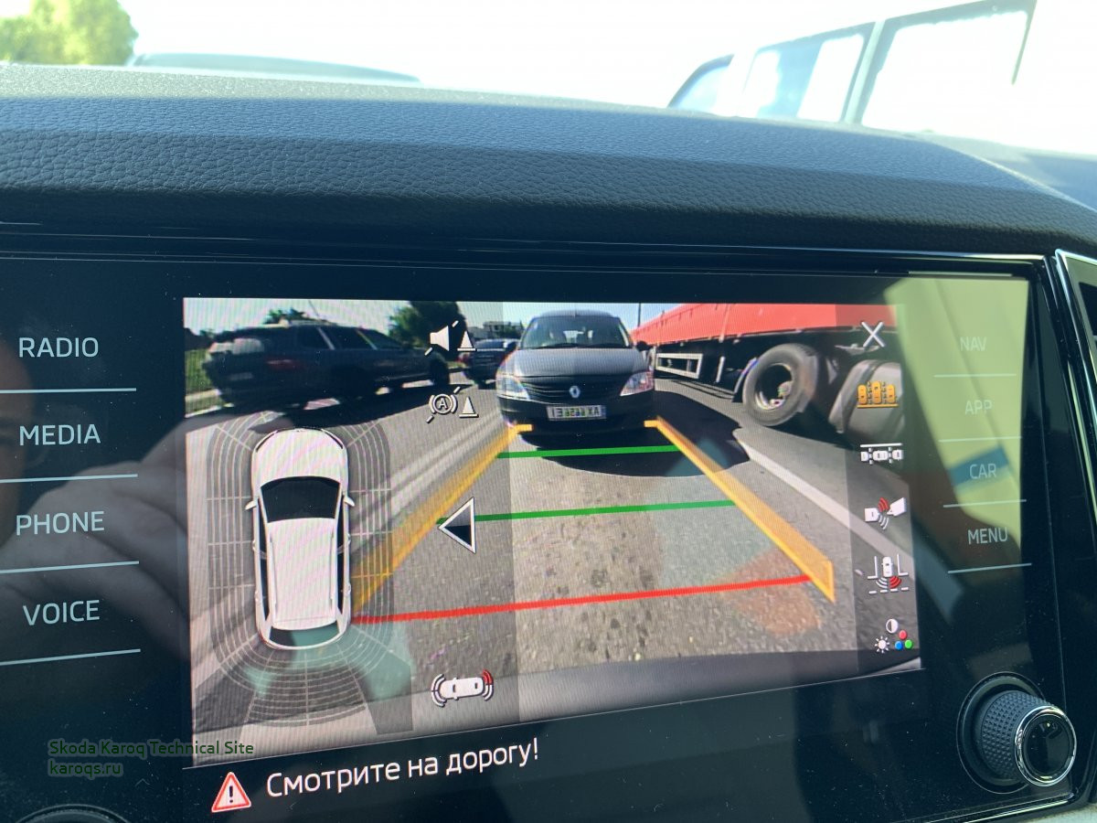

слева панель парктроника, ее можно скрыть нажатием на стрелочку.
справа режимы работы камеры, появляются автоматически если поднести руку к экрану.
Спасибо, завтра проверю??. А правая менюшка может только у машин с ассистентом парковки??
менюшка появляется при замене камеры на траекторную
@Сашок-28, тут оригинальная камера с завода, траектория отображается только на картинке с парктрониками. А у вас картинка с парктроников какая-то левая, как на видео-интерфейса для свинг как тут https://www.drive2.ru/l/560838342413910412/
@Сашок-28,
У Вас камера не от Karoq.
Вам дилер поставил непонятно от чего камеру.
Штатная заводская камера не имеет направляющих.
Дилер ставит камеру от Кодиака, у меня тоже такая, работает как родная.
