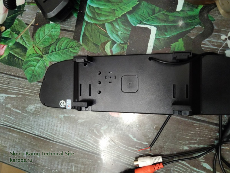

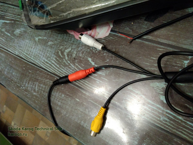

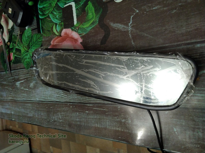

Вот моё зеркало,пленка на стекле что бы не заляпать при установке,белый тюльпан отрежу ,он ни к чему, питание красный штекер тоже отрежу добавлю провод по длиннее чтобы до блока предохранителей хватило там на свободный пин после зажигания,жёлтый тюлпан непосредственно к камере,ну и так как зеркало маде ин Чайна я разобрал его подложил где надо изоленты тряпичной чтобы не скрипело и не гремело, ну это уже мои хотелки

1 выдернуть старую ручку тяжеловато,сломал одно крепление
2 подключить питание на прямую к з/ходу не получится,проверка исправности ламп не даёт камере работать (у меня обычные лампы) при запущенном двигателе, (без дрыгателя всё норм) решается небольшой сборкой из диода,реле и конденсатора и питание камеры в моем случае от мотора заднего стеклоочистителя, управление схемой от з/хода,
третий пункт: проброс проводов от камеры без жёсткой проволки (протяжки)не получится,к тому же уплотнители дверей сидят очень крепко, зеркало ставится без проблем, проблема (небольшая) пропихнуть под потолок провода от самого зеркала не заломив сам потолок (подключил зеркало в блок предохранителей через переходник который вставляется вместо предохранителя , искать устал его на а/рынке)
и самый главный "геморой" тройник на омыватель, вазовский не держит, капает,у нас там не трубки из ПВХ или резины как у других авто а пластиковая гофра ,жду тройник (заказал 113955975B ) может подойдёт, до этого заказывал другой пришел охеренно здоровый с диаметром наверное с сантиметр (наш 5мм приблизительно) пока катаюсь с разобранной пятой дверью
