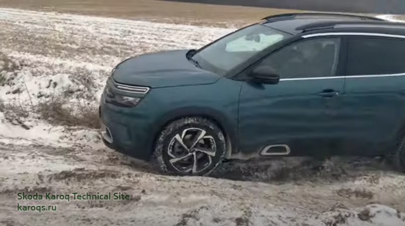

У автора этого видео можно учиться как нужно пиарить передний привод :)
Ситроен 4х2 с супер-пупер системой Grip Control с вот такими вот супер-режимами наделяет переднеприводной Ситроен проходимостью 4х4:

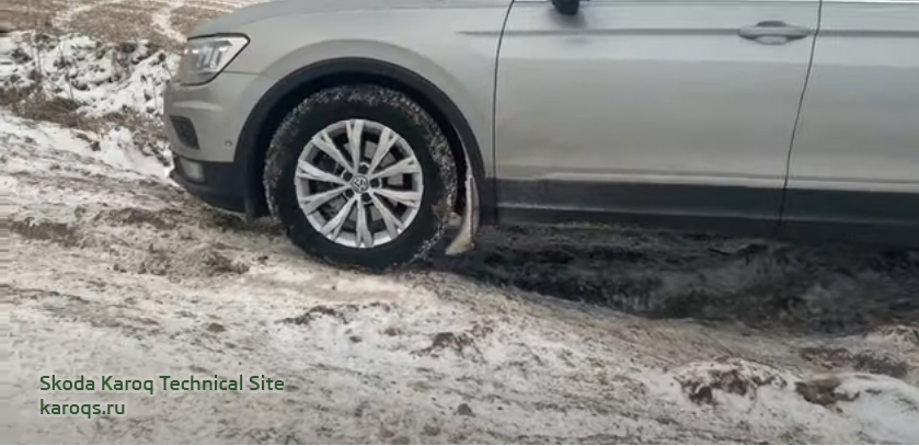

Имитируем диагональное вывешивание. Тихонечко залезаем передним левым колесом на бугорок тем самым вывешивая полноприводной Тигуан. Не дожидаясь срабатывания имитаций отпускаем газ, а потом вообще сдаем назад:
На переднеприводном Ситроене с супер-пупер Grip Control просто едем ходом по другой траектории минуя злополучный бугор:
Делаем вывод - на Ситроене проще проезжать подобные препятствияo_O:good:
PS Кстати диагональное вывешивание само по себе вообще имеет мало общего с тестированием полного привода, т.к. полноприводное авто без блокировок межколесных дифференциалов его пройти в принципе не может, а вот монопривод с заблокированным межколесным дифференциалом его легко проходит:)
Иными словами "диагоналка" это больше тест насколько хорошо работают межколесные блокировки (либо в нашем случае их имитации), но никак не тест полного привода. Ну и велина хода подвески здесь сильно влияет. Но в любом случае чтобы что-то сравнивать нужно ехать по одинаковой траектории и с одинаковыми скоростями))
Так «елка» нактом проехала это «коварное»??? место.
