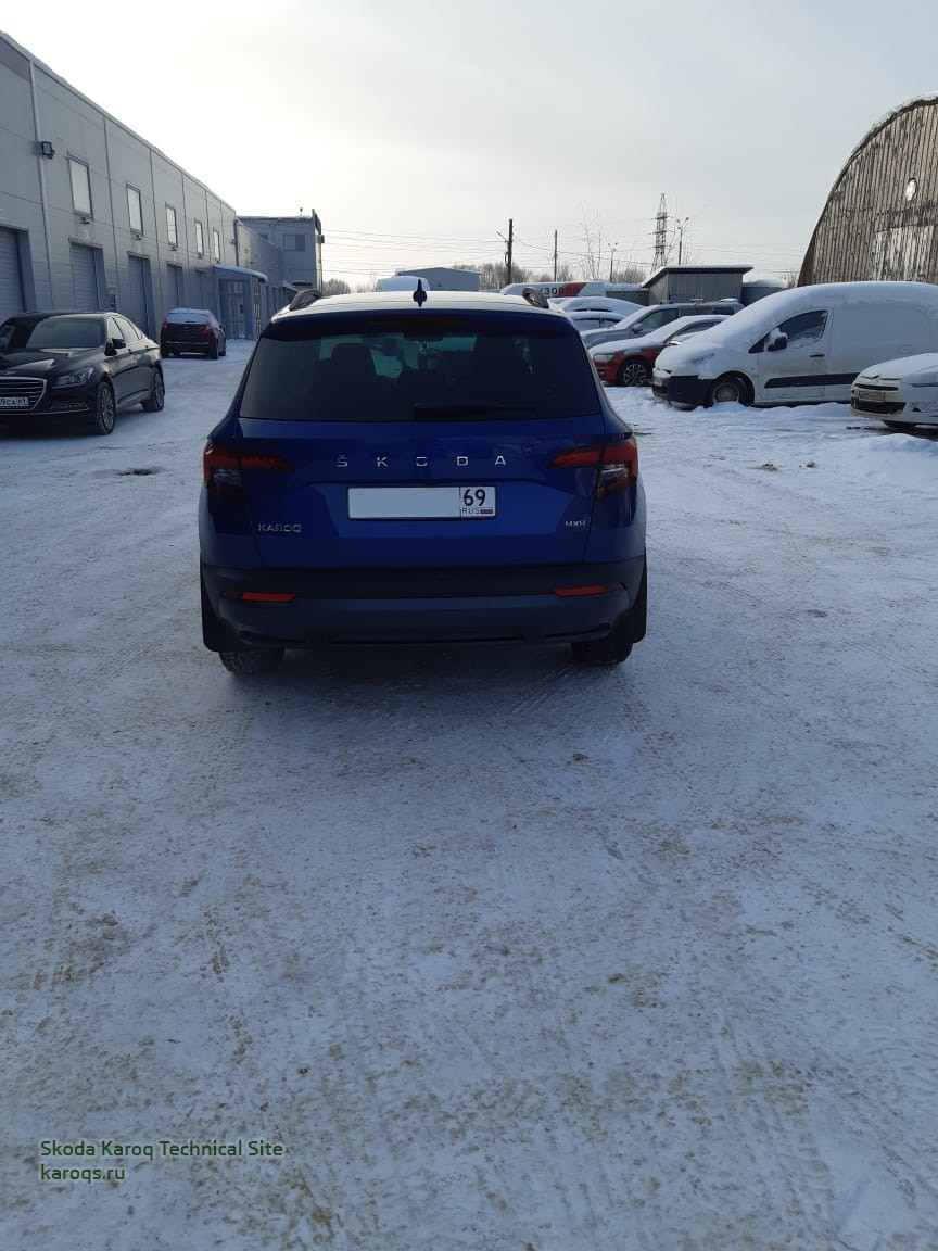

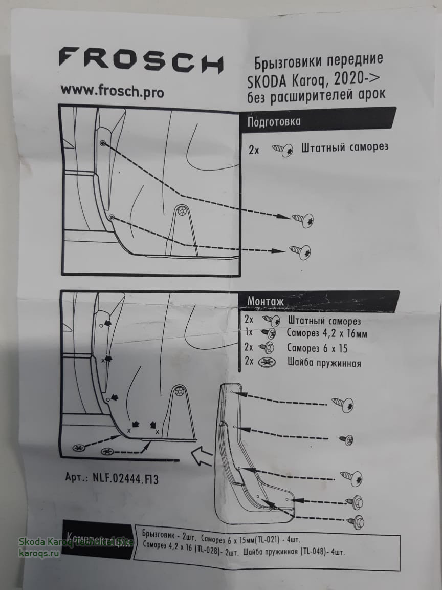

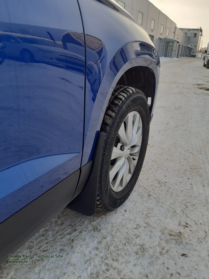

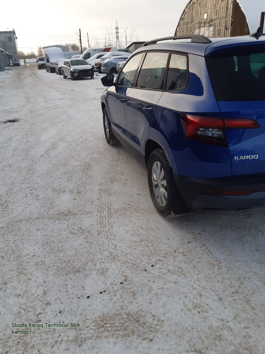

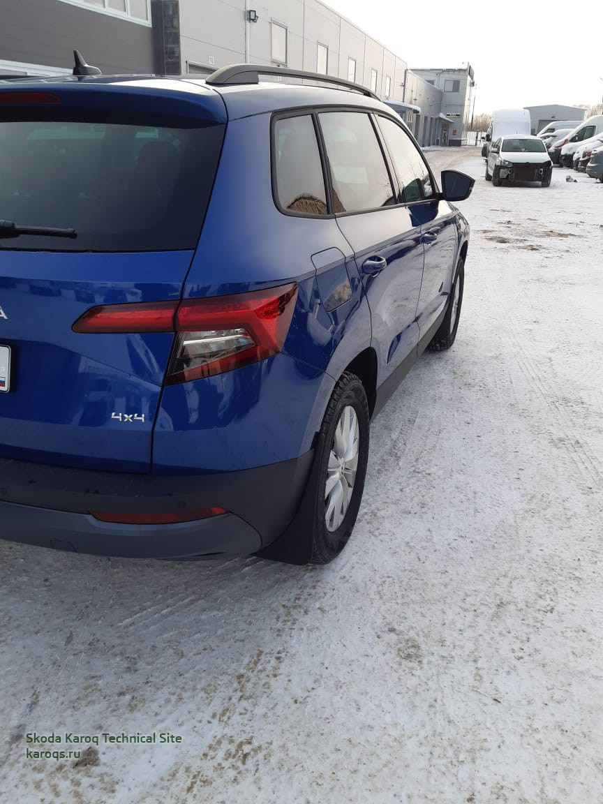

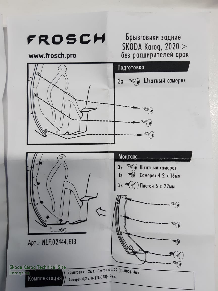

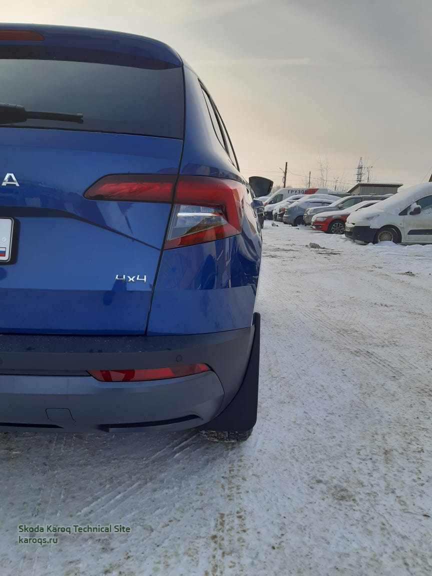

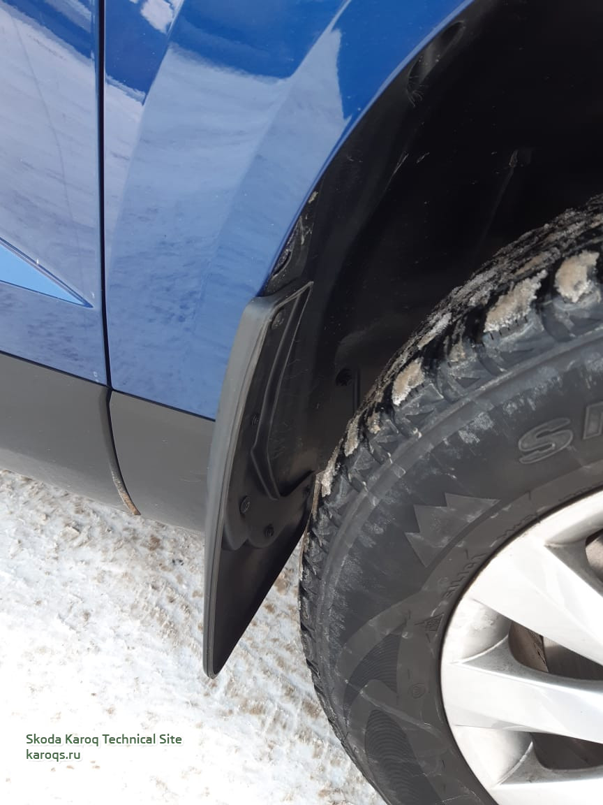

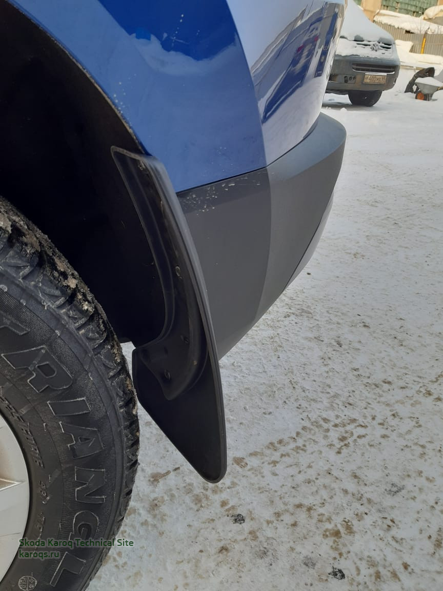

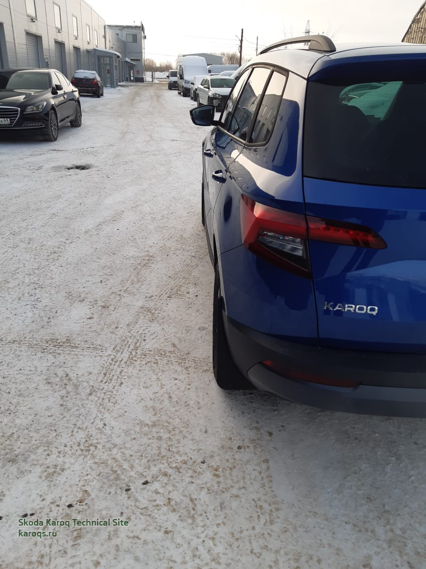

Установил на свой Карок брызговики NOVLINE. Мне понравилось исполнение. Сделал ОТЧЁТ на Д2.

Похоже модель для машин с расширителями будет по неокрашенную часть.
Вдруг кому интересно: у меня авто без расширителей арок, а брызговики передние я купил в варианте LOW ( думал это типа более длинные ??‍♂️). По итогу их и установили, без проблем.
На йети у меня были передние СРТК, чуть шире и немного длиннее оригинала, и материал более гибкий - был очень доволен (дверь и порог не закидывало). На карок я так понимаю подобного плана нет, но судя по фото фрош можно попробовать.
