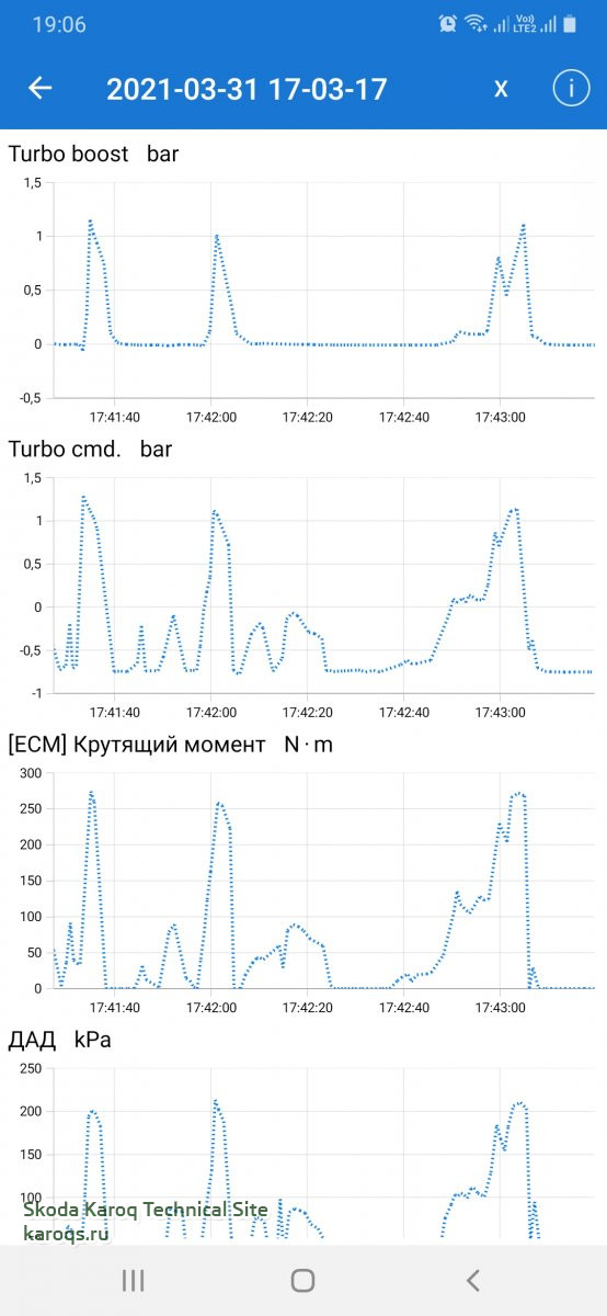

Да этот момент карсканер или контроллер рассчитывает из других показателей. Это не реальный крутящий момент, а теоретический.Карсканером снял логи с работы своего двигателя, по факту крутящий момент 270 нм, при паспорте 250 нм
А турбина? Сейчас ехал, поускорялся, 1.2-1.25 дуетДа этот момент карсканер или контроллер рассчитывает из других показателей. Это не реальный крутящий момент, а теоретический.

Карсканером снял логи с работы своего двигателя, по факту крутящий момент 270 нм, при паспорте 250 нм. Чип обещает 300.

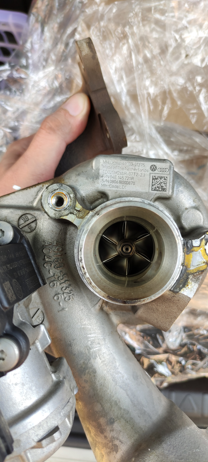

По логам турбина в стоке дует чуть выше 1.1 бар, говорят, паспортный предел 1.2. При 1.4 у народа она дохнет довольно быстро.
