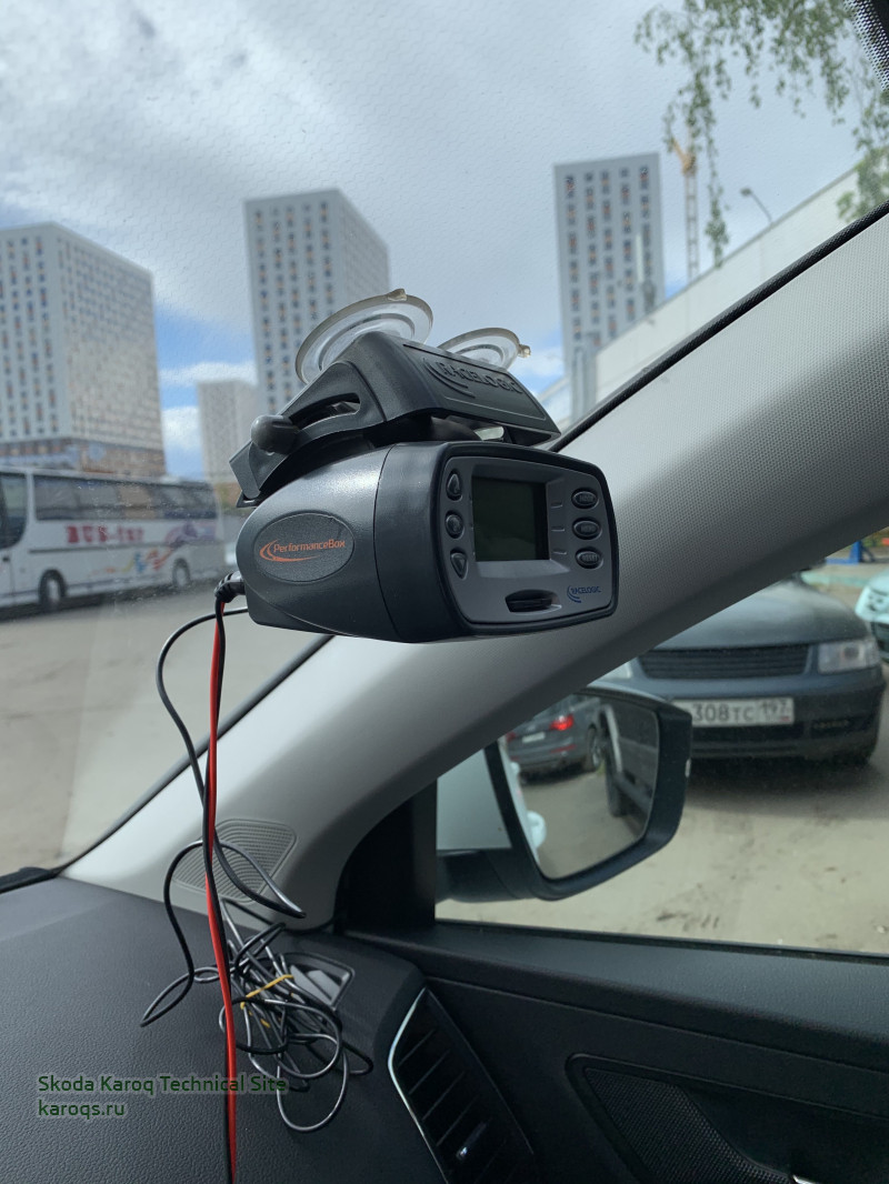

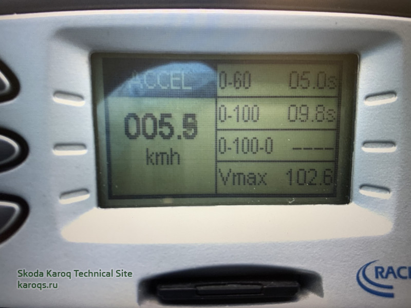

Но как говорится ощущения это одно, а факты совсем другое, поэтому перед чипом замерил разгон с помощью Racelogic, вводные - в машине водитель и пассажир (общий вес 140 кг), бензин 100й Лукоил - полбака, багажник пустой, асфальт сухой, за окном +13, ASR частично отключена (частично т.к. полностью не отключается), старт просто газ в пол, без двух педалей....
Лучший результат которого удалось добиться до чипа 9,8 сек. (см.фото), обычно получалось 10 - 10, сек.

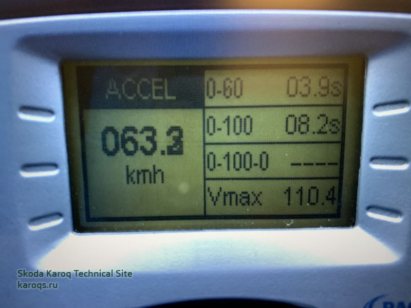

Лучший результат после чипа 8,2 сек. (см фото)
Все замеры делал в один день с разницей в 3 часа, до чипа и после, все вводные при замерах абсолютно одинаковые.
