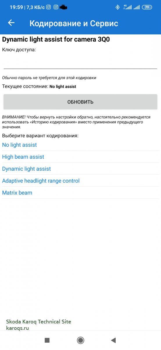

Подскажите кто-нибудь активировал ассистент дальнего-ближнего света, авто переключение, и вообще есть такая функция?

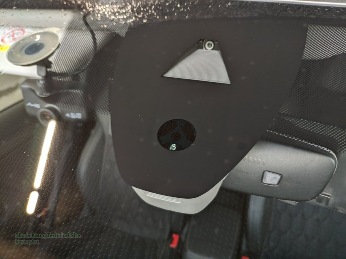

Если камера стоит то можно активировать. Мне активировали.

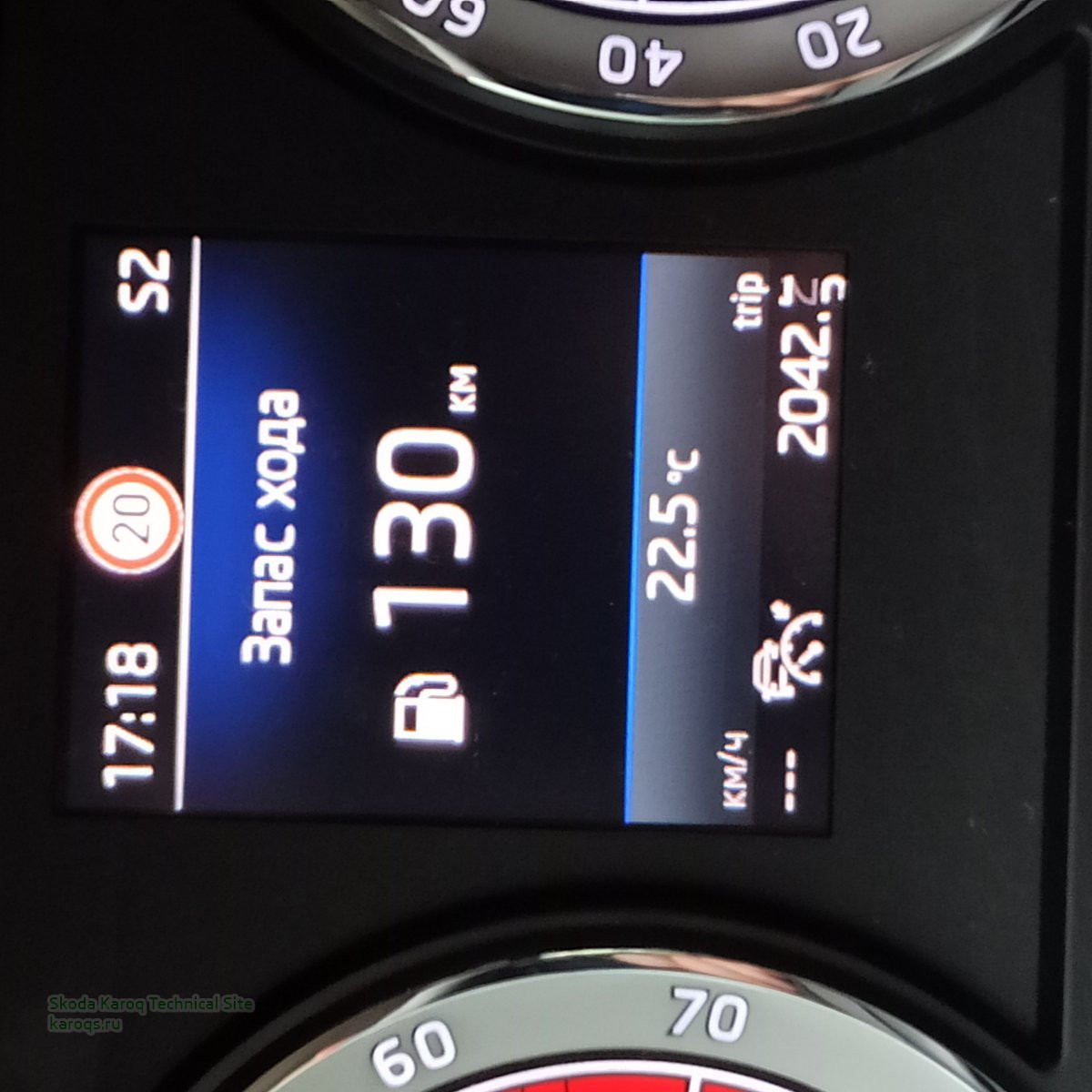

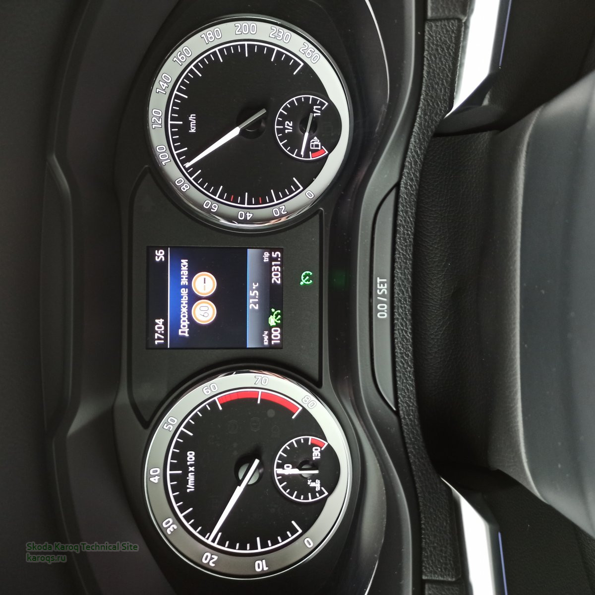

распознает только ограничение скорости и запрет обгона, в том числе и временные на желтом фоне, а так же конец зоны действия этих знаков. и все ((
Это да, часть вообще не считывает
Дело даже не в качестве знаков иногда они облезлые и погнутые, а просто в частом отсутсвии знаков которые отменяют действие предыдущих, на пример конец зоны обгон запрещен, удобно бы было ещё чтобы читались знаки главная дорога и уступи дорогу

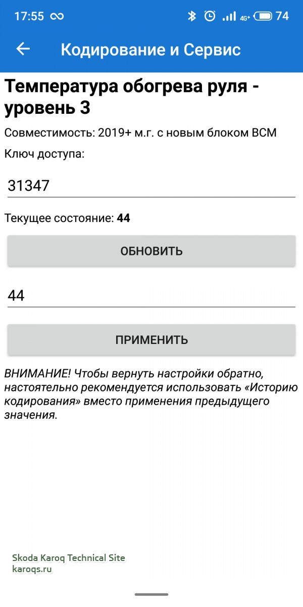

Кто-нибудь пробовал менять параметры обогрева руля? 44 это температура? S00905-17554903.jpg

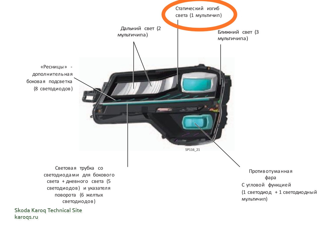

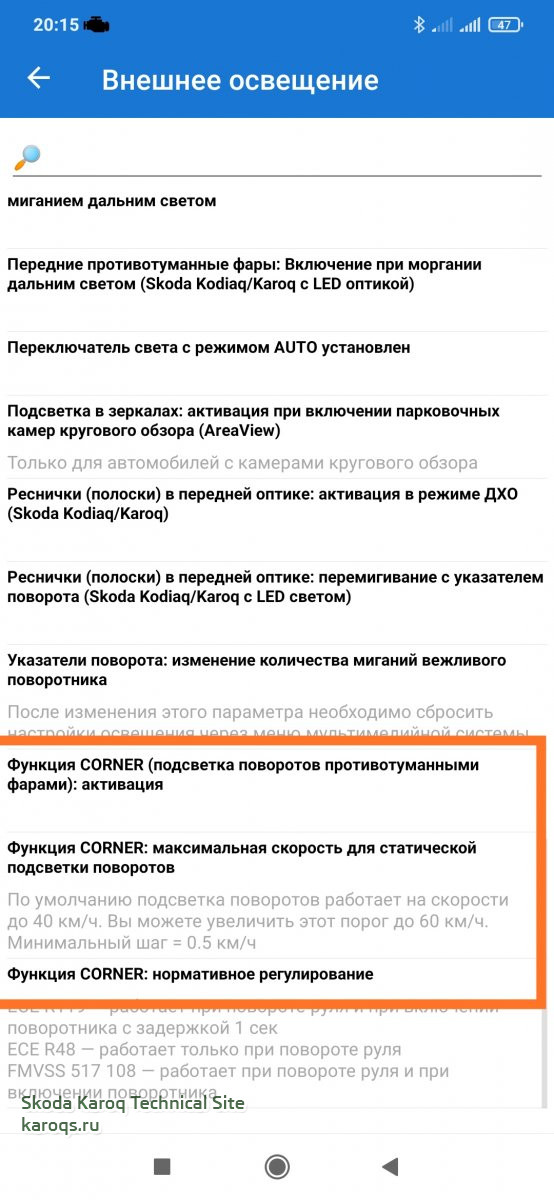

Кто нибудь пробовал активировать эту функцию, у меня вроде и так подсвечивается в поворотах чем то, хотя в данных пунктах написано "выключенно"
Покрутите рулём на месте при включенном ближнем свете, справа/слева при повороте руля должны загораться противотуманные фары.
@*don*, по-умолчанию или активировать надо?
@PavelRM, если такая функция предусмотрена пакетом. В Стайле она по-умолчанию.
А сигменты для статичной подсветки поворотов в самих светодиодных фарах загораются? Или повороты подсвечиваются только противотуманками?
Просто не совсем по-русски на схеме написано :unsure: Вроде есть, а вроде и нет.
загораются.
по ощущению на меньших углах поворота руля, когда противоуманки еще не загораются
