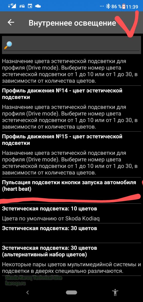

Можно..я сделал..там будет не мигание, а лёгкое затухание и плавное возгорание подсветки кнопки ..если не помогут, стукнись завтра в личку..машина не рядом - завтра посмотрю где активировал ( по-моему что-то из стиля Ауди)

@Mosikian, тыц - тыц?
@GarrykGao, спасибо. Эту опцию видел. Но там же написано "кнопки запуска автомобиля". У меня нет безключевого запуска и кнопки запуска тоже нет. Я и не пробовал эту опцию. Попробую
@Mosikian, понял ...был не прав, затупил..а зачем нужно мигание кнопки старт/ стоп?
@Admin, так я про эту кнопку и писал.., мне кажется , что автор поста спрашивал про кнопку отключения s/s на консоли..я запутался
@GarrykGao, чтоб жена не забывала ее выключать:LOL:. Всё верно. Я про кнопку S/S спрашивал. На Драйве прочитал в одном из постов среди списка опций, которые предлагают активировать.
