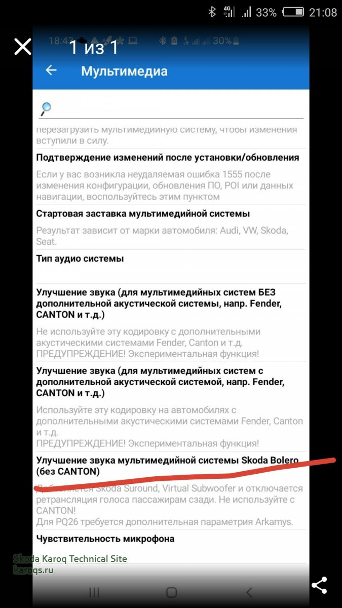

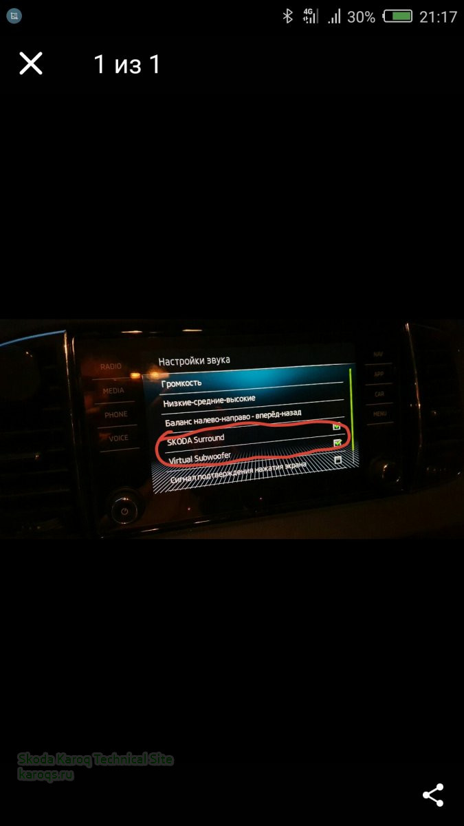

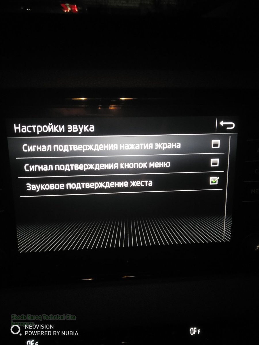

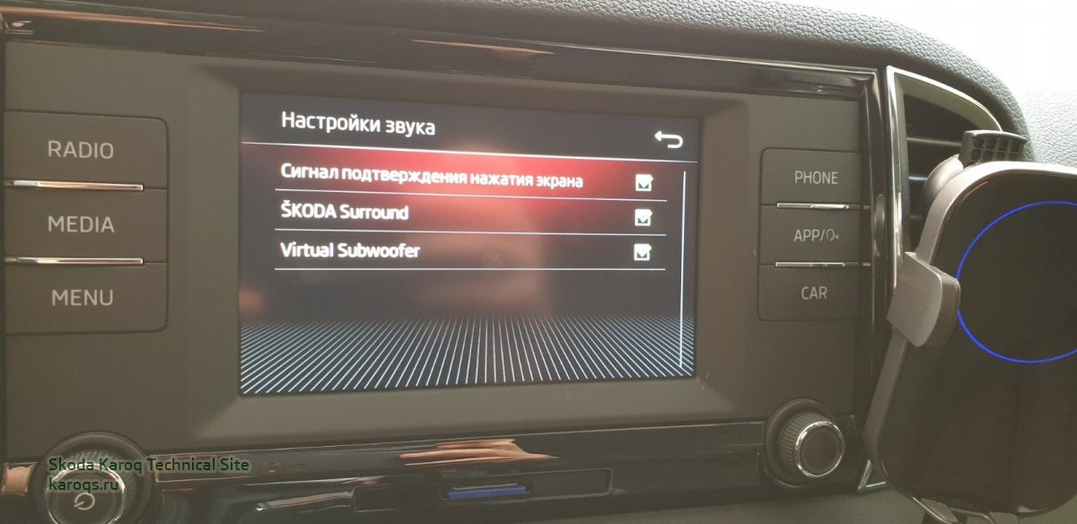

Зайдите в меню звука и там справа вкладка....Ребята подскажите плиз не могу активировать этот виртуальный буфер. Активировал функцию что на втором скрине. Потом ребутнул майфун. То есть задал кнопку вкл и ждал когда он перезагрузится. У меня не чего не появляется, скриншот 3. Человек один показал что должно быть как на первом скриншоте. Или может я не в том меню смотрю. Подскажите по шагово в каком месте искать
Посмотреть вложение 6275 Посмотреть вложение 6276 Посмотреть вложение 6278
Спасибо. Я знаю что с радио не работает. Через плюпуп слушаю музлоВ радио не работает. Функционал доступен при проигрывании с внешних источников. У меня при проигрывании музыки и с телефона по BT и с SD карты включаются эти настройки.
Так надо включить воспроизведение через блюпуп и тогда заходить в «настройки звука«.Через плюпуп
делал так.Так надо включить воспроизведение через блюпуп и тогда заходить в «настройки звука«.

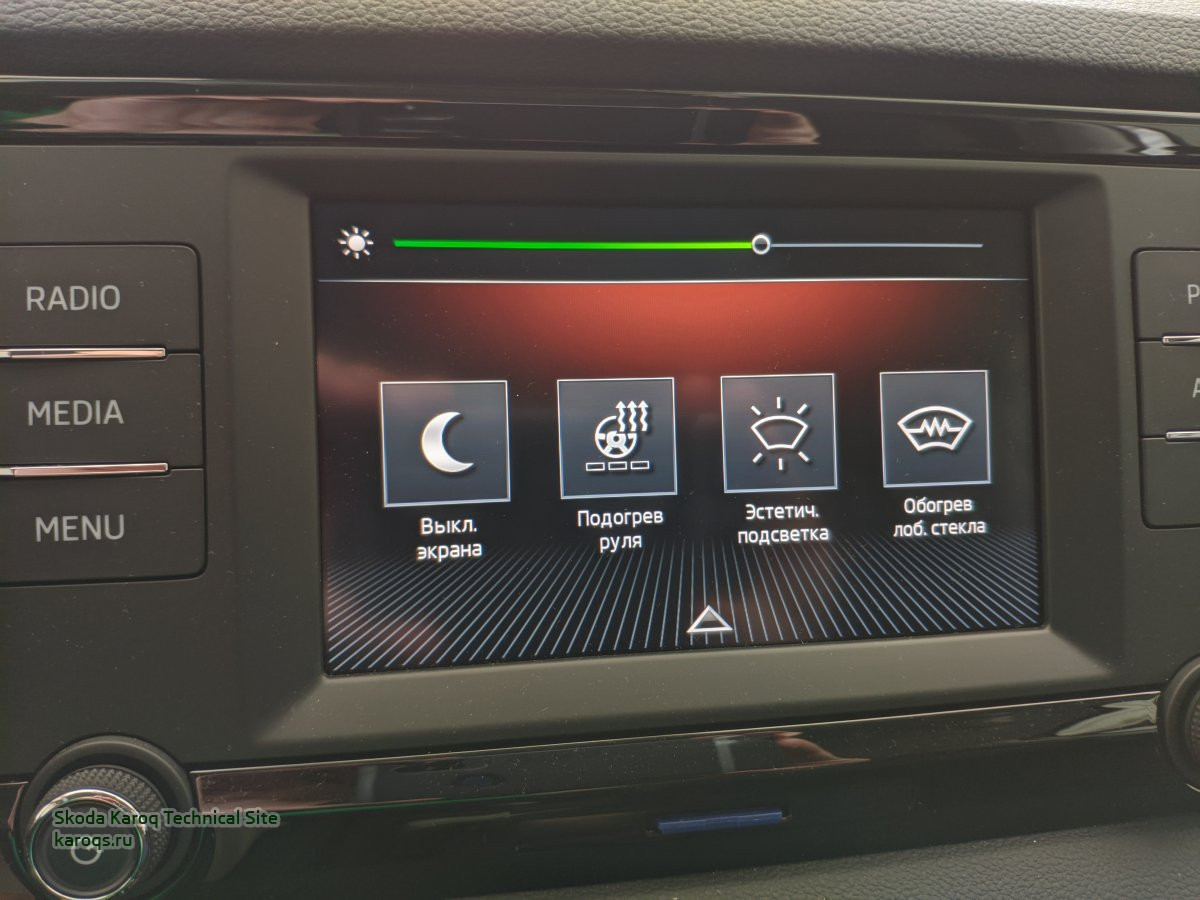

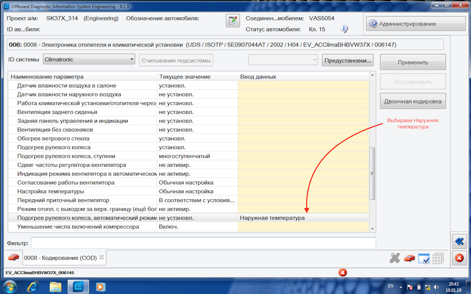

				Я активировал, но в холода включаю его раньше, чем он включится сам?Ребят, автоматический обогрев руля кто- нибудь активировал? При какой температуре он включается?
@HakunaMatata,
Пасиб! После активации кодировки в кар сканере, в настройках "Климатизация" появляется галочка "автоматический обогрев руля".
При +3 работает)
