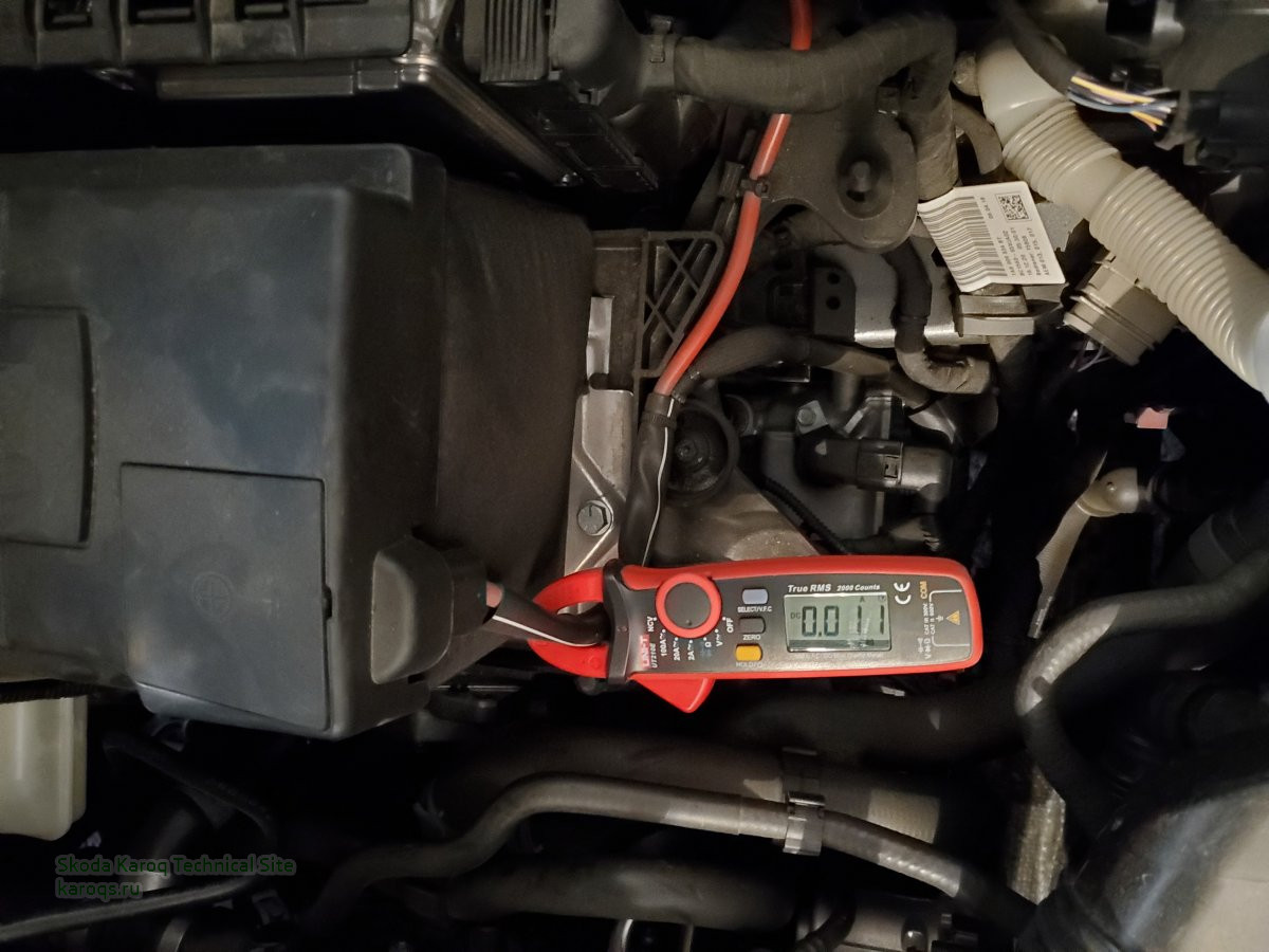

После выключения двигателя до 10 минут машина ещё живёт своей жизнью. Могут работать насосы, понтролируются температуры ОЖ, и т.д. Перед измерением тока нужно ждать минут 10.
Завтра продолжу опыты. Буду выдерживать паузу. А как насчет того, что капот открыт во время измерения? Цифру тока в покое кто-то может назвать?
@c3c, когда вы открываете капот, все снова "оживает", ничего удивительного, надо зажать концевик и оставить мультик в режиме измерения тока на 10-15 мин.
Концевик где, не подскажете? Где-то у замка?
он в замке, в самом низу ¯(ツ)/¯ про "зажать" это было теоретически. может оставить просто с открытым капотом?
пардон, ввел в заблуждение по счет где, не уверен теперь.
Можно, наверное, подсунуть некое подобие скобы замка капота...
Утром 11 мА

Мне чего-то не захотелось больше клемму дергать туда-сюда. Машина стояла ночь со снятым плюсом. Потом восстановил все настройки, все отлично работает. Поставил в гараж в надежде, что все нормализуется. Никаких больше опытов не делал.
Не купить ли токоизмерительные клещи...

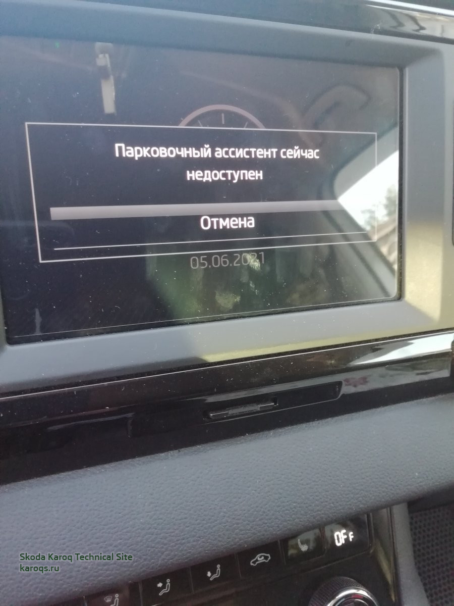

Здравствуйте форумчане! Помогите, есть ELM-327 v.1.5. Много что им уже активировал решил активировать MirrorLink в движение поставил порог скорости 180 для swing применил изменения. изменения прошли но вышло сообщение что ассистент парковки больше не доступен, видео заработало но без ассистента как то не очень хорошо пришлось через историю кодирования вернуть всё назад. Вчера решил отключить AM диапазон изменения прошли но опять вышло на swing предупреждение что парковочный ассистент не доступен. Помогите советом что можно сделать или я делаю что то не так, хочу MirrorLink чтобы работал но и без ассистента парковки плохо, спасал несколько раз. Программа Car Scaner pro
@diver-270, Вы уверены, что парковочный не доступен? Проверьте его работу, думаю он работает у вас.
Там есть момент просто: во время кодировок блок идет в перезагрузку и естесно ГУ считает, что он отвалился. Но по факту он работает конечно.
Проверял не работает как должен, не предупреждает и сам экстренно не тормозит
