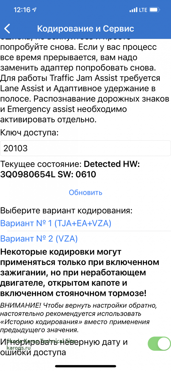

Активировал себе TJA. Включалось долго, но заработало. Теперь работает удержание в полосе и на скорости до 65 км/ч, но работает мне показалось как то странно. Вроде и полосы четкие а не ловится. а другой раз и полос толком нету а авто за них цепляется. Пока надо наездить побольше расстояние, посмотреть что и как.
Активировали TJA до 65 км/ч по первому варианту? Долго параметрия заливалась? Нюансы были? Тоже хочется, но после предупреждения о том, что откатить нельзя будет - как то боязно ?
