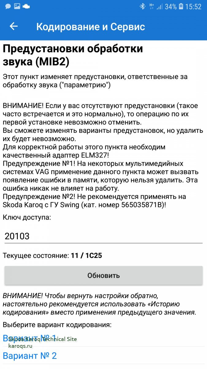

Хелп ,беда! Оставил 2 сегодня сел аккумулятор. Отключился глонас и много ошибок . Выставил 11 не по откату. Музыка по другому заиграла.
Путем советов выяснилось что было включено сервисное меню на магнитоле, предположительно после посещения диллера
Опять аккумулятор за сутки сел. Откатился в сток . Будем смотреть. Но явно не стоковая параметрия аккумулятор жрала

Скинь клеммы аккумулятора на несколько часов, потом проедь метров сто, чтобы основные ошибки после отключения аккумулятора ушли. Сотри все оставшиеся и надеюсь, что все будет хорошо.

Нет никакого смысла, я просто столкнулся с аналогичным быстрым разрядом аккумулятора когда заливал параметрию и хотел поделиться своим методом решения этой проблемы. Не обращай внимания, лучше езжай к дилеру, там специалисты, пусть разберутся
