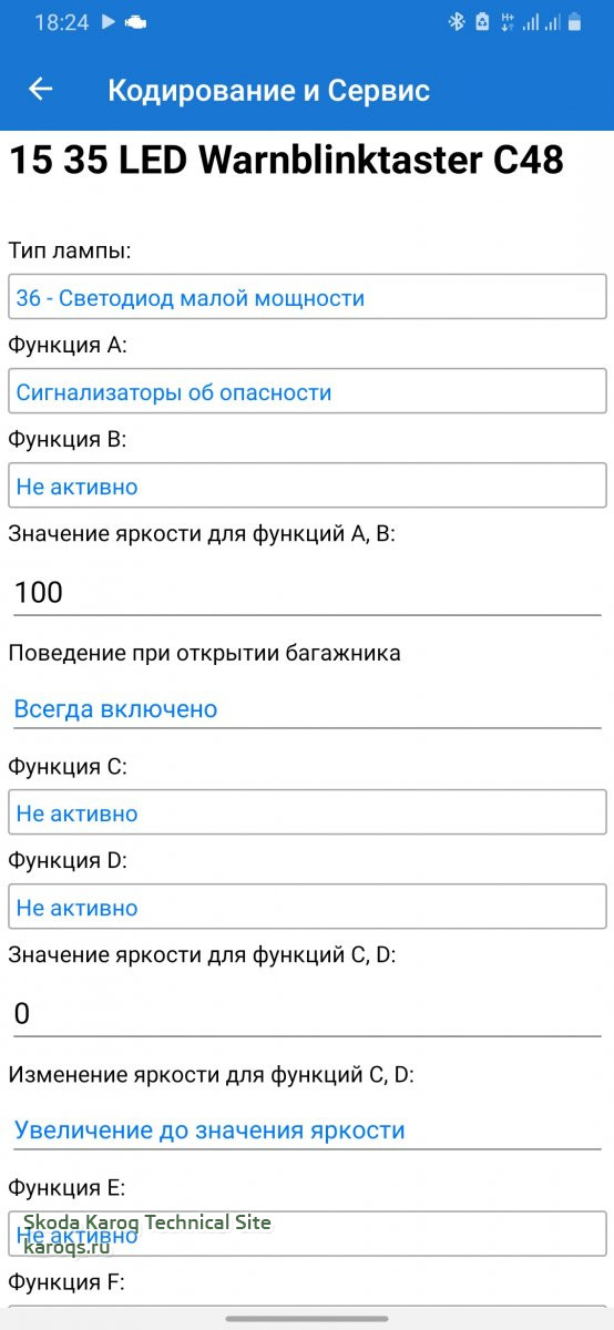

@savinnv, 20г mib 2.5 тоже не принимает кодировку
Нашел только это,хз за что отвечает
@Bogdanbl4, Я так понимаю-это длинное кодирование.Туда можно лезть только чётко зная что делать
@savinnv, нет, это адаптации освещения, в длинное кодирование не заходил

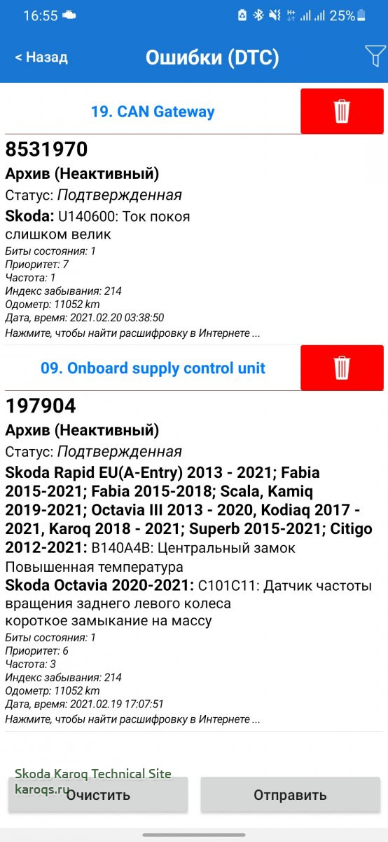

Постояла машинка 4 дня морозов -25
Вот такие ошибки появились
