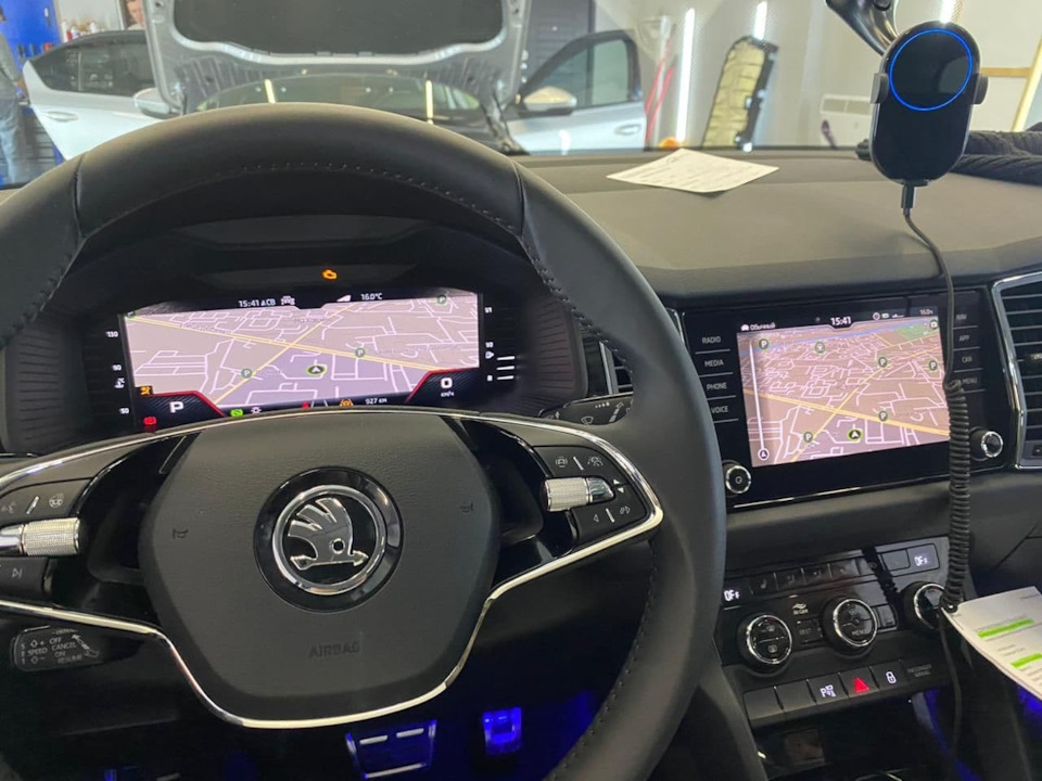

такое бы )
Ценик тот-же, 16к?Да и реально,без пробок,нах она сдалась
Бесплатно карты обновляются.Это делается с официального сайта.Любой может обновить. Даже без активированной навигации.
