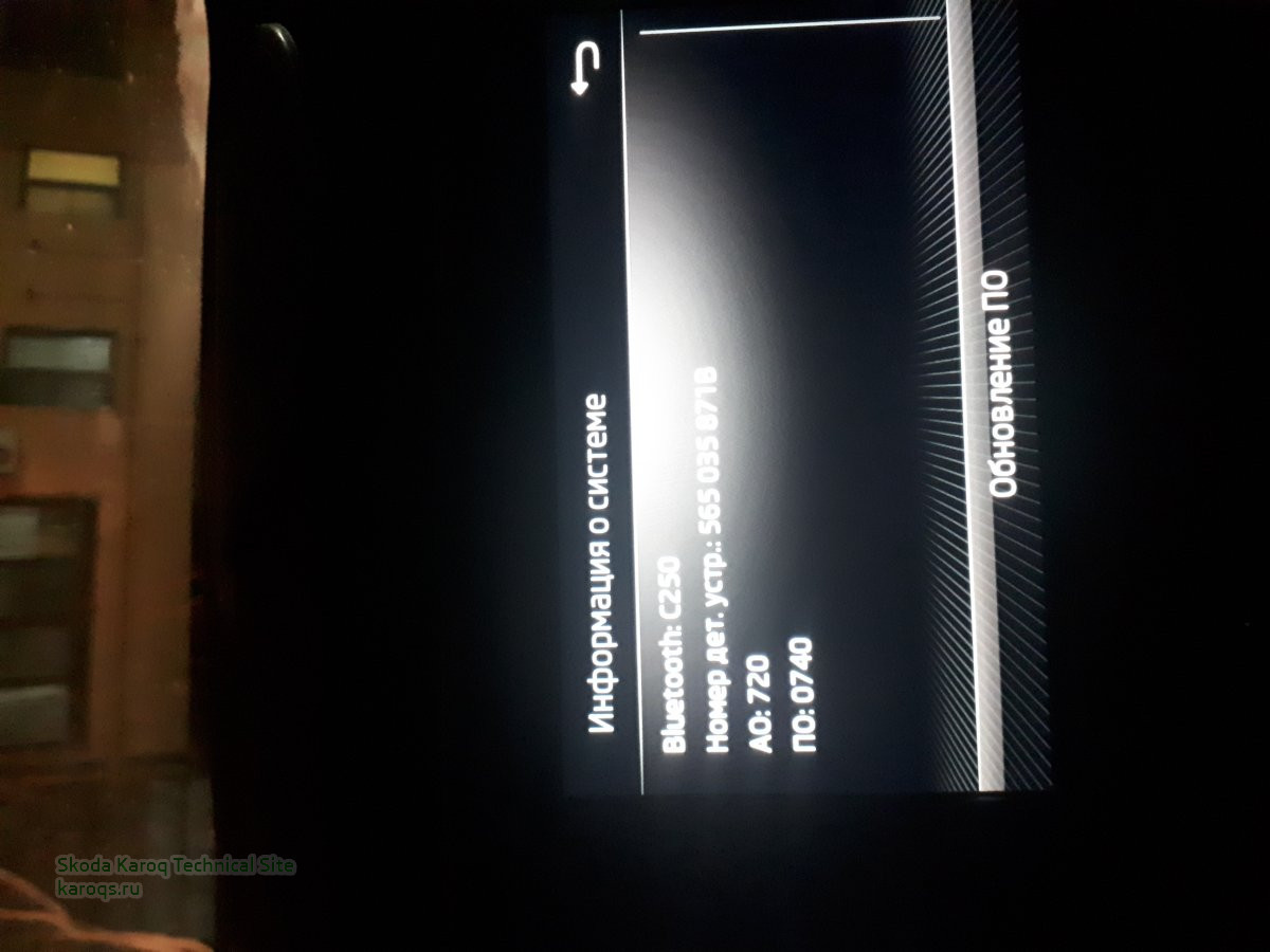

Сегодня ради интереса добавил себе на свинг 20мг экран офф-роуд, в принципе по зиме информативная штука.
Хотел включить хотя бы 2ю параметрию по звуку вместо 11й, что б без ошибок, т.к. самая крутая 7я именно ошибку и выдает. 2я играет неплохо, но в проге теперь прям написан аларм, который совпал с моим заводским номером свинг. Опять облом :wall:.

@Борис_40rus, Без паники, коллега!:)
Там это предупреждение давно, и оно временное что-ли. Я слежу за веткой проги на 4пда, и там у одного владельца после применения параметрии отъехал ассистент парковки. (насколько помню по итогу разобрались, там до карсканерра еще кто-то ручками лазил:)
2 параметрию можете ставить (я себе поставил, и с ней и езжу. 20мг, свинг). А вот экран офф-роуд тоже вызывает нестираемую ошибку (просканьте на всякий случай). Да и полезности от него 0:(

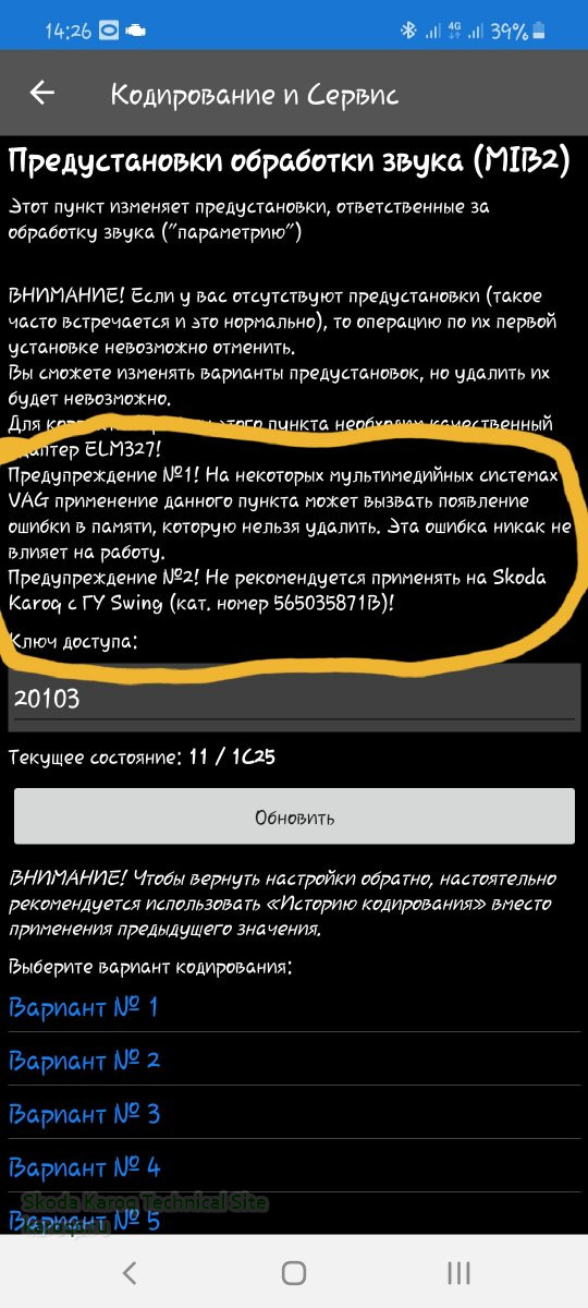

Читал,читал ...в итоге воткнул 7 и куча ошибок. Поставить тут же 2 вариант ?

Завтра гляну что за ошибки появятся, а то с утра мороз был и жалобы на низкое напряжение акб. Даже глонас затупил. Читал где-то что акб у кого то стало высаживать из-за этой параметрии

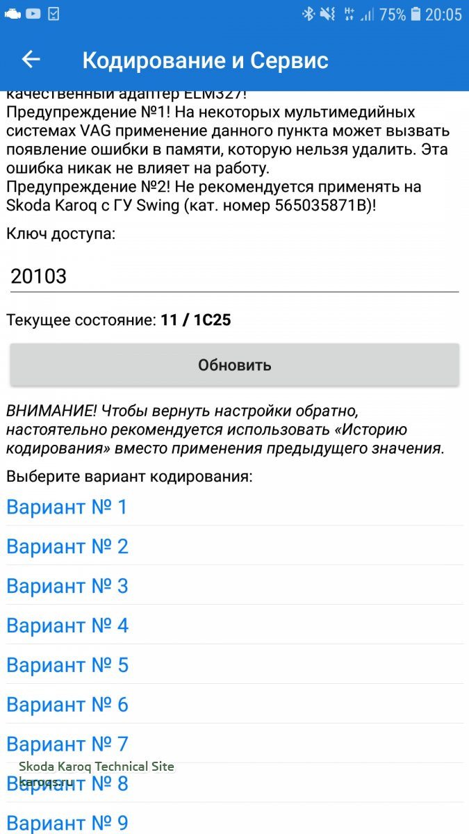

Походу только у меня каталожный номер из предупреждения ~2.:wall:
Откатить в сток, затем применить 2 параметрию. Удалить ошибки. И все будет ок.

У меня тоже
В сток это в 11? А сразу в 2 из 7 нельзя ?

@Evgen 40RUS, да чёт как то очково применять прошивку, которую сам разраб проги применять не рекомендует.
