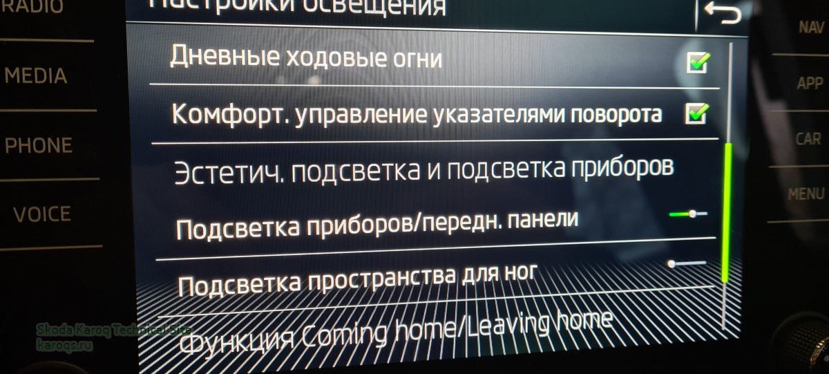

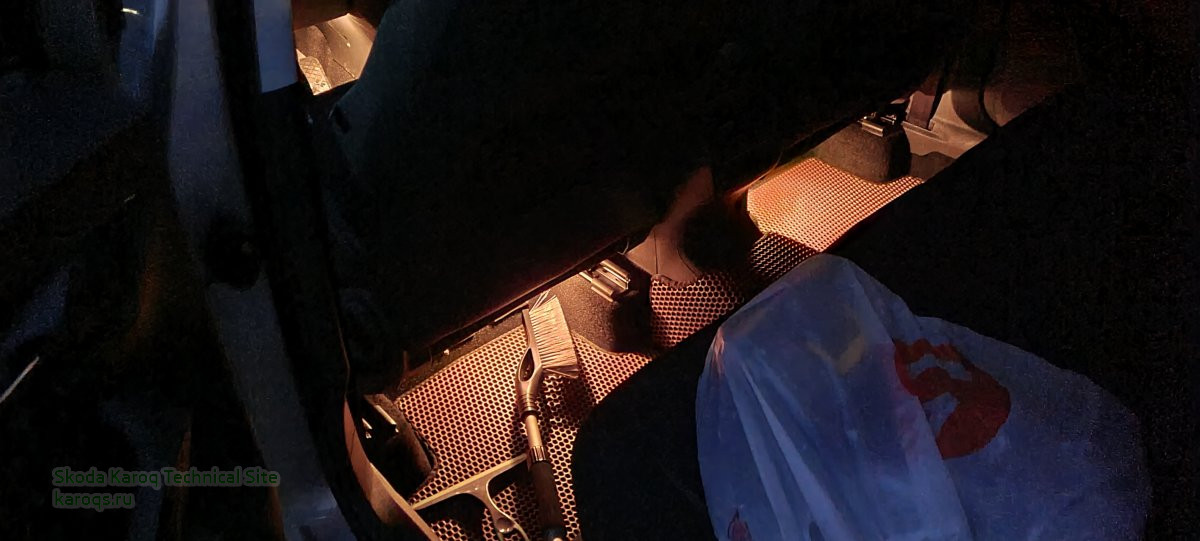

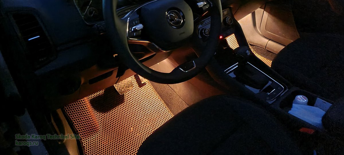

Установил на актив подсветку ног и активировал пункт в болеро, всё работает.

@alexey_i48, у меня амбишн 20 года. Подсветка ног и спереди и сзади.
Получается в амбишине 21 м.г. подсветку убрали? Может у вас в каком то пакете она идет дополнительно? Или её можно как то отдельно активировать?
