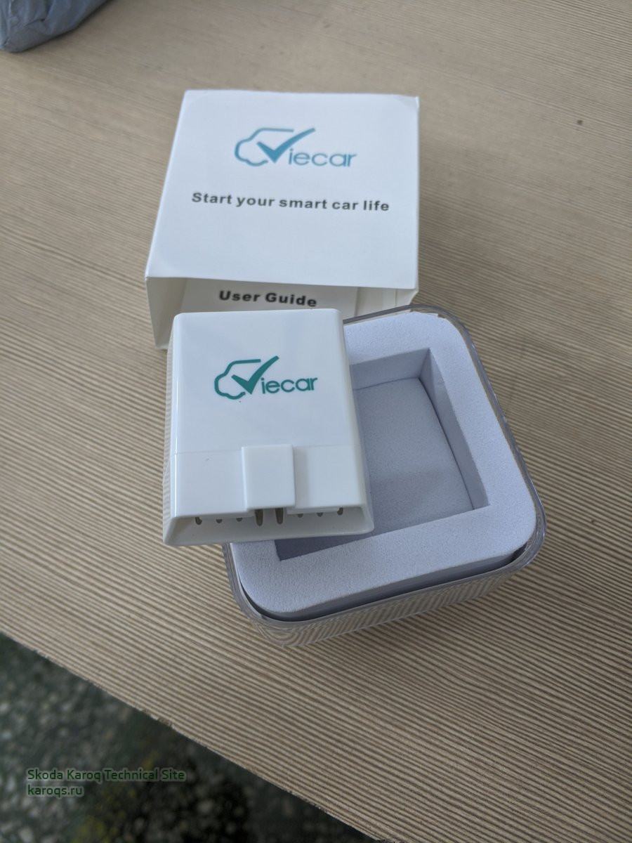

Пришел мне новый адаптер. Старый же параметрию до конца не мог прошить и была ошибка по подушке безопасности .

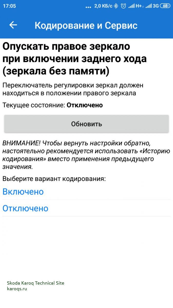

Активируется ли опускание зеркала при заднем ходе. Зеркала без складывания
Что-то явно активируется, но у меня не получилось толково адаптировать. В результате зеркало один раз опустилось в самый низ, но возвращаться обратно не захотело даже после того, как проехался вперёд. Активировал только ради любопытства, для себя считаю бесполезной функцией, т.к. редко где паркуюсь задним ходом вдоль того, что нужно увидеть в правое зеркало заднего вида
