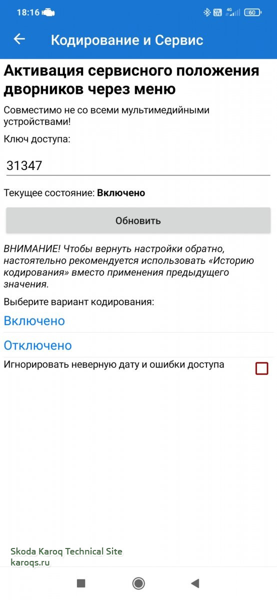

@vmn_fs, версия ПРО. полученная бесплатно за отзыв. Скрины прикрепляю. При выборе в магнитоле, дворники сами встают по-средине стекла

Там все просто :) главное найти пункт меню. Выставляется рутем вкл/выкл. тумблера в по. Остальное делает само по. Удобно.

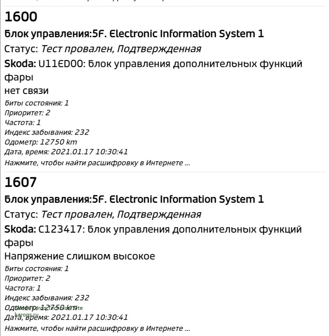

Добрый вечер!
Решил тут без причины подключиться ELM`ом и почитать ошибки. Использовал CarScanner и Torque.
Во втором пусто. А первый выкатил две ошибки (привожу скриншот).
Каких-то нареканий у меня нет, все работает как обычно. Фары ок. Напряжение сети при запущенном моторе - от 14.6-14.9 (но сейчас зима и тд и тп) (замерял правда не тестером, а вольтметром в заряднике Baseus). В режиме стоянки напряжение на батарее 12.7-12.8.
Ошибки удалял. Но после повторного поиска CarScanner вываливает их снова. В Torque повторюсь ничего не находится.
Еще на быструю руку установил OBDeleven, но там возникли проблемы про поиске BT сканера, по итогу не стал морочиться.
У меня данные ошибки появляются если "колхозить" музыку, параметрию и предустановки звучания.
При откате всё чисто.
Хм, интересно. Или звук не оч, или ошибки получай:)
А как откатывали? Насколько помню там выбор параметрии откатить нельзя, но можно выбрать другую...
Предустановки на вариант 2 для свинга нового, параметрия 11. Так ошибок нет.
Мда уж. А интересно в курсе ли автор карсканнера, попробую сообщить через сам карсканнер.
Там в диалоге программы есть запись о возможных ошибках без влияния на работу узлов авто. Просто мне так ездить прям не комильфо, не нравится. Хотя 7я параметрия прям кайф.
Вот вот, тоже 7ая. Когда закодировал и послушал записи, почти заплакал от удовольствия и мурашки:) ну письмо я написал, подожду ответа.

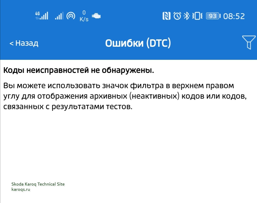

Вернул взад параметрию (11;2).
Итог на скриншоте. На 11 звук конечно кашеобразный, но зато без эрроров:/
