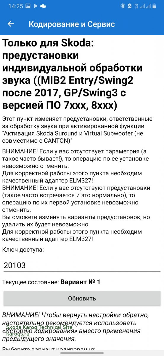

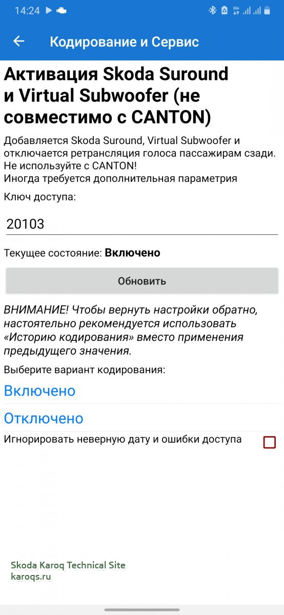

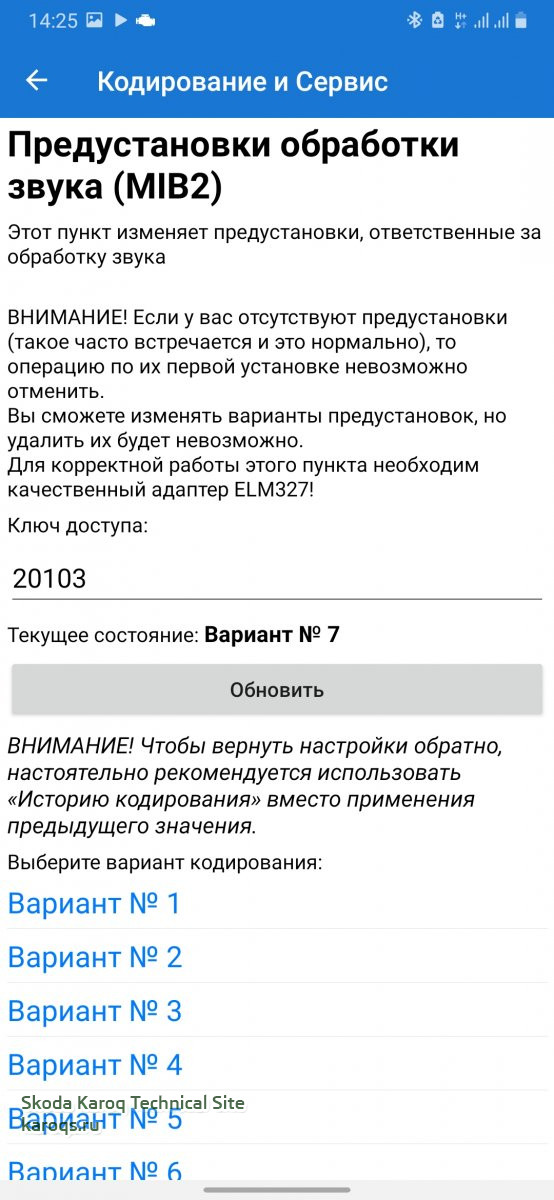

Мои настройки аудио, лупит что дурная, зеркала боковые стали дребезжать более выраженно,внутри уха чешется перепонка :lol2:
Эквалайзер В-5,С-7,Н-9. Skoda Surround и Virtual subwoofer активированы же конечно.
Магнитола Swing

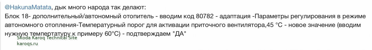

я вот не смог найти где выставить порог включения печки по температуре охлаждающей жидкости. Вроде проскакивало такое, что можно повысить порог и печка при прогреве будет включаться попозже, давая лучше прогреться двигателю.

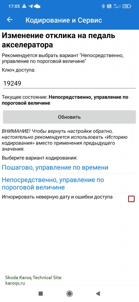

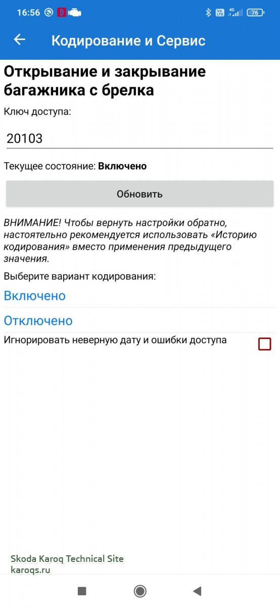

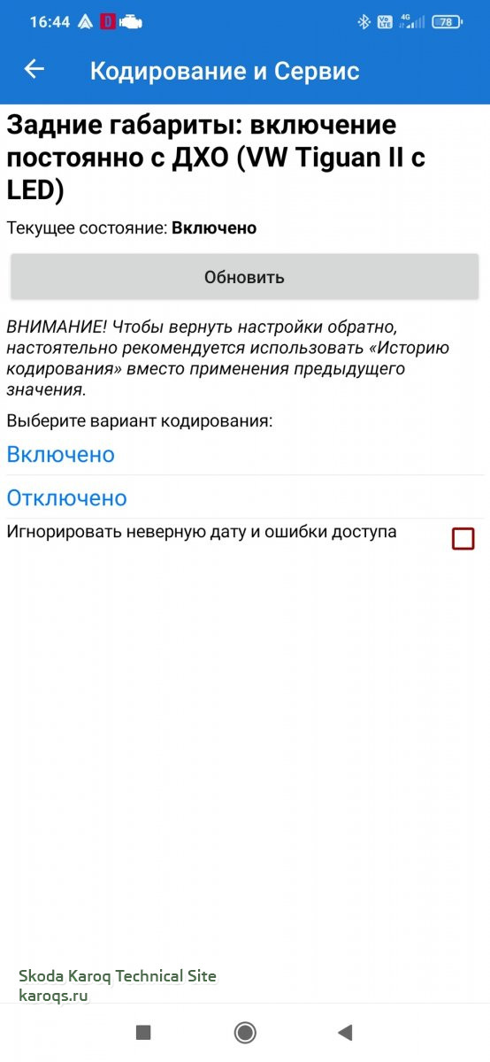

Недавно тоже закодировался через китайский адаптер за 300р (валялся давно). Удалось включить воспроизведение видео в движении, задние ДХО вместе с передними, изменил отклик педали газа -стала пошустрее , открытие и закрытия багажника с брелка с любого расстояния (было раньше закрытия только у машины) и добавил показатель бенза для заправки

@Emckuu,
А отклик на педаль газа какое значение установили?
Или у Вас на скриншоте уже установленное значение?
@Gammavit, уже установленное на скрине. Был изначально второй вариант и она тупила при нажатии, теперь намного быстрее обороты поднимаются

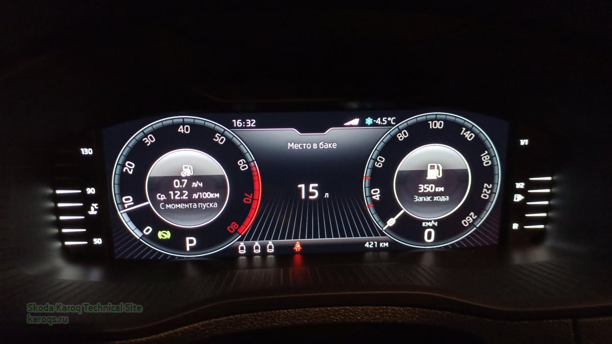

а вот так выглядит место в баке
