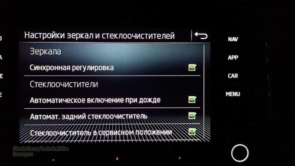

Ночью я написал разработчику про дворники, к утру он сделал их, а потом ещё две версии![]()

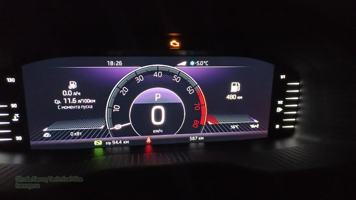

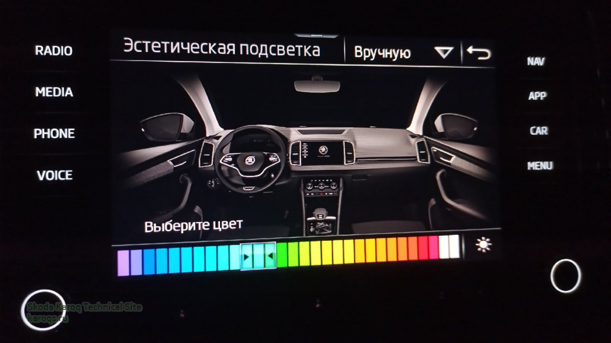

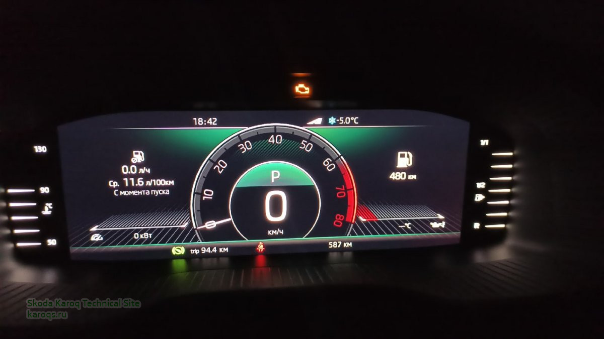

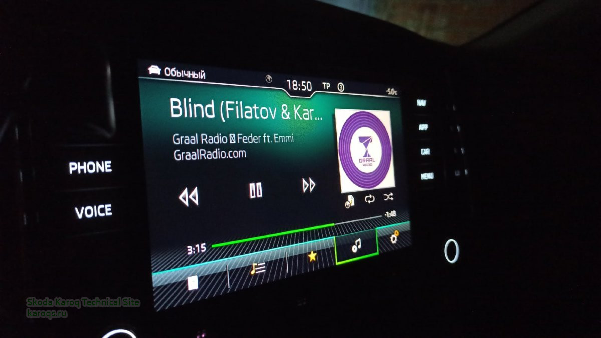

Сегодня обновился бета Карсканер. Удалось включить воспроизведение видео в движение на миб3 21мг , включить меню изменения подсветки приборки (белый просто вымораживал) , сервисный режим дворников из магнитолы.
