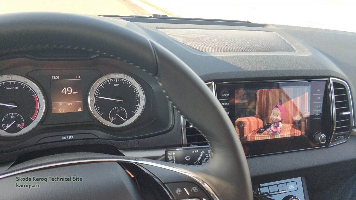

Автопереключение с дальнего на болеро 21м.г. активировал кто? И можно ли разблокировать видео в движении карсканером?
Видео в движении Карсканер не может. Если конечно в последнем обновлении не добавят, что маловероятно!
Жаль. Будем ждать, надеяться и верить в лучшее :)

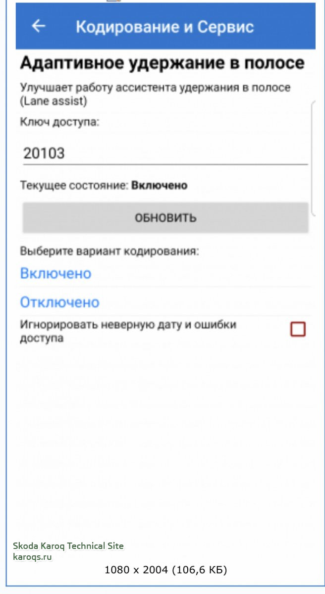

Уважаемые форумчане, подскажите пожалуйста какие пункты нужно активировать в car scanner для автодальнего света и lane assist?
Автосвет у меня был активирован, так что только про удержание в полосе могу подсказать.

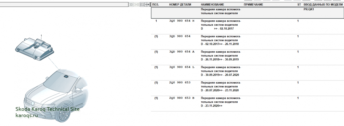

@HakunaMatata, А подскажите пожалуйста, какая у нас камера ассистентов для 2021 м.г? 2Q?Просто там в программе 3 вида камер,3Q,5Q и новая 2Q.
К сожалению, не знаю. Если скажете, где посмотреть, гляну. Но у меня 20 год модельный, передний привод...

Подтверждаю. Я себе уже сделал. CarScanner v.1.70.3
Какая там именно адаптация не знаете?
Васей хочу попробовать
не знаю.
Понял только, что программа меняет порог скорости отключения видео в движении и МирорЛинк в движении с 0 на 255.
