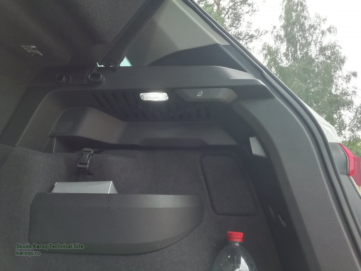

В багажнике тоже с трудом извлёк патрон с лампочкой!

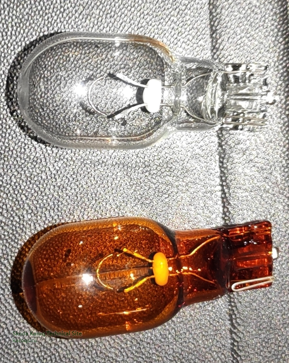

Как продвинутый автолюбитель, снял и посмотрел лампочки накаливания в задних фонарях. Демонтаж и монтаж несложный.
У меня лампочки накаливания W16W заднего хода и указатели поворотов (фото). Никак не найду аналогичные светодиодные известных производителей (Филипс, Нарва и другие).
Не подскажете, если поставить на «поворотник» светодиод без «обманки», будет моргание учащённое?

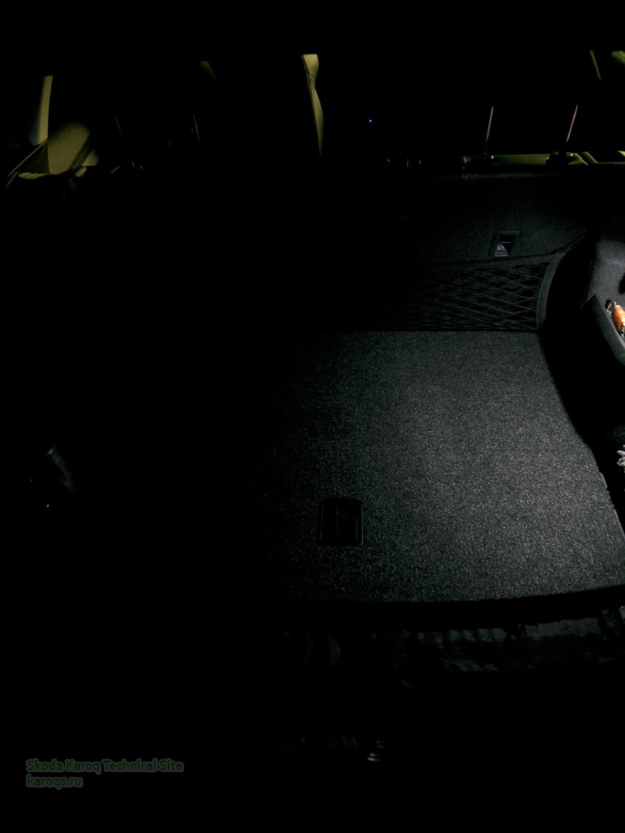

Сделал освещение по шаблону соклубника @*don*, ,по его ссылкам с Али заказал все , но с родным светильником,пока не знаю как быть,хотя Led лампочку пока воткнул, подумаю как с ним поступить потом
Мой плафон будет тоже поярче этого фонарика...

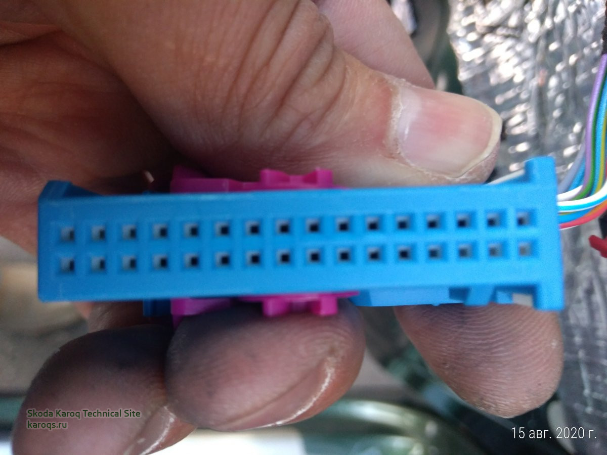

Подключаемся к блoку упрaвлeния двeри, сторона водителя -J386- (387 - пассажира), см. https://karoqs.ru/forum/threads/118/
Разъем T32b голубой с розовой защелкой, самый ближний к петлям. Клемму вставляем в 16-е гнездо (если смотреть со стороны проводов - верхнее слева. Чтобы извлечь разъем - защелку поддеваем снизу и тянем (поворачиваем) вверх до горизонтали. Белая часть с проводами зафиксирована язычком со стороны проводов. Ногтем/тонкой отверткой отводим язычек, снизу через отверстие выталкиваем (или второй отверткой цепляеи и вытаскиваем) белую часть. Клемма несимметрична - с одной стороны у нее выступ (продолжение одной из граней) - этим выступом вниз.
Второй провод на массу - я кинул под гайку направляющей стеклоподъемника, не хотел врезаться в коричневый провод.

Добрый день, заменил товарищу лампочки в багажнике и перчаточном ящике на лед лампы с известного китайского сайта, самые простые и ничего не понадобилось кодировать, все отлично работает и в принципе в ьагажнике хватает света от родного плафона
