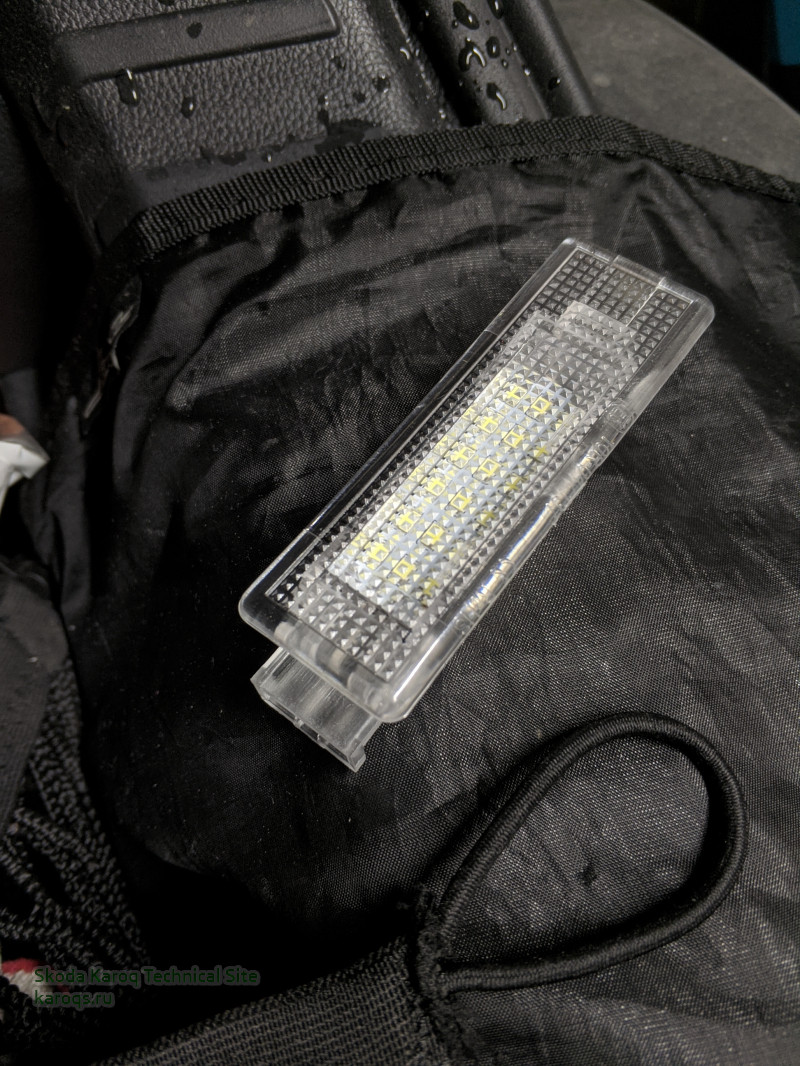

Купил машинку с LED пакетом, в состав которого входит полное светодиодное освещение салона и багажника. Но вот незадача, в перчаточном ящике-бардачке стоит "галогенка"!!! Решил это исправить.
Лампа используется с цоколем W5W. Отчёт о замене этой лампы на светодиодную здесь.

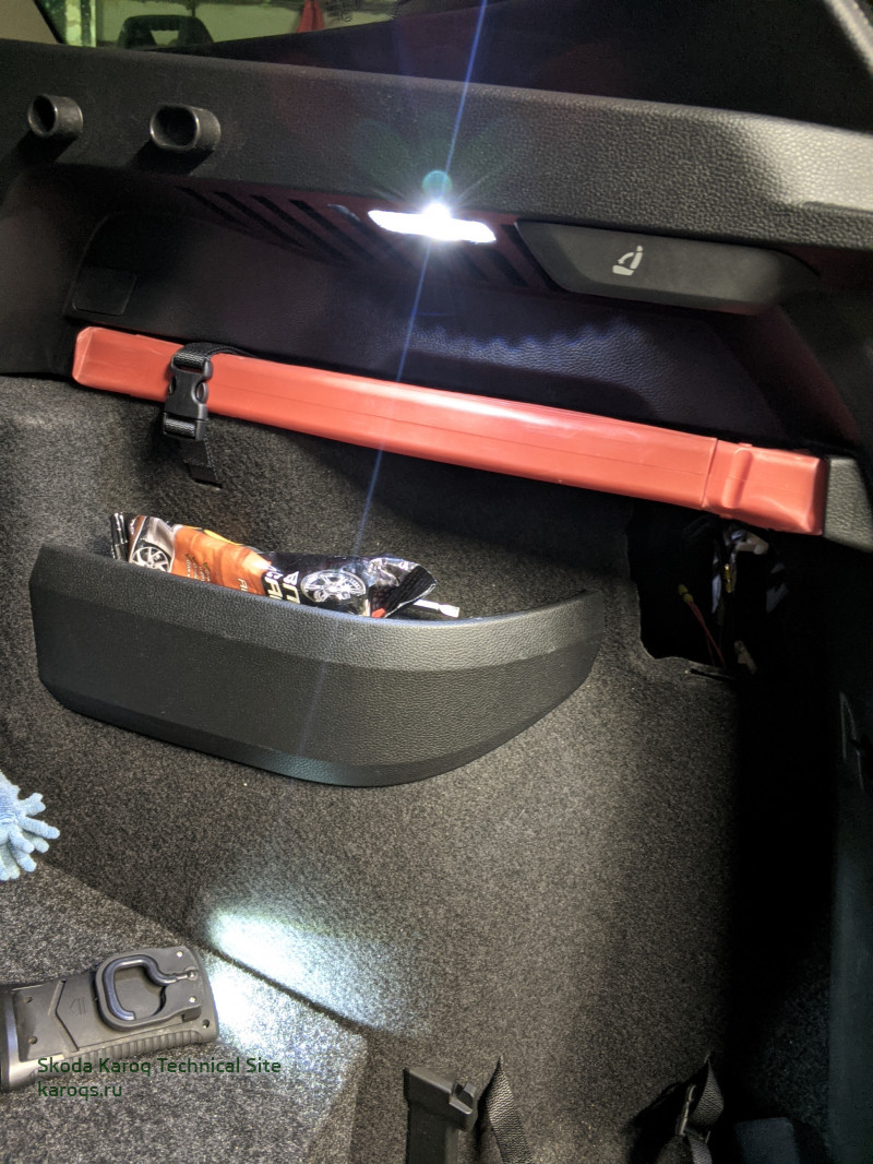

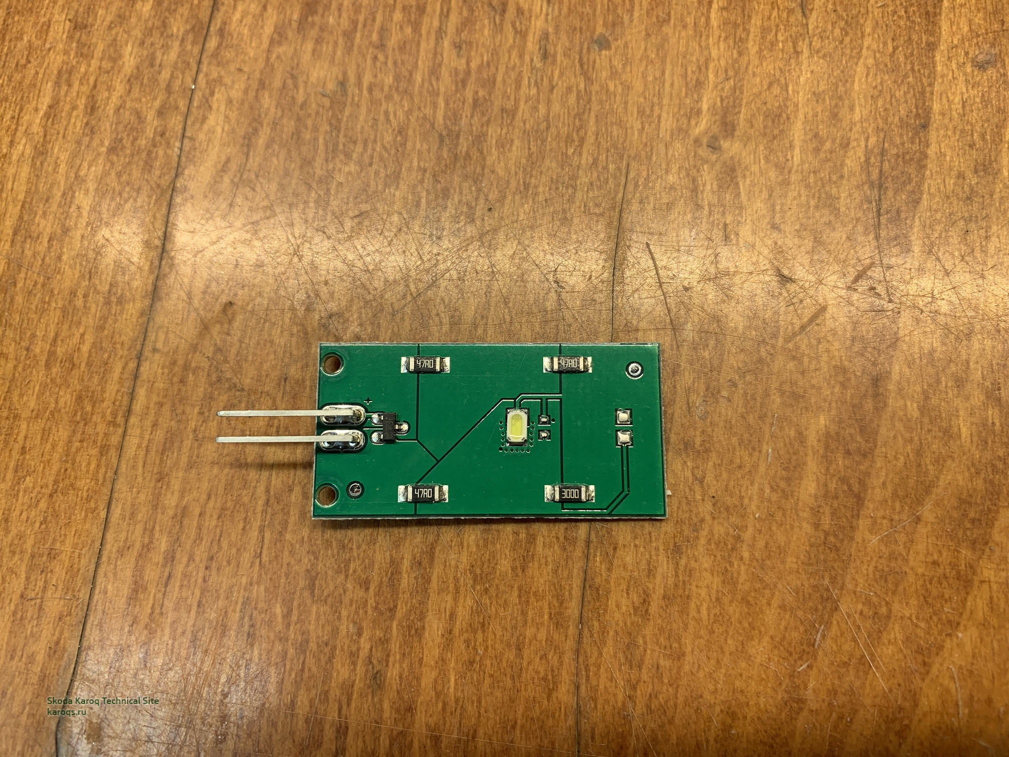

Добавляем немного света в плафон багажника :)
белый светодиод, размер 3528, был в наличии. еще лучше подойдет 1206

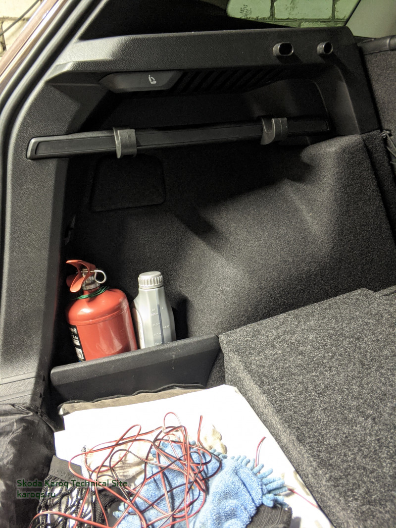

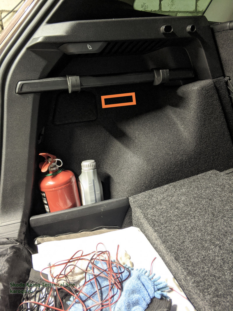

Решил установить доп. освещение в багажник. Но никак не могу решить куда установить плафон.
Плафон такой. Светит очень ярко. Сначала хотел установить два плафона, но и один освещает очень хорошо.
Вот боковины багажника, кто куда бы поставил доп плафон?
Пока что склоняюсь поставить слева под палкой с крючками. На фото отметил место.
Чем выше тем лучше, в идеале чтобы его не было видно стоя рядом с багажником, дабы ночью яркий свет не резал глаза...
О чем и речь. Светит прям в глаза, если низко сделать. А когда два включил света стало очень много и глазам тяжело смотреть. Даже днем.
