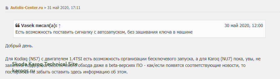

Посмотрите в сторону Сигнализации автолис. Себе поставил и не жалею. Полноценно работает slave режим.
У вас видимо нет kessi, вот ответ от автолис в другом форуме
У меня полная комплектация, безключевой доступ есть, но ключами даже не пользуюсь. Они где-то в сумке есть, но даже их не достаю. Автозапуска у меня нет.
