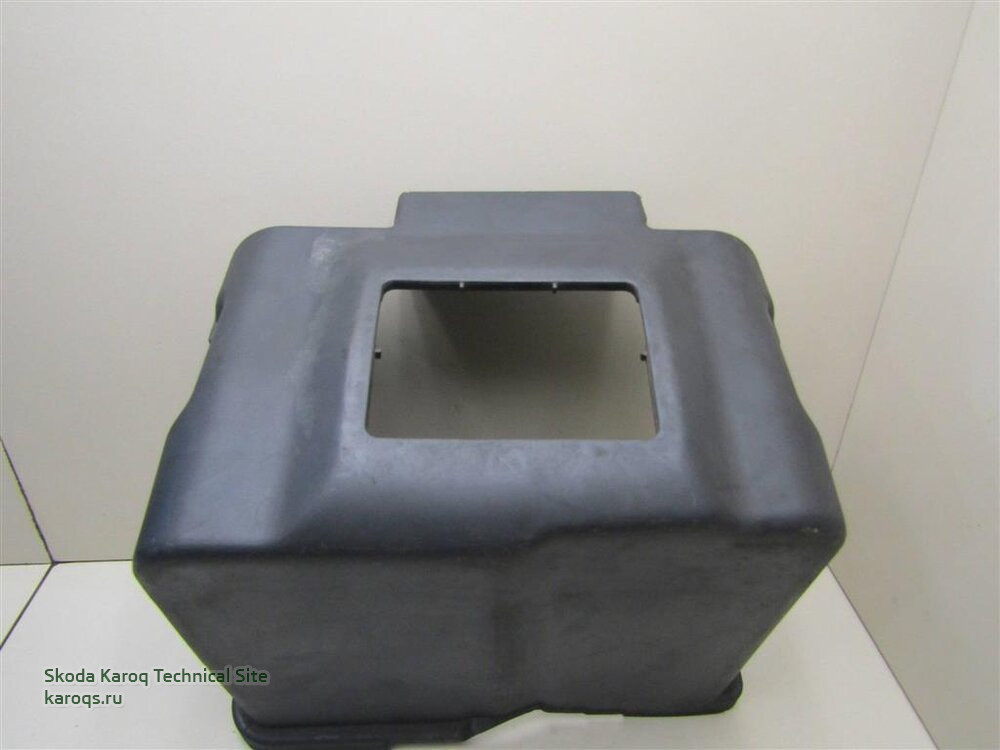

У меня на VW Bora был такой штатный термокейс. На аккомулятор надевалась "шубка" а сверху нее он был полностью закрыт штатным пластиковым колпаком с верху до нижнего пластикового основания под аккомулятор. Интересно, есть ли подобное оригинальное решение на Карок?
upd:
"шубку" я нашел в оригинальном каталоге, для машин с АКБ 68а*ч это - 2Q0 915 418 G
А вот пластикового кожуха там нет(
Может быть подойдет от другой машины на MQB?

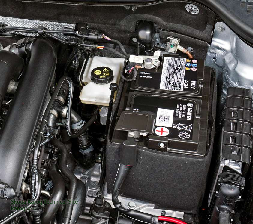

@Felix_the_cat, У нас завода тоже стоит. Только не такой толстый.
Я заказывал на Али эту крышку https://aliexpress.ru/item/32865910702.html, встала как родная.

а у вас какого года машина? выпуска и модельного, какая комплектация?
у меня нету ничего(
у нас пластикового кожуха нет, на Боре и шубка была и пластиковый кожух со всех сторон

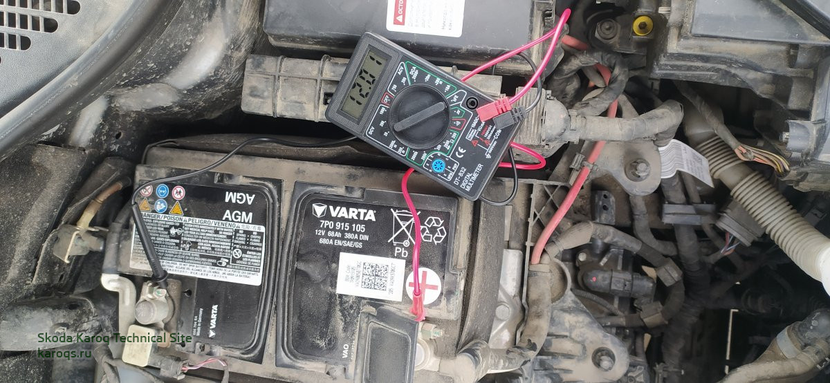

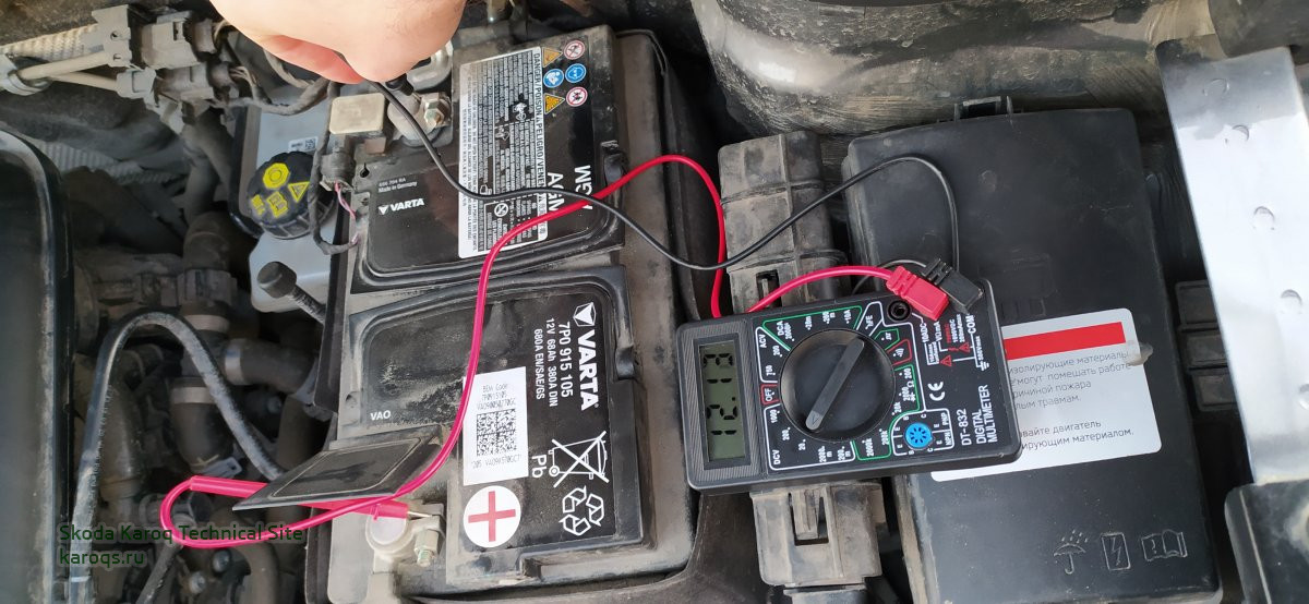

камрады, тут такой вопрос.
А какое нормальное (здоровое) напряжение на клеммах АБК не разомкнутой цепи в состянии покоя?
Вот у меня 12.1 - 12.2В, и что-то мне подсказывает что это мало. Поскольку АКБ AGM, даже не хочу пытаться её заряжать.
ЭДС на выходе ненагруженной полностью заряженной батареи 12.6-12.7В.
Что вы подразумеваете под состоянием покоя? Подключен ли аккумулятор, выключено ли зажигание, стоит ли авто на охране, сколько прошло после выключения зажигания и постановки на охрану, открыт ли капот итд итп?
@tlittle, аккуум на месте подключен, после остановки двс минут 20 прошло, авто не на охране, капот открыт. Все штатное, никаких сторонних устройств.
Открытый капот уже может не дать системе охраны уйти в глубокий сон, соответственно, сигналка будет кушать больше, чем обычно она кушает в покое. Есди есть подозрение на аккум - я бы попробовал отключить его от авто (снять массу) и измерить напряжение на выходе черзе 2-5 минут после отключения. Можно, конечно, поговорить о токе, которые потребляют от аккума в момент ваших измерений, но я не знаю, не помню и не хочу считать, какой ток и напряжение допустимы в хорошем случаеж
Отключите от машины и померь. АГМ это вещь в себе. Без подключения 12.5, в машине 12.3 может быть
@tlittle, @Redis, я бы так и сдела, если бы не возможные следы от моих действий. а у меня с дилером "напряженные" отношения. поэтому могу только на подклбченром в цепь аккуме проводить измерения.
12.1-12.2 мало. У меня 12.5-12.7. Но на последнем ТО од рекомендовал зарядку. Правда перед ТО я ездил не много совсем, авто больше стояло.
