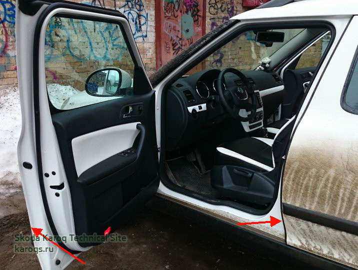

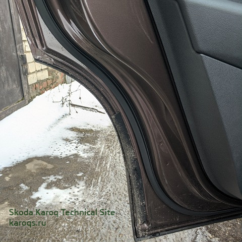

Из-за бокового уплотнителя протирались до металла торцы передних дверей, двери перекрашивали по гарантии:

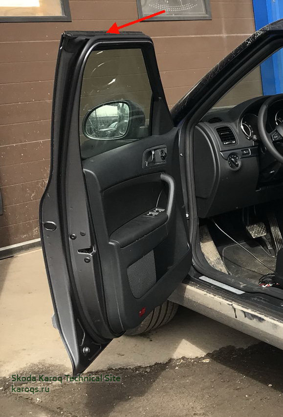

Летом в сухую погоду скрипели верхние "мохнатые" уплотнители дверей, кто-то их пытался брить, кто-то натирать мылом и т.п.:

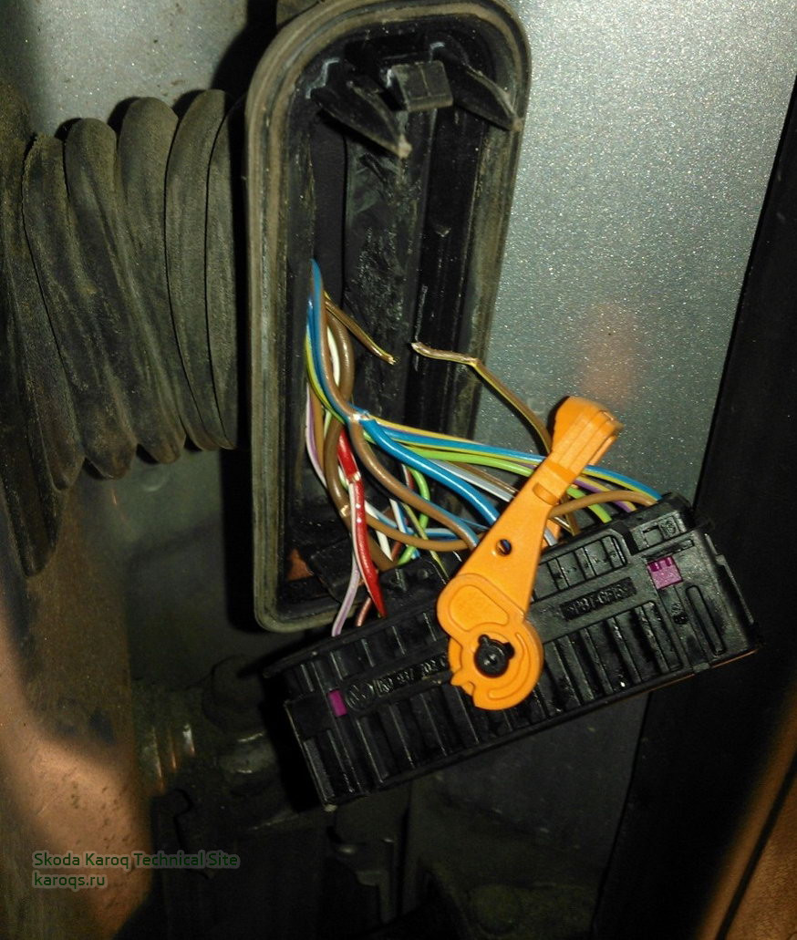

Очень быстро перетирались и обрывались провода в жгутах идущих к передним дверям (через несколько лет проблему исправили , владельцы старых машин лечили своими силами):

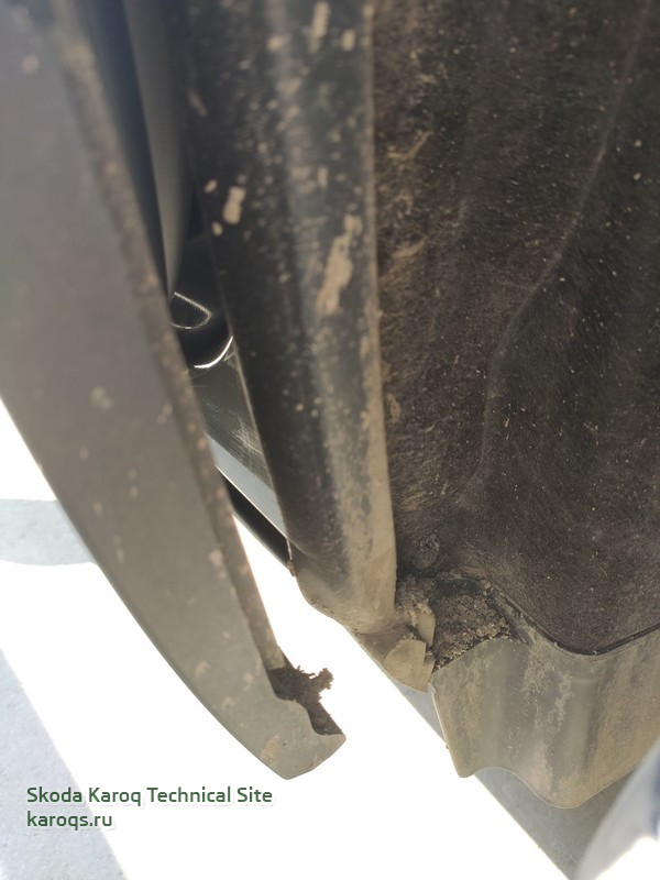

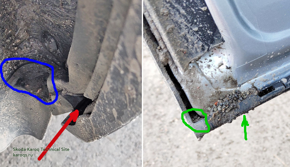

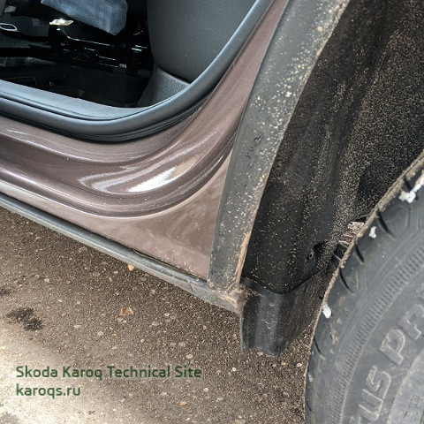

Вспучивание (пузырки) на ЛКП - многим перекрашивали (меня сия проблема миновала, думаю из-за того что авто эксплуатировалось в маленьком городе и дорожной химии не видело в принципе), отвратительная "грязевая аэродинамика" - зеркала, передние боковые стекла и заднее стекло в слякоть очень быстро загрязнялись (на скорости по боковым стеклам текли ручейки грязной жижи), очень широкий и вечно грязный порог.
