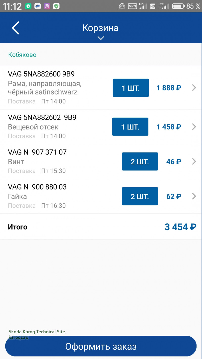

Заказал ящик под пассажирское сиденье. Жду......

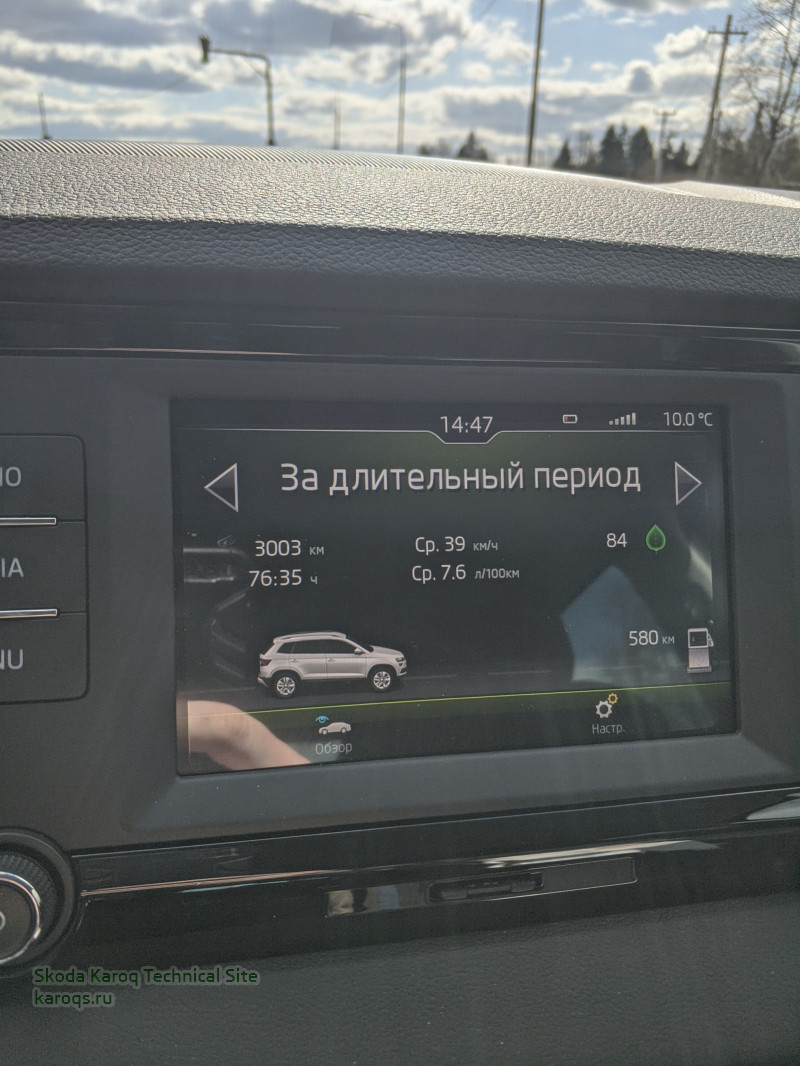

Половина пробега супруги, она ездит пенсионерски. На октавии 1.8 на дсг7 был такой же расход.

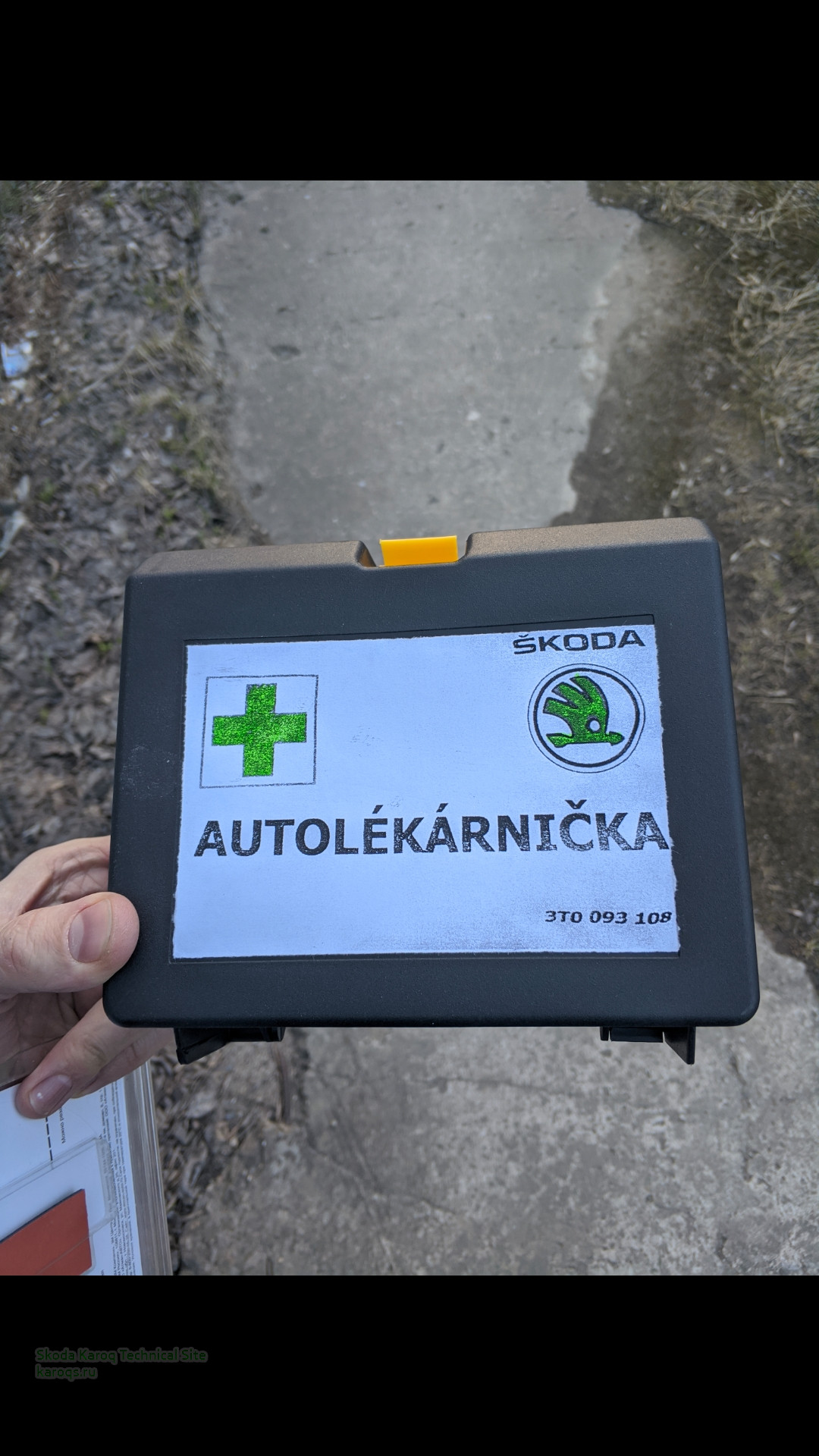

Так как оригинальную аптечку найти не смог, распечатал ее на работе???

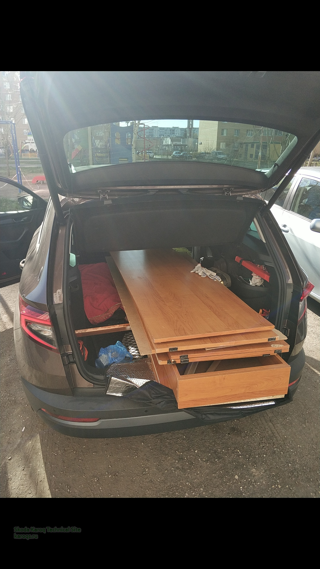

Вывез на свалку пару шкафов. Карок и тут несплоховал?

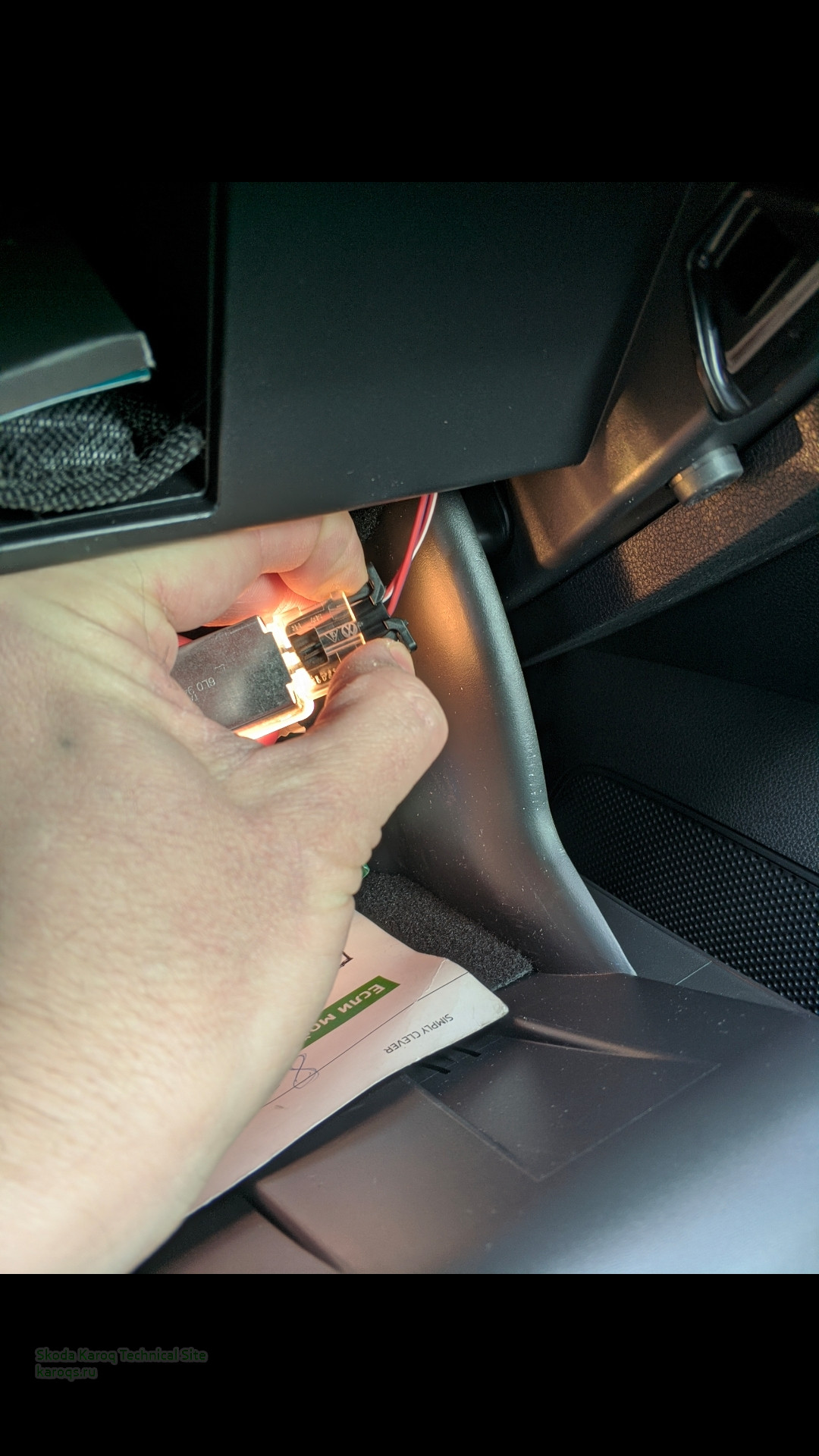

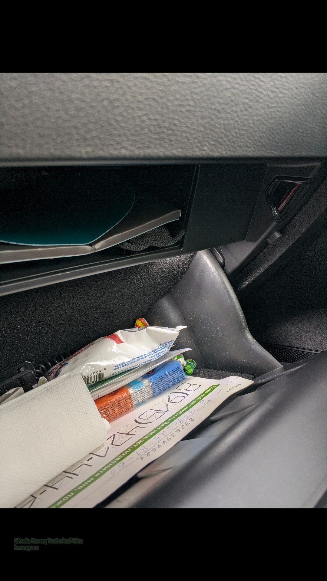

Купил машинку с LED пакетом, в состав которого входит полное светодиодное освещение салона и багажника. Но вот незадача, в бардачке-то стоит "галогенка"!!! Решил это исправить.
Лампа используется с цоколем W5W.
Нашёл в гараже светодиодную лампочку w5w, которую заказывал ещё на предыдущюю октавию на очень хорошем "диодном" сайте. Лампы этих ребят использовал неоднократно, качеством доволен.
Ну а дальше сам процесс замены:

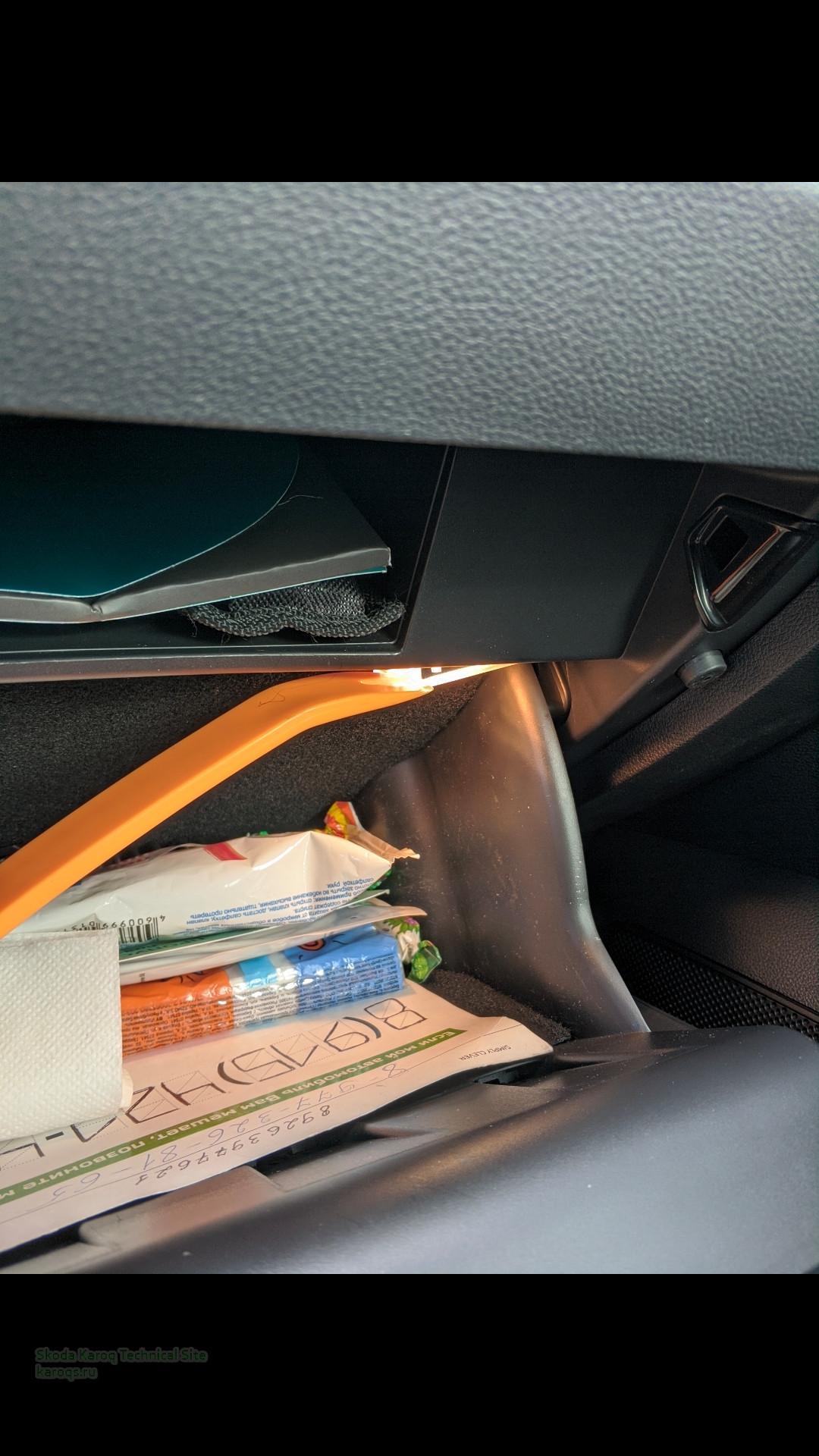

Открываем бардачок и аккуратно поддеваем плафон. Он выходит...
Нажимаем с двух сторон на два фиксатора и отсоединяем плафон от разъема.

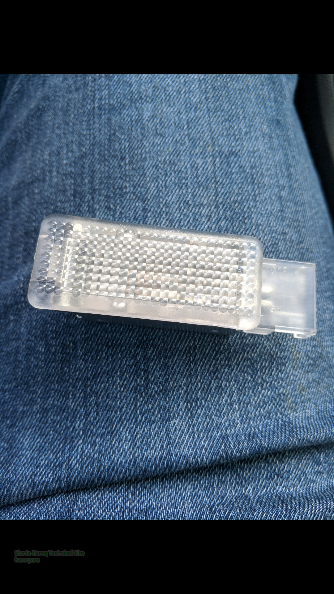

Снимаем, видим обычный ВАГовский плафончик.

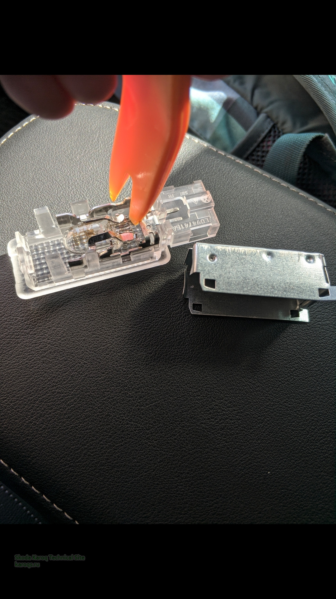

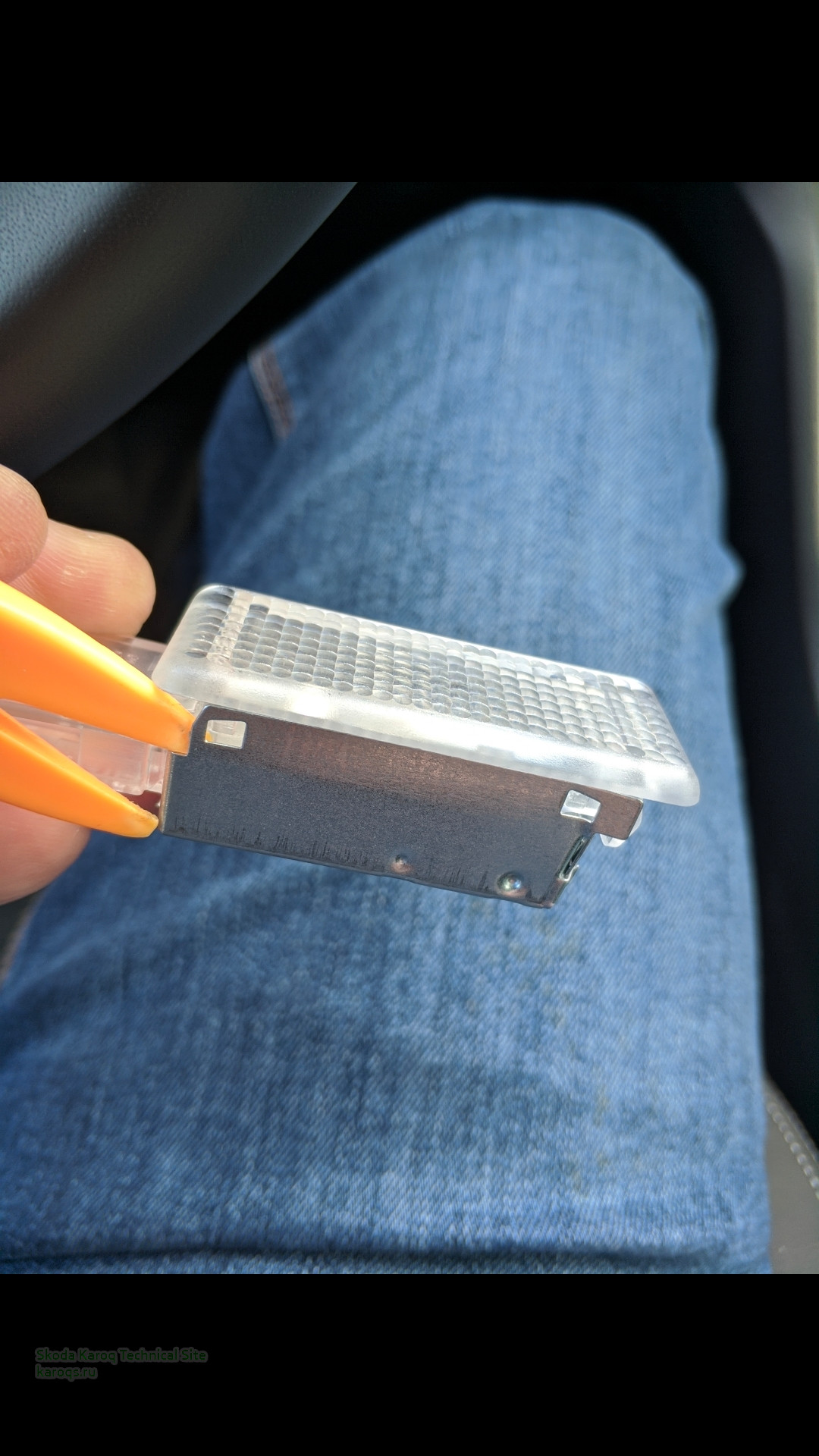

С четырех сторон поддеваем металлический короб и освобождаем фиксаторы, далее половиним плафон.
Легко выдавливаем старую лампочку и вставляем новую светодиодную.
Собираем всё в обратном порядке и радуемся красивому и яркому свету.

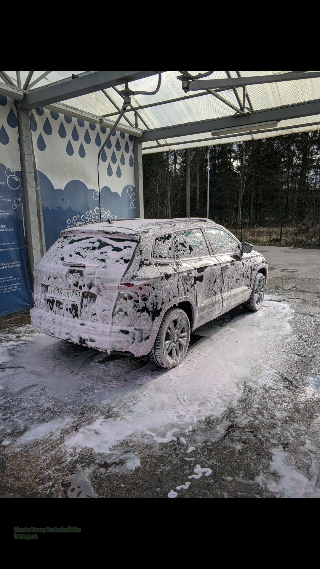

Первая пенная самомойка Карока!

А судя по фото со шкафами, дверь багажника не закрылась? Сколько высота шкафа?
Конечно не закрылась. Я чисто до мусорного контейнера доехал потихоньку) Высоту не помню. где-то 160-170-180см
