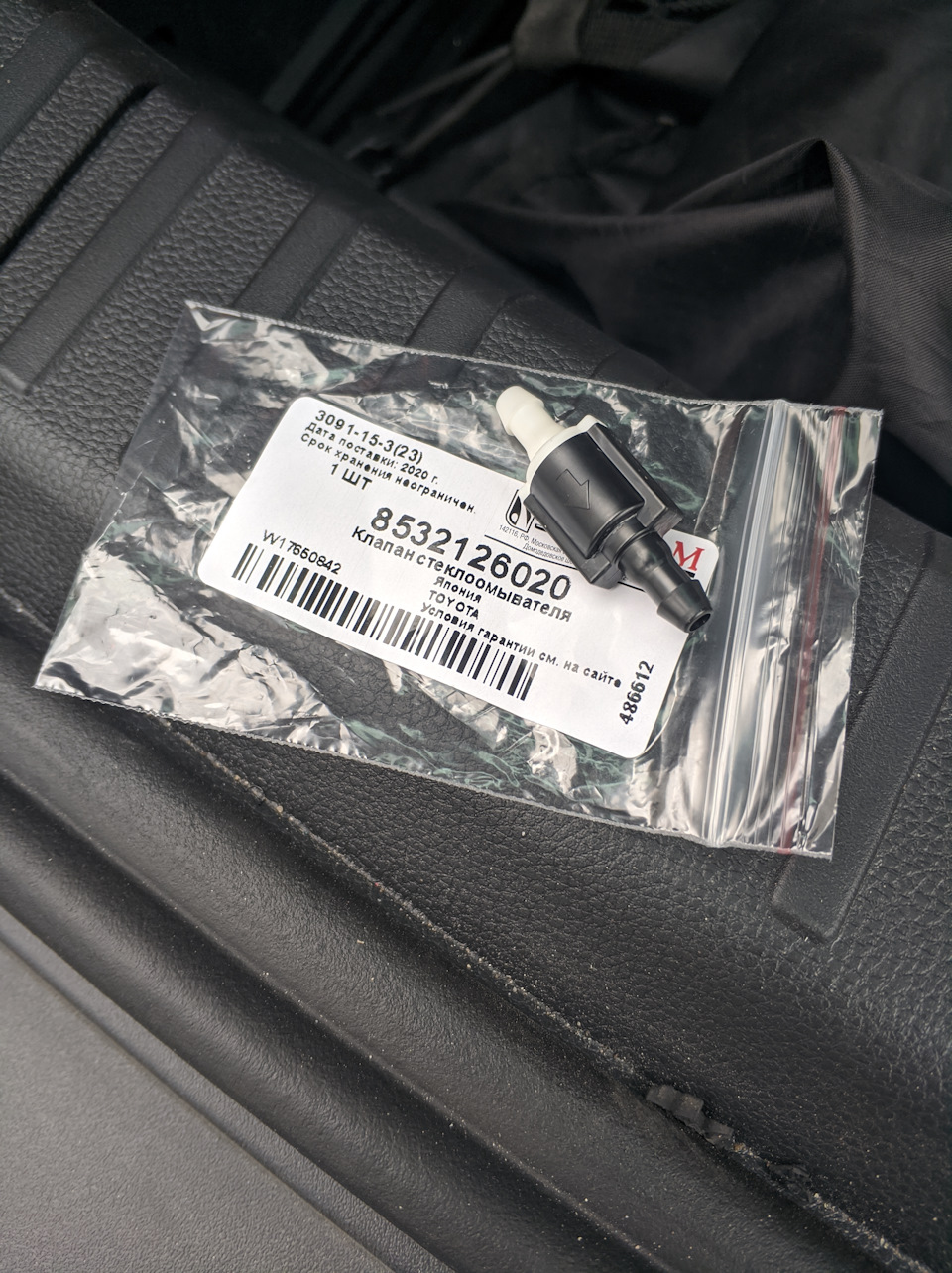

Ни у кого еще этот клапан не замёрз, а долго держать не всегда хочется/получается. Мнения разные....Долгое удержание рычажка стеклоомывателя позволяет не тереть посуху.
А зимой обратный клапан может подмерзнуть
Если трасса пустая, то пока не заполнится - не потечет.Долгое удержание рычажка стеклоомывателя позволяет не тереть посуху.

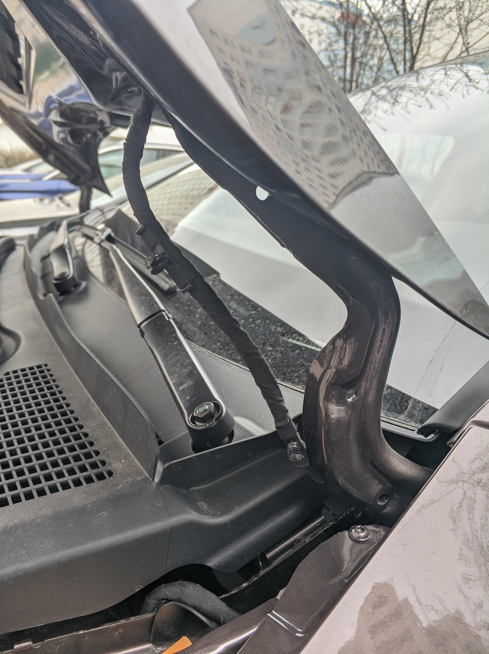

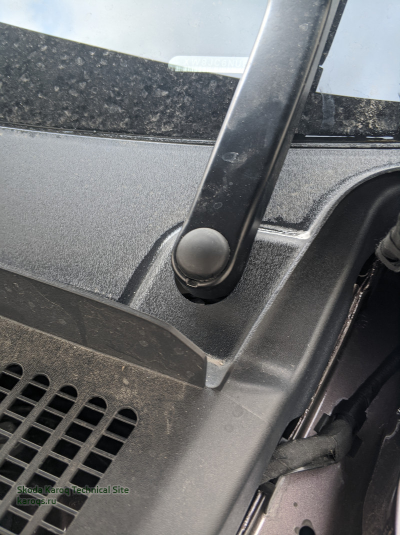

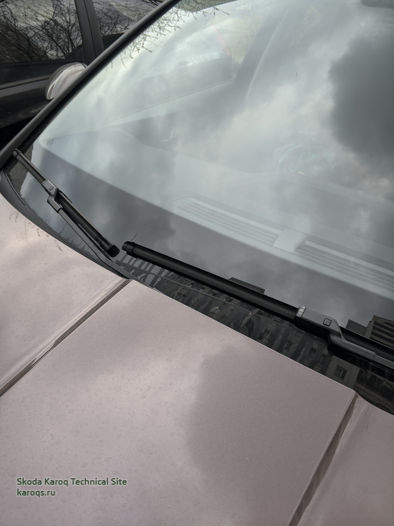

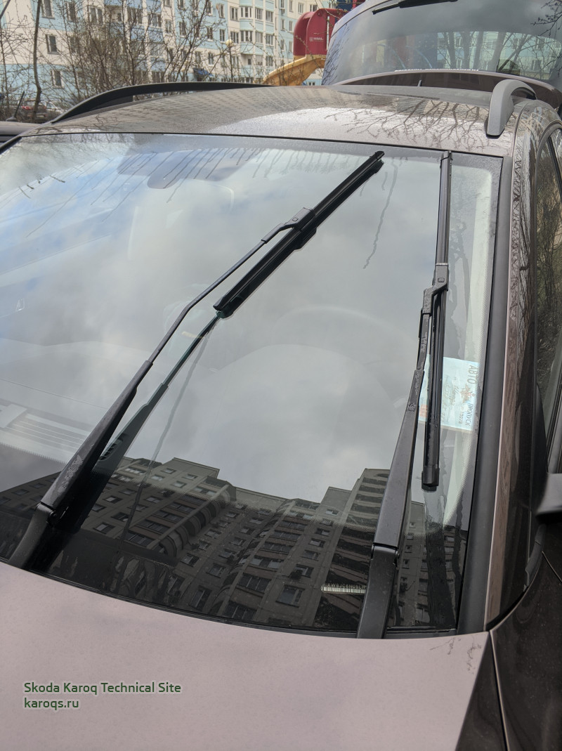

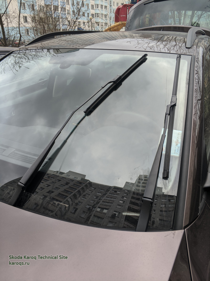

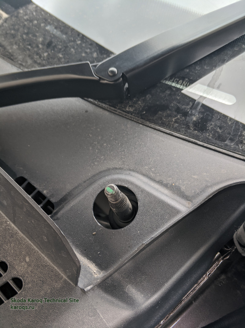

Сегодня попробовал подобные действия, но не получилось снять поводок дворника. Не снимается со шлицов. Подскажите, каким образом, инструментом, движением удалось его снять?
Легкими движениями вверх поводок снялся, главное капот не ударитьСегодня попробовал подобные действия, но не получилось снять поводок дворника. Не снимается со шлицов. Подскажите, каким образом, инструментом, движением удалось его снять?
Благодарю за инструкцию, но по ней необходим съемник T10369/1. Такого нет (![]()
Стеклоочиститель ветрового стекла, регулировка, щетки, сервисное положение
Детали и узлы очистителя ветрового стекла Skoda Karoq На рисунке изображено монтажное положение для автомобилей с левосторонним рулевым управлением. Монтажное положение для автомобилей с правосторонним рулевым управлением является аналогичным. 1 - Щётка стеклоочистителя со стороны переднего...karoqs.ru
А я рукой об кромку капота так шарахнул, когда сдернул со шлицов, что решил пусть на первом ТО регулируют.Без съёмника все легко снимается. Два раза снимал пока выбрал нужное положение шлицов.
