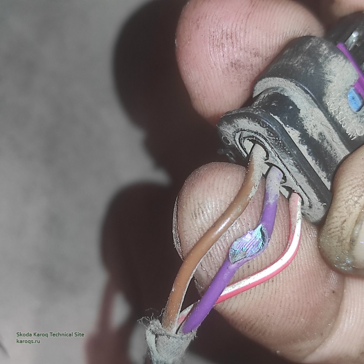

А я сегодня нашел обрыв провода.

Это возле заслонки
Да. Разъем заслонки. Вообще впервые с таким обрывом встречаюсь. Возможно просто перегорел а потом окислился. Возможно камушком с дороги перебило поскольку дополнительной изоляцией данное место не защищено.
