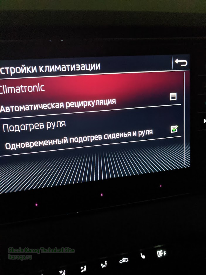

подскажите как закодить одновременный подогрев руля и сидений, не могу найти, у друга карок с миб2.5
В настройках климатконтроля.
вы имеете ввиду галочку которая там есть?
я просто в кодировках которые в шапке такого пункта не вижу поетому спросил.
если я вас правильно понимаю если руль с подогревом то эта опция уже по дефолту будет верно?
