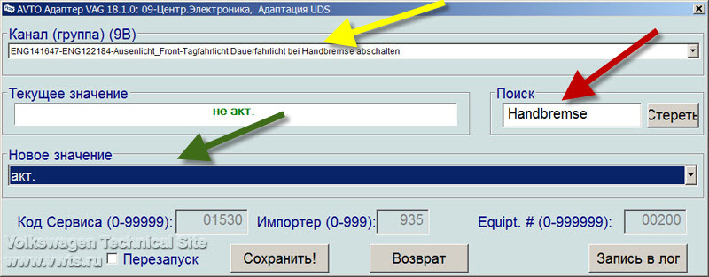

В моем случае все делалось с помощью адаптера AVTOадаптер VAG aka VCDS обновленным до последней версии 18.10
Считаю что главным удобством данного адаптера /софта является поиск по каналам адаптаций, которых в блоке могут быть десятки или даже сотни. А так, копируете какое либо немецкое слово из описания канала ниже и вставляете его в поле Поиск (красная стрелка), проверяете полное название канала (желтая стрелка) и если оно совпадает на 100% устанавливаете нужное Вам значение (зеленая стрелка) и жмете "Сохранить":

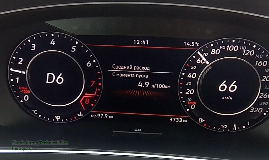

Тест стрелок спидометра и тахометра

Не знаю в эту тему или нет, но может кому пригодится
Нет, идет тест моторчиков стрелок, в цифровой, соответственно, тестировать нечего. По крайней мере у Шкоды точно эта функция не работает на AID.
На моей работает, правда это Тигуан, и AID 12 дюймов:
А вообще этот просто называется тест стрелок, а так это просто демонстрация для красоты, шоб было как на БМВ в общем;)
