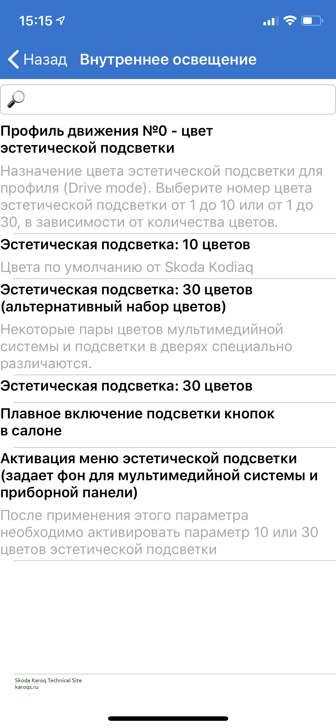

На Свинге Car scanner закодировать 30 цветов не получилось у меня))

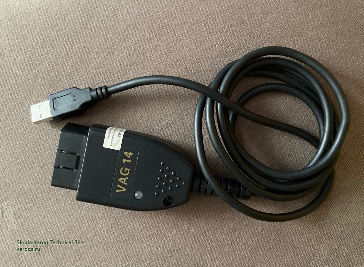

Да даКабель какой Vcds?
Имея "Васю диагноста", грех не активировать некоторые функции.

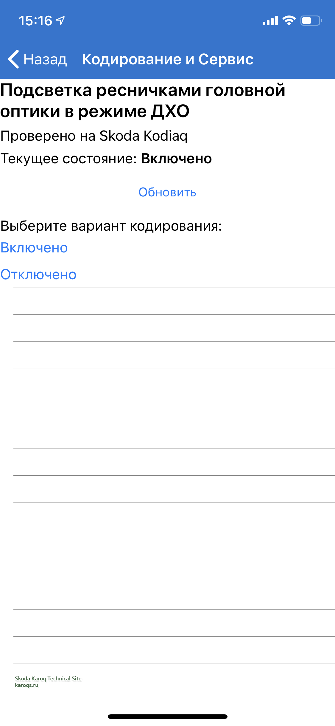

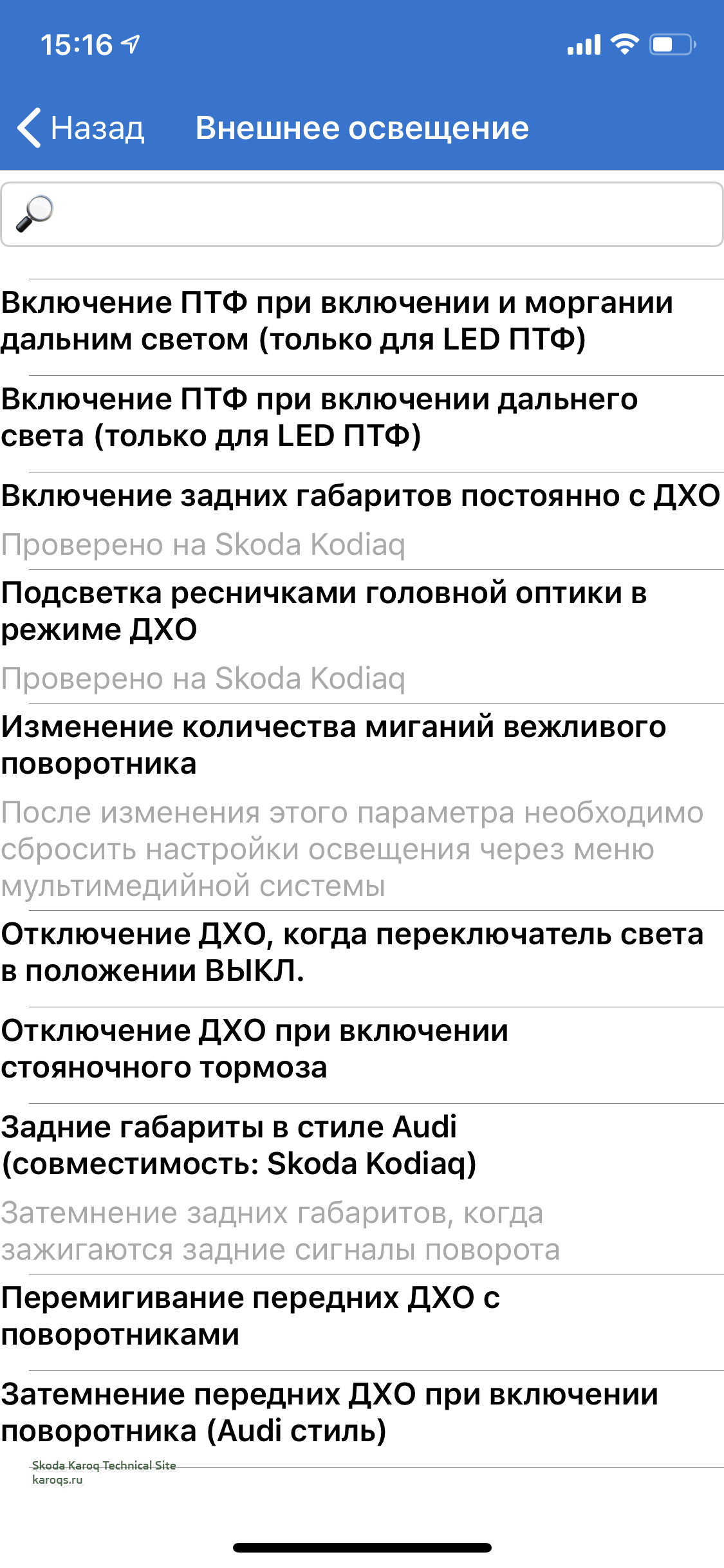

-меню выключения ДХО в магнитоле…

-отключение ДХО при поднятии ручника

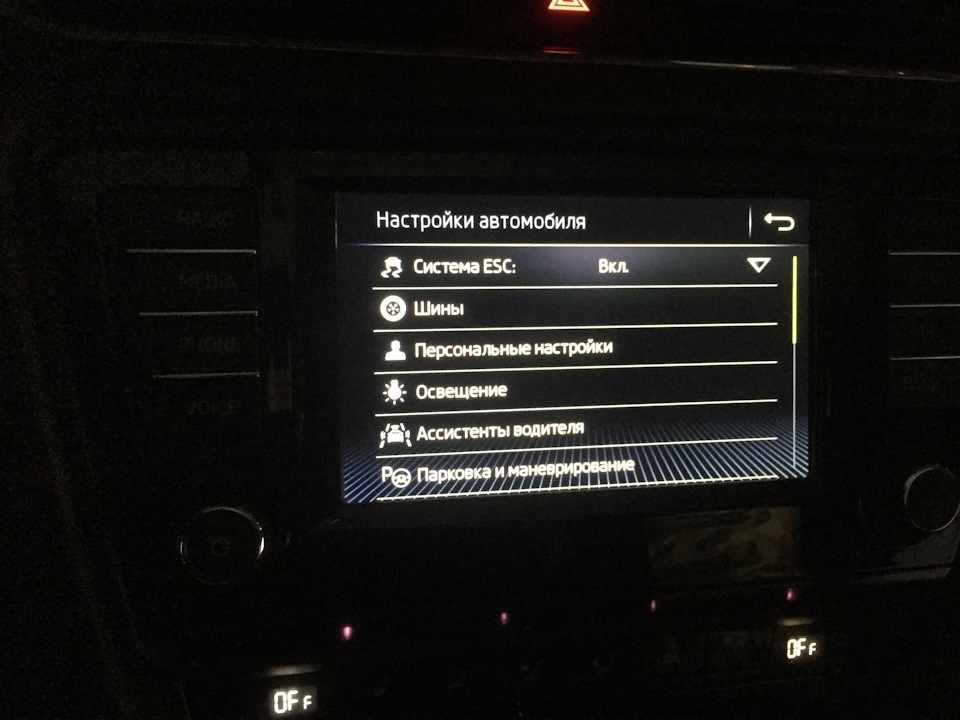

-полное отключение ESC в меню магнитолы
