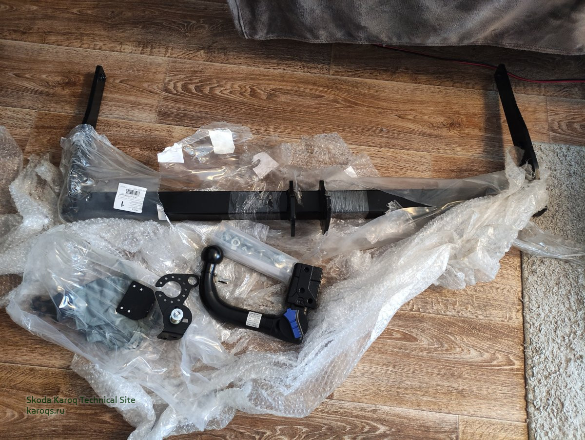

Т.к. прицепом планирую пользоваться изредка, решил что хочу съемную модель, либо оригинал, с убирающимся крюком, чтобы внешний вид не портил.
Оригинал пришлось отбросить из за слишком высокой цены, поэтому купил съемный фаркоп фирмы Imiola ZA-24 (пр-во Польша), цена 22300.
Крюк запирается на ключик.

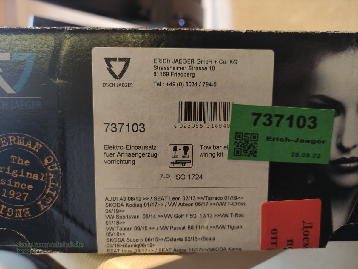

Электрику купил Erich Jaeger (пр-во Германия, артикул 737103), цена 11700.

После снятия бампера, снял штатный усилитель и прикрутил фаркоп, все встало в штатные места.

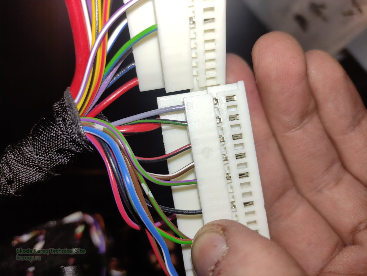

После чего, согласно инструкции, подключил к разъемам BCM 3 пина (насколько я понял, это CAN шина и стоп сигнал).

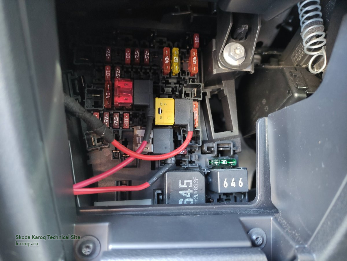

Далее подключил питание блока через разветвитель(на фото желтый пред.).

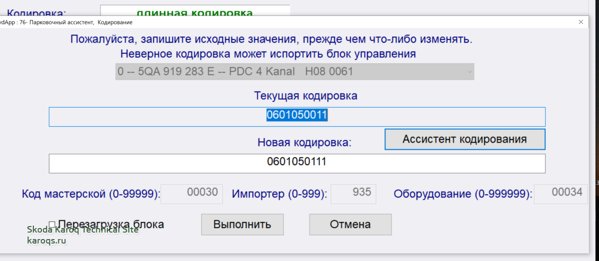

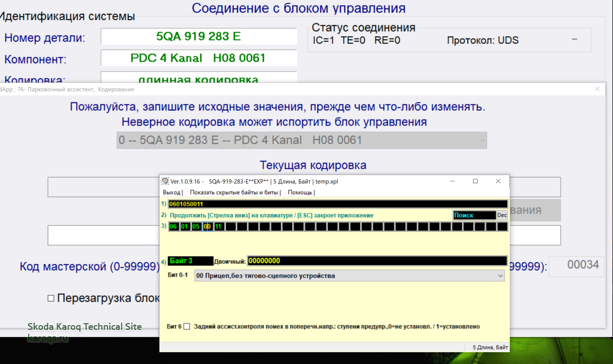

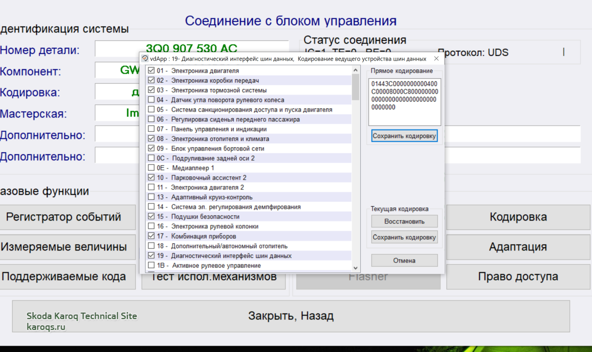

После чего пришло время кодирования, кодировал через Вася Диагност:
19 - GATEWAY добавил 69 (блок фаркопа)
76(10) - PDC(парктроники)

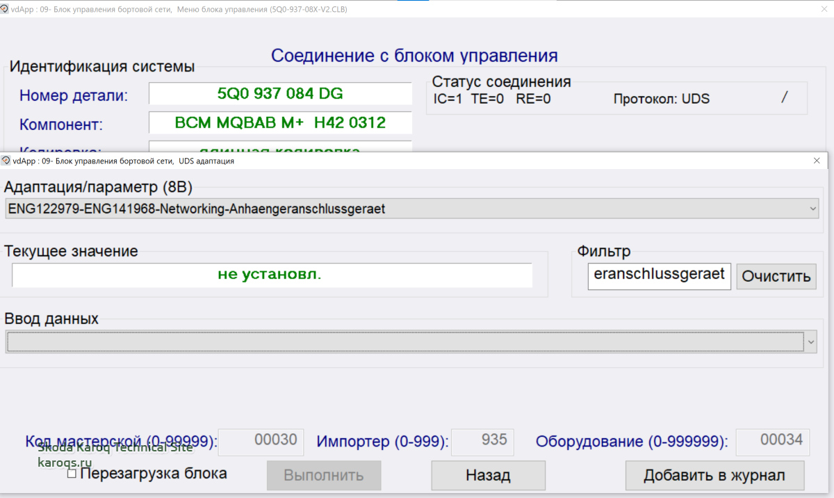

09 - Блок управления бортовой сети
+09.png тут надо заменить на "установлено"

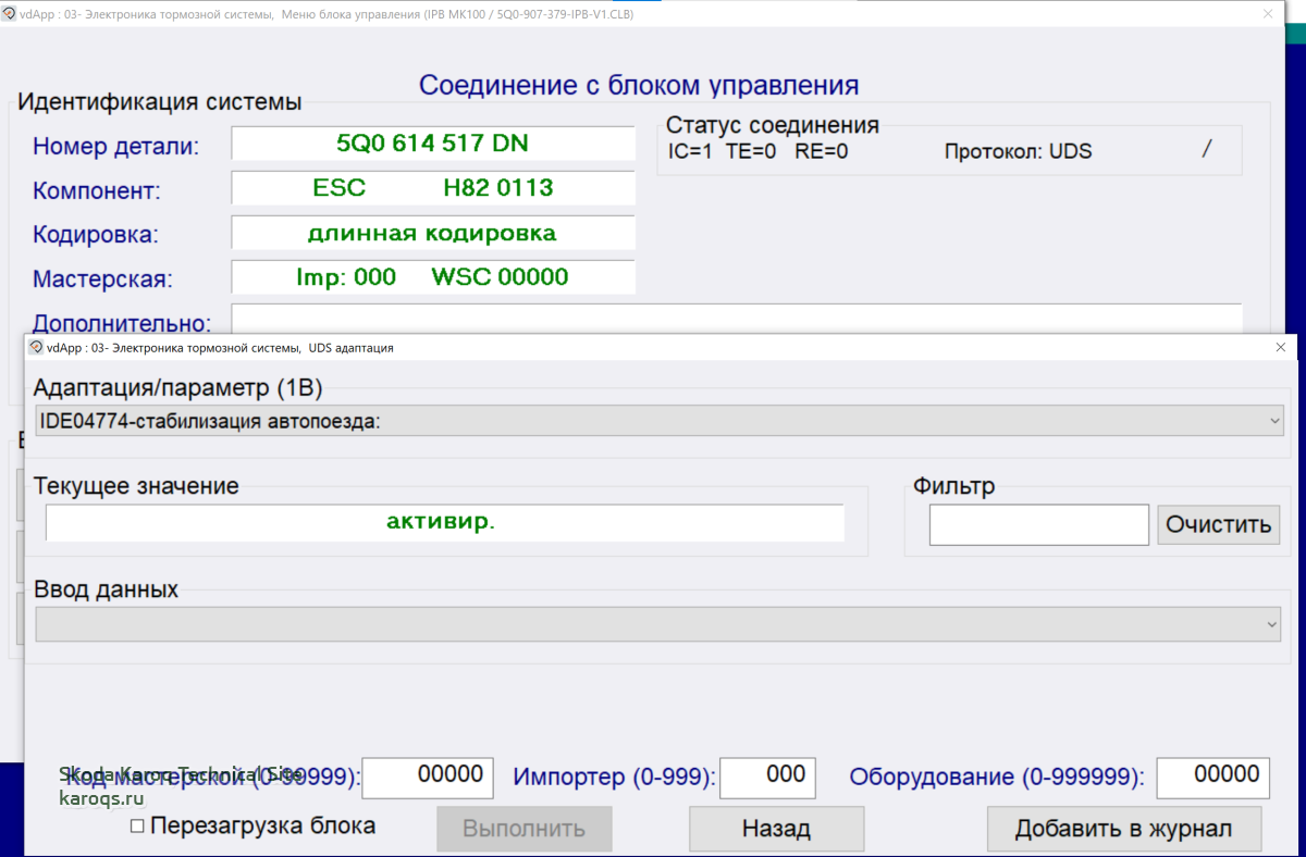

03 - ABS

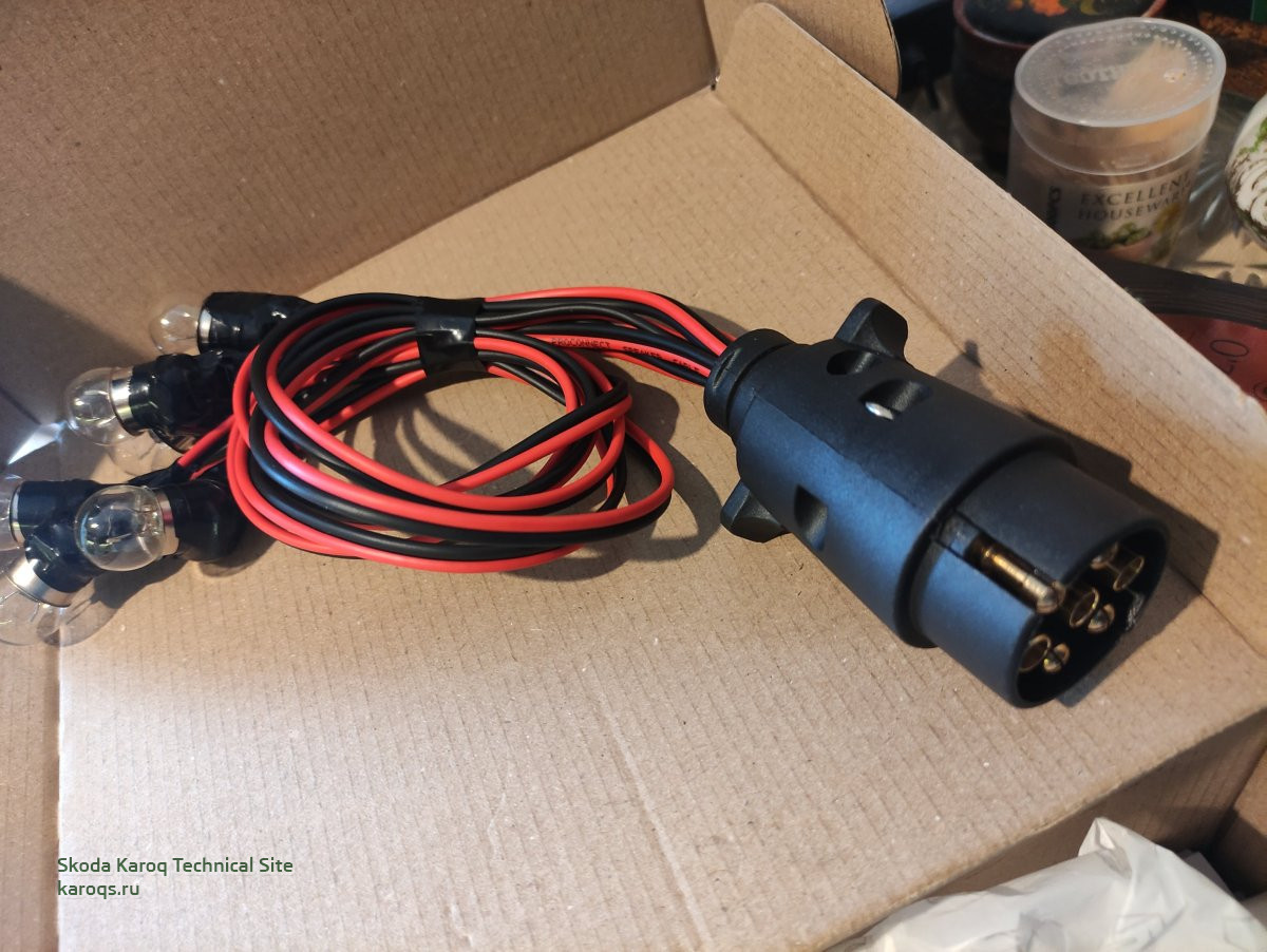

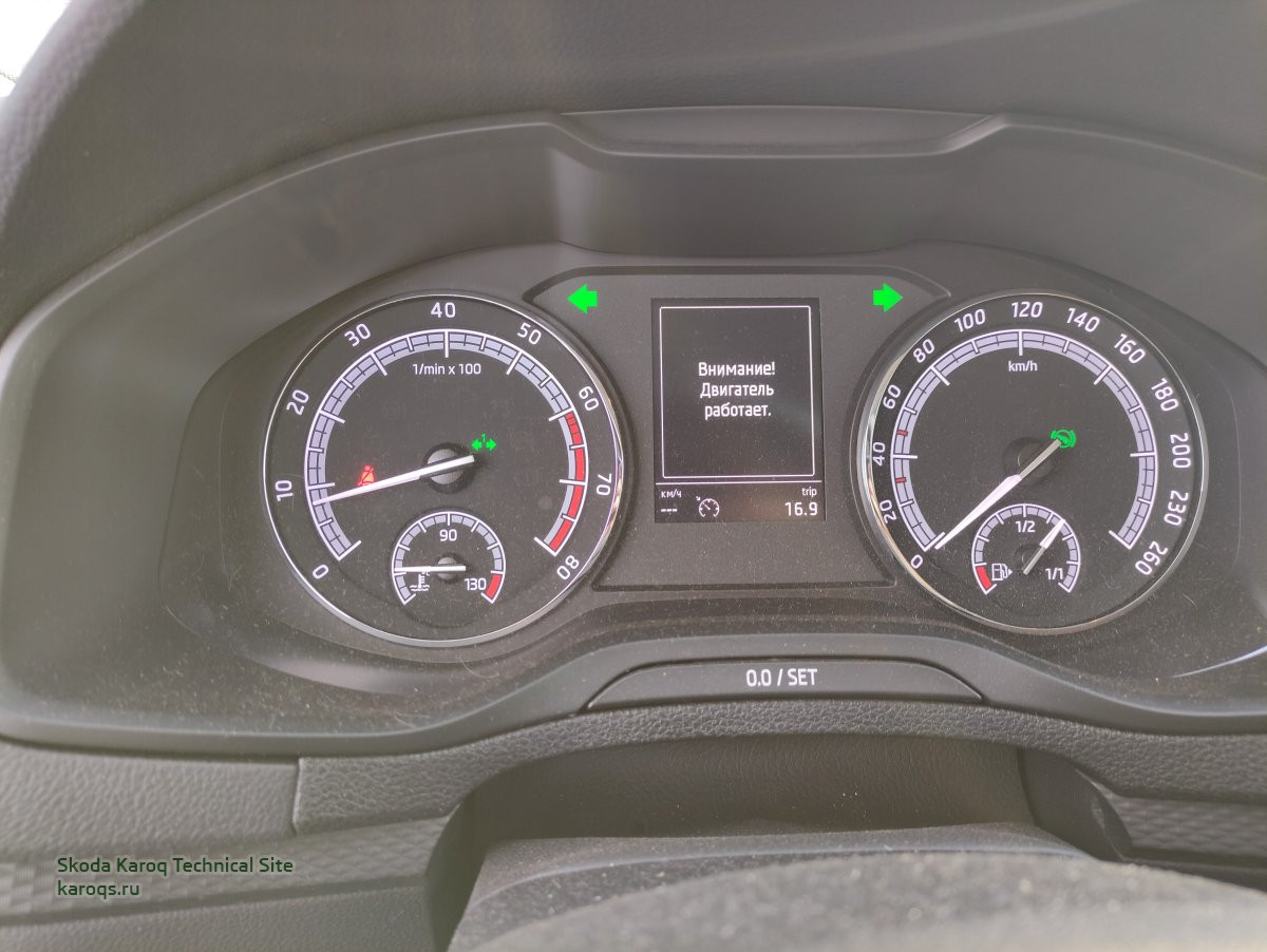

Т.к. прицепа у меня пока нет, для тестирования спаял эмулятор электрики прицепа.

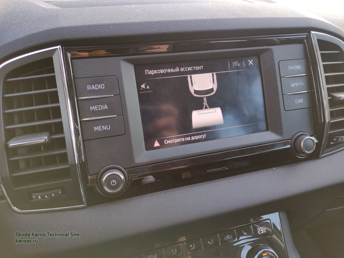

В итоге все заработало как надо, парктроники отключаются, поворотники прицепа дублируются на приборке, даже отображается какая конкретно лампа неисправна.

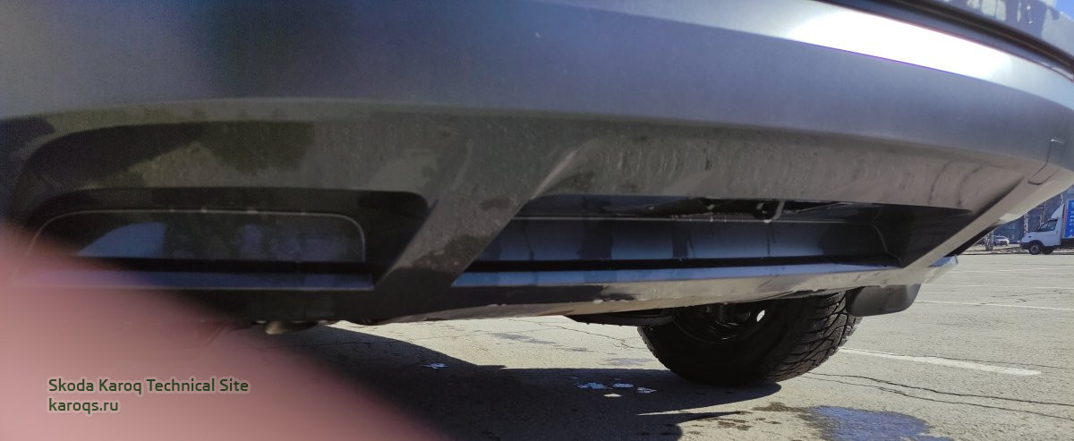

Внешний вид со снятым крюком (торчит только немного страховочное ухо)
Крюк установлен

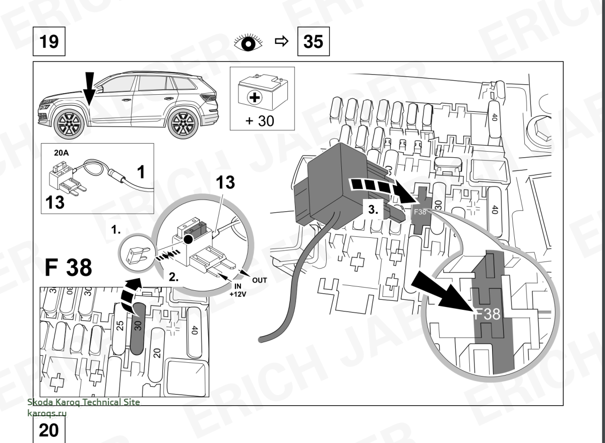

Заводить пины под предохранители не стали. Сделали через переходники. Что по фэншую делать не стали?
Не стал заморачиваться т.к. в комплекте с проводкой уже был и разветвитель и пред., и по инструкции так было предложено.
По фен-шую переделаю наверно только если эти разветвители будут мешать совсем :)

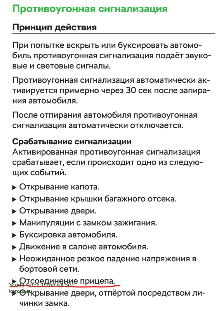

В продолжении отчета по установке. Один момент остался для меня не завершенным после кодирования форкопа. Это срабатывание штатной сигналки при отключении прицепа. Активировать эту функцию пока не получилось.
Не уверен должно ли оно вообще работать на 7 пиновом разъеме, или с OEM сигналкой (без датчиков).

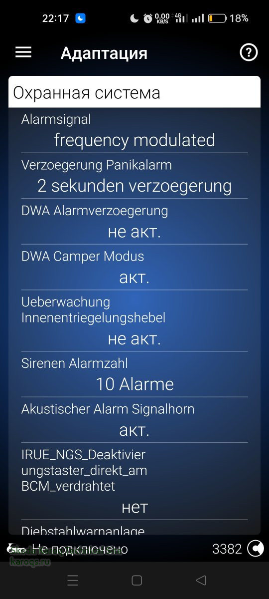

Активировал:
Код:
Адрес 09,5Q0 937 084 DG,параметр IDE04928-ENG115812-Противоугонная система-DWA Camper Modus,текущее значение адаптации,не актив. ,новое значение,активн. ,Воскресенье,19,Март,2023,12:04:27:10463
но к сожалению ничего не изменилось, сигналка не орет при отключении вилки прицепа. Может быть еще какой-то параметр адаптации отвечает за это?
У меня сразу заработало :
9блок-адаптации-охранная система- DWA Camper modus- не активно сменить на активно.
У меня на машина со штатной сигнализацией. У вас так же штатная или просто центральный замок ?
У меня без штатной была. Штатная сигнализация отличается(насколько я понял) только наличием датчика объема-наклона и автономной сирены. Что, как мне кажется, не должно никак влиять на функцию охраны прицепа. Из вариантов, что приходят на ум, почему может не работать, это блок BCM, у меня не HIGH, может быть каких то функций в нем не хватает. Еще думаю проверить, моргают ли поворотники при срабатывании охраны, может с этим как-то связано...
