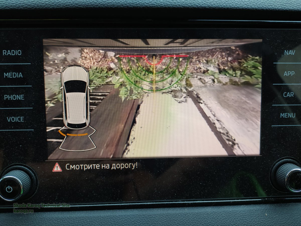

Ну потому что с родным блоком согласования фаркоп выглядит вполне себе штатным оборудованием автомобиля (как впрочем и есть на самом деле): появляется индикация неисправных ламп прицепа, отдельная индикация поворотников прицепа, индикация машины с прицепом на болеро при включении задней передачи. Так же у камеры (она у меня от Кодиака, с поворотными линиями) в режиме "вид сверху" от фаркопа расчерчена разметка для подъезда фаркопом к прицепу. Сделаю фотку при возможности.

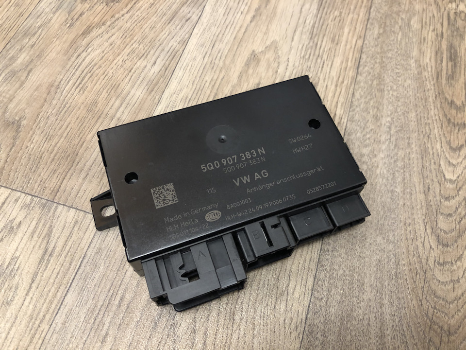

Опубликуйте, пожалуйста, артикул блока или ссылку на то, что покупали
Блок стоит такой же как на Кодиаке, Тигуан и т.д
Westfalia 305408300107
Покупал на zzap.ru

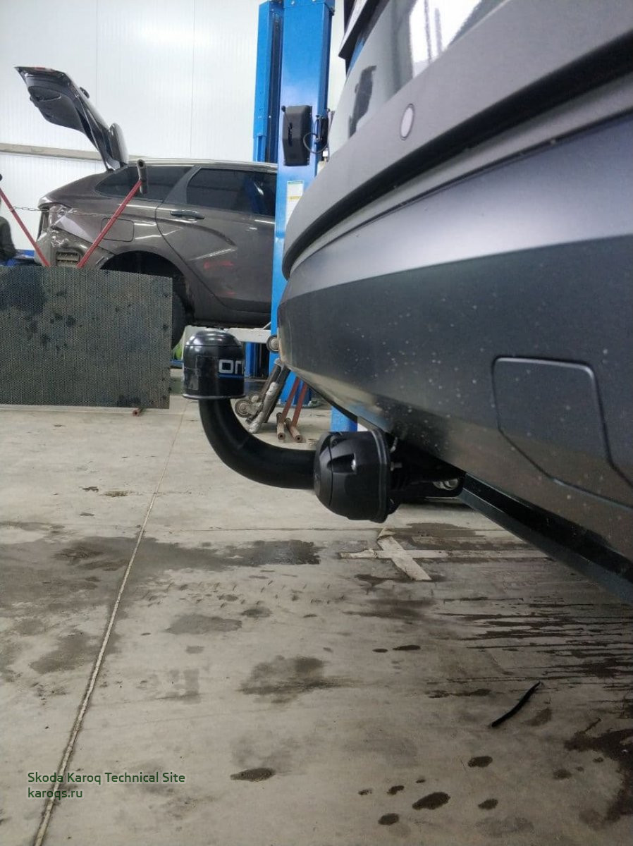

Ставил зимой 2021 условно-съемный фаркоп Bosal(7к) с оригинальной электрикой(11к) + работа 4500 в сертифицированном центре, выдали все бумажки.
Отверстие вырезали аккуратно, с улицы его никак не видно. Делать его надо небольшим, чтобы меньше грязи летело под бампер.
Блок выбрал родной не столько из-за выключение задних парктроников при езде задним ходом,
сколько доверился словам что мозги авто адаптируют кпп и двиг.

Неприятный сюрприз вылез когда надо было дотащить друга на тросу - крюк вкрутить НЕ ВО ЧТО!
В купленном усилителе бампера ничего не предусмотрено для штатной проушины. Я просто офигел когда осознал это далеко от дома. Буду звонить установщикам

А просто на крюк фаркопа накинуть трос, не вариант?
Позвонил в контору где устанавливал, сказали так и есть: в балке фаркопа нет крепления для проушины.
Причем так почти везде, даже в вестфалии.
Возможно только в ориг фаркопе есть место для крепежа проушины для буксировки.
Да, для меня это было открытием. Думал фаркоп только для жесткой сцепки.
Заглянул в доки, Босал держит до 2350 кг нагрузки.
Может кто знает как правильно крепить буксировочный трос на шар? Или как-то иначе люди делают?
