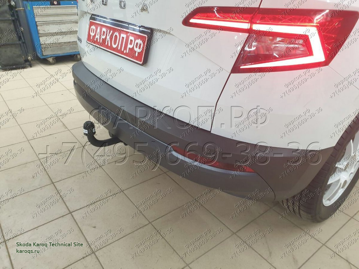

Такой вопрос по фаркопам: если поставить несъемный фаркоп, с универсальным блоком (который НЕ отключает парктроники), не будут ли парктроники видеть шар фаркопа, и срабатывать автоторможение на него? Вот как на фото
Нет. У меня не срабатывает.

да уже заказал недорогой фаркоп, фирмы AvtoS, он, кстати, на картинке сверху. Оцинкованный я нашёл только один, словацкий Galia, но он дороже чуть ли не втрое. Для моих нужд, раз 5 в году, пойдет и попроще.
