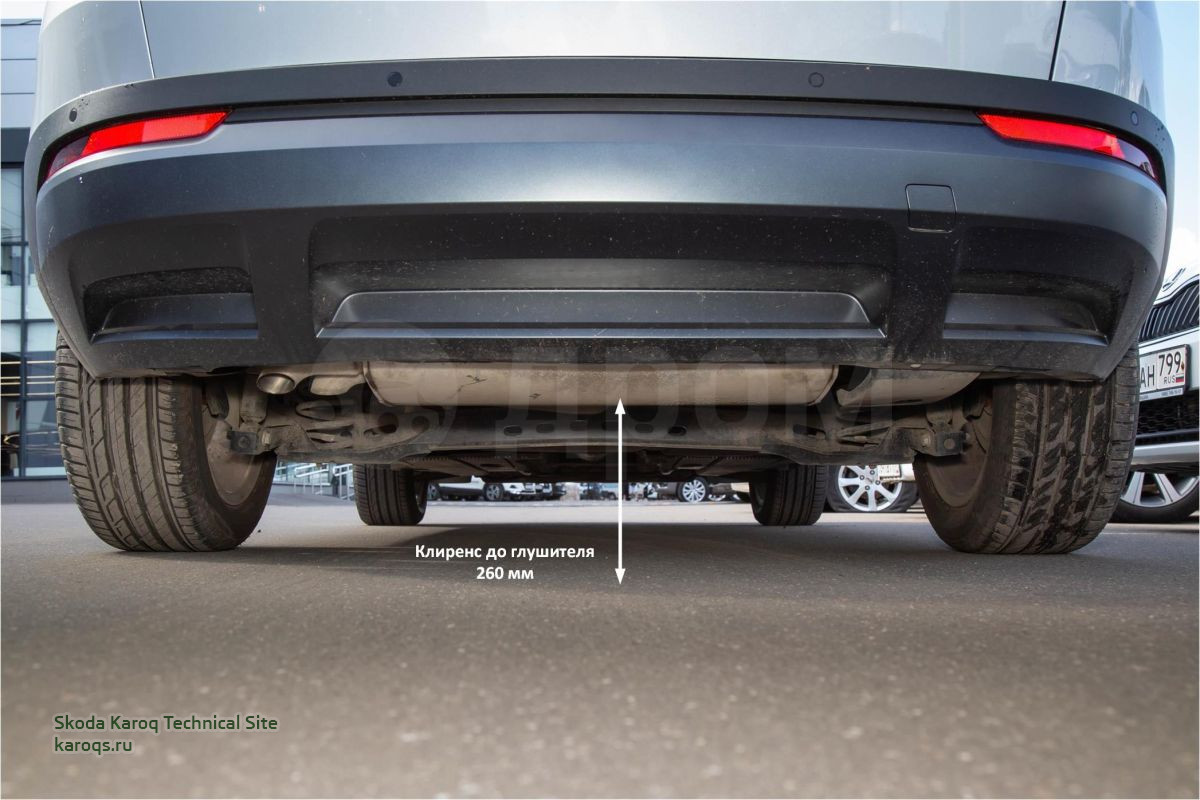

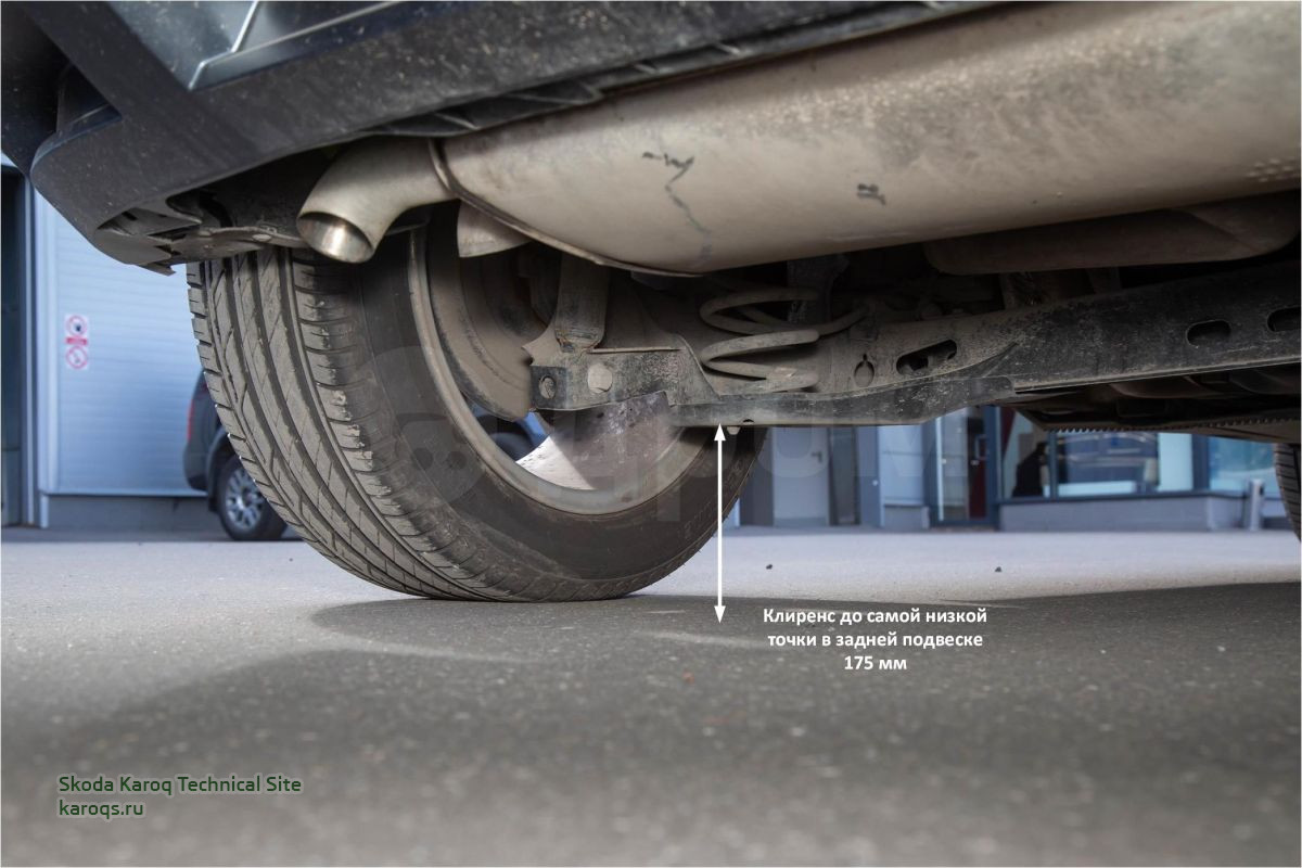

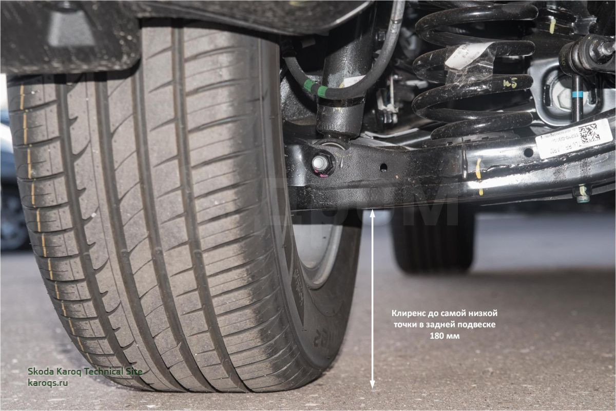

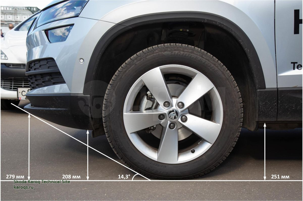

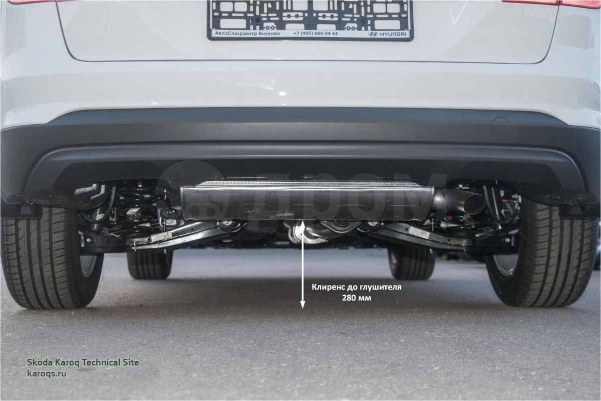

Аналогичная ситуация практически у всех паркетников, это раз. Ну и два - при езде в колее , преодолении ям/бугров чашка амортизатора не играет большой роли, т.к. геометрически находится сразу за колесом. Вот сравните с туссаном новым, с учетом, что у него размерность колес больше, на фото размеры туссана и карока.няя точка не по днищу, там как раз все не плохо, а по чашкам амортизаторов.
