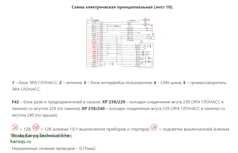

Вот подключение ЭРЫ в Газели Next. В принципе, все понятно - но: ЭРА сидит в CAN-шине автомобиля и может, теоретически, выдавать любому блоку любую команду (на самом деле там все не так плохо, но и хорошего мало).
Тут https://www.drive2.com/l/504403709095051425/ вот - схемка подключения ЭРЫ для Весты.
В общем, суть в чем: можно ли по CAN подключиться к самому блоку? ODBEleven'ом или ещё чем? Что можно прочитать?
