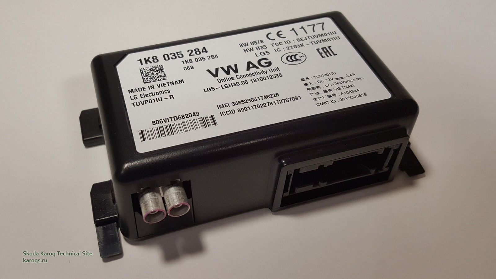

А у модуля «ЭРА-ГЛОНАСС» IMEI-код написан прямо на нем самом:

Блок «ЭРА-ГЛОНАСС» на большинстве автомобилей – это самостоятельный модуль, «черная коробочка». Месторасположение его достаточно индивидуально, в зависимости от модели авто, но на тематических автофорумах обычно этот вопрос уже разжеван. Если говорить о бюджетных машинах, то доступ к «Эре» чаще всего прост. Например, в нашем редакционном VW Polo он открыто лежит под передним пассажирским сиденьем, в Hyundai Solaris находится внутри торпедо под магнитолой, в Лада Веста закреплен под корпусом «бардачка».
Обычно к блоку подходит многопроводной разъем, связывающий его с питанием, динамиком, микрофоном, CAN-шиной и рядом других точек в электросистеме авто. Банальное извлечение этого разъема из блока полностью обезвреживает «шпиона», однако может вызывать появление символа ошибки на панели приборов, отключение микрофона в штатном hands-free (он кое-где идет через блок «Эры») или породить какие-то иные электронные конфликты. Удаление предохранителя из цепи, питающей «Эру», также может вызвать "глюки". К тому же вырубятся иные важные автомобильные функции, никак не связанные со «шпионажем», а просто висящие на том же предохранителе.

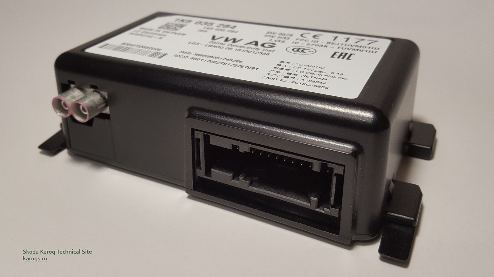

Кроме многоконтактного разъема на корпусе блока «Эры» установлены еще и два высокочастотных антенных гнезда. В них вставляются два коаксиальных кабеля – ведущих к антенне GPS/ГЛОНАСС и к антенне GSM, обычно находящихся в «плавничке» на крыше. Может быть, достаточно извлечь из разъема кабель, идущий к антенне GSM? По логике, в этом случае сотовый модуль блока «ЭРА-ГЛОНАСС» перестанет видеть сотовые сети, и «Эра» лишится возможности оставлять «цифровые следы».
Отключаем, причём сразу оба антенных кабеля - и GSM, и GPS/ГЛОНАСС, поскольку их разъемы представляют собой единое целое. Проверяем, нажав на кнопку «SOS», и… слышим сперва гудки, а затем голос: «Оператор системы «ЭРА-ГЛОНАСС» - что у вас произошло?».

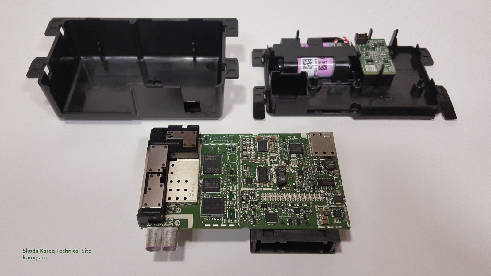

Черт, система работает без антенны! Почему? Попытаемся разобраться и вскроем корпус.

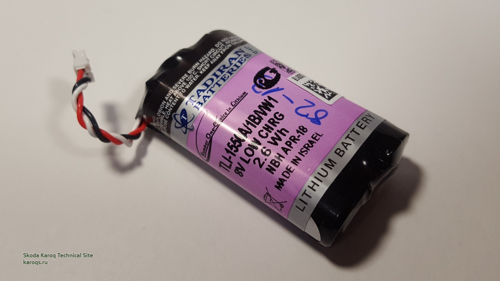

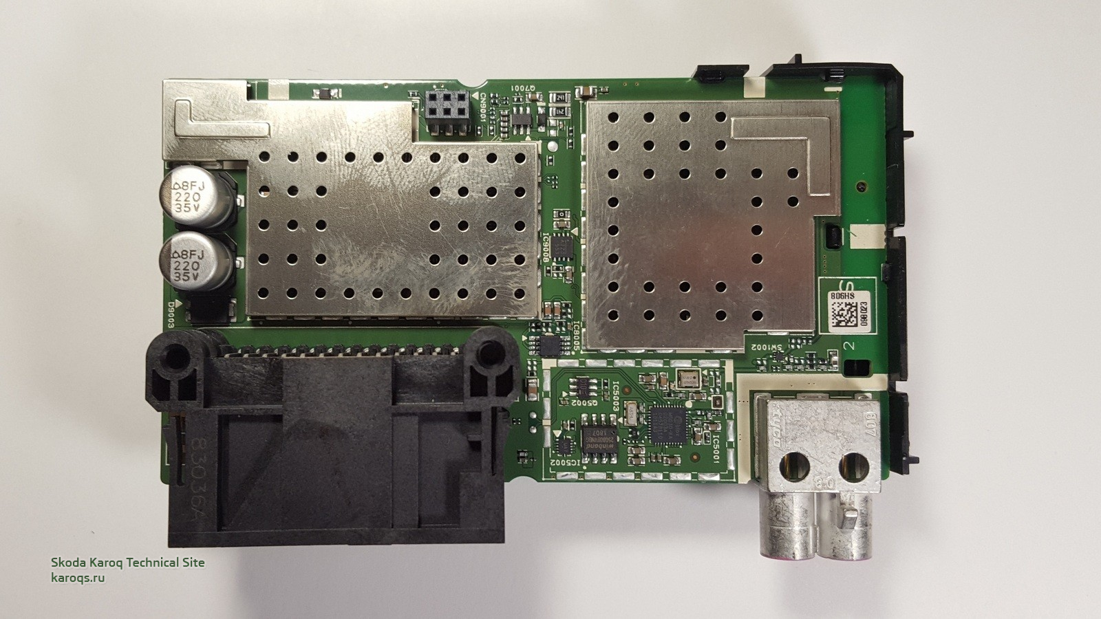

Внутри мы видим основную плату с недорогим телематическим чипсетом Qualcomm MDM6200 и блок автономной работы на основе литиевого аккумулятора Tadiran TLI-1550A мощностью 2,6 ватт-часа с модулем зарядки. И – вот сюрприз - обнаруживаем на плате встроенную GSM-антенну, почти такую же, как и в большинстве мобильных телефонов!
Зачем нужна дублирующая антенна внутри, если есть максимально эффективная выносная антенна на крыше? На самом деле, все просто, объясняет электрик-диагност дилерского центра.
– Главная задача системы «ЭРА-ГЛОНАСС» и ее прародителя европейской «E-Call» - спасение жизней водителя и пассажиров в ситуациях, в которых они сами себе помочь не в состоянии. А крупные аварии с серьезными травмами часто предполагают переворот автомобиля и падение его на крышу. В этом случае внешняя антенна, скорее всего, будет деформирована или уничтожена, и чтобы спасательная система не лишилась работоспособности, в дело вступит антенна встроенная, резервная.

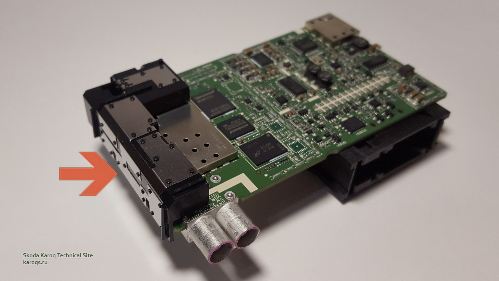

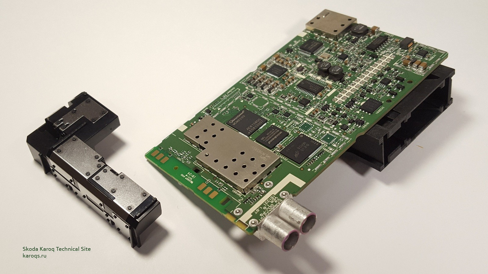

Ну, раз уж взялись параноить – параноим по-полной! Отключаем встроенную антенну, снимая ее полностью:
Возвращаем блок в автомобиль, подключаем большой разъем-гребенку. Антенна на крыше отключена, встроенная антенна демонтирована – теперь система явно должна «ослепнуть». Но после нажатия на кнопку «SOS» мы снова слышим: «Оператор системы «ЭРА-ГЛОНАСС» - что у вас произошло?». Черт, «шпион» работает вообще без антенн! Как же так?
