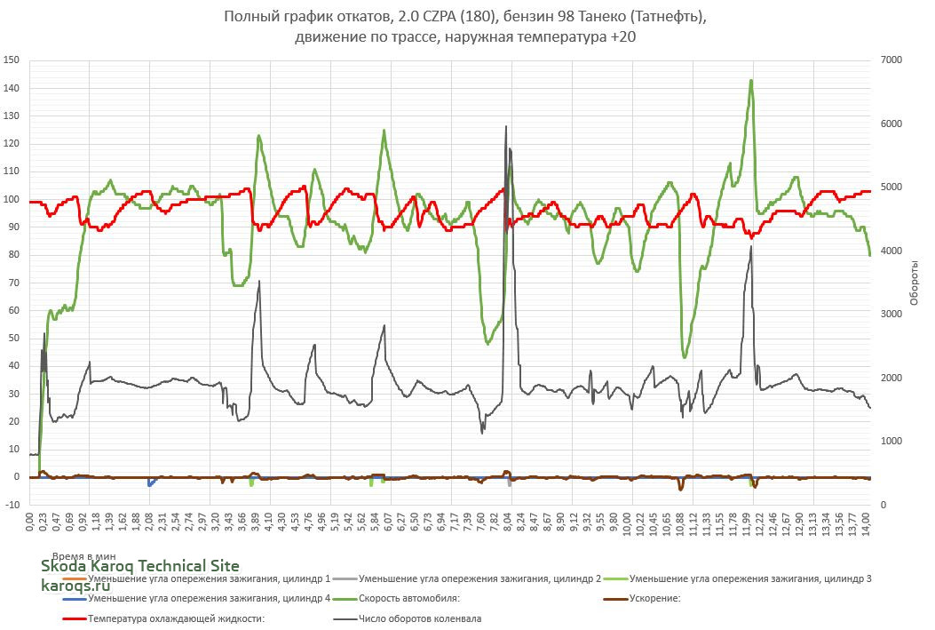

На Тигуане сейчас всё то же самое. А например вот так "болтается" реальная температура ОЖ при езде по трассе:
Стрелка при этом стоит ровно на 90:lol2:

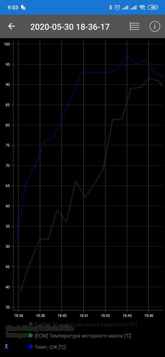

Там выше в предыдущем сообщении есть ссылка на тему с прогревами, в ней есть весьма показательный график при -22 градусах. По нему видно что ОЖ в такой мороз достигает температуры 75 град через 8 мин после запуска (при этой температуре стрелка как раз встает вертикально на 90), а вот реальная температура 90 град ОЖ достигается только на 13-й минуте. Т.е. целых 5 минут добираются эти 15 градусов, а водитель в это время тешит свое самолюбие якобы у него двигатель полностью прогрет :rolleyes:
PS Хотя правильнее конечно вообще на температуру масла смотреть...
Температура ож отстаёт от стрелки, а температура масла отстаёт от температуры ож.
@PavelRM, это не новость. Причем по мере прогрева температура масла постепенно догоняет, а затем и опережает температуру ОЖ. У дизеля эта зависимость особенно заметна.
