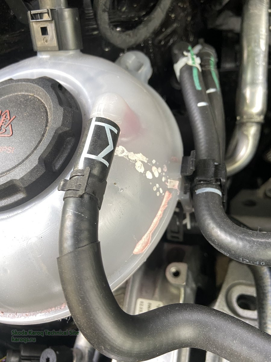

не был до конца надет хомут на расширительном бачке. из-за чего выдавливало антифриз
@mousie, о, на моём Тигуане была очень похожая история!
