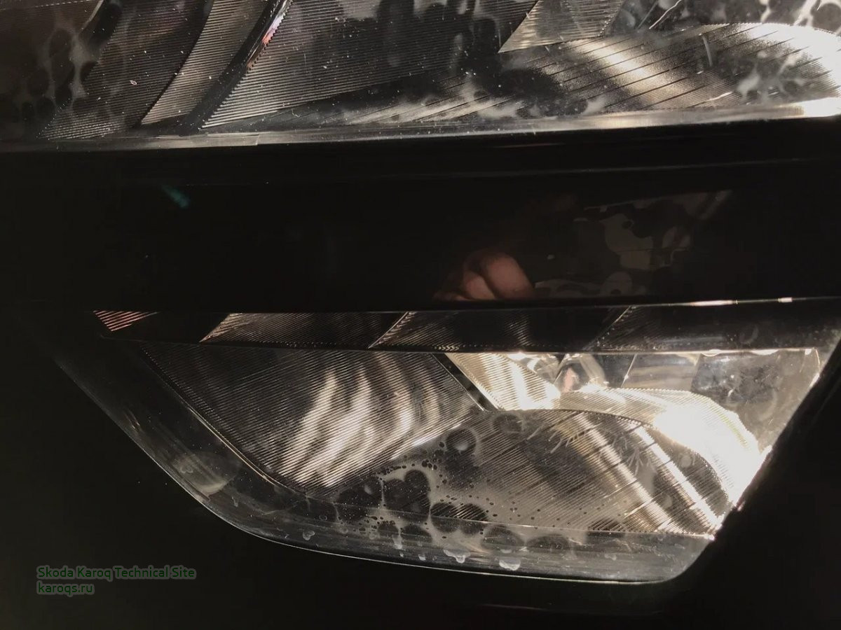

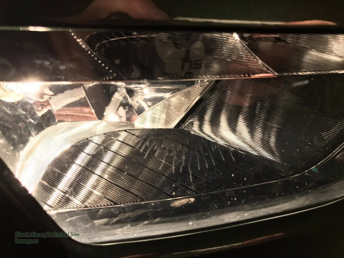

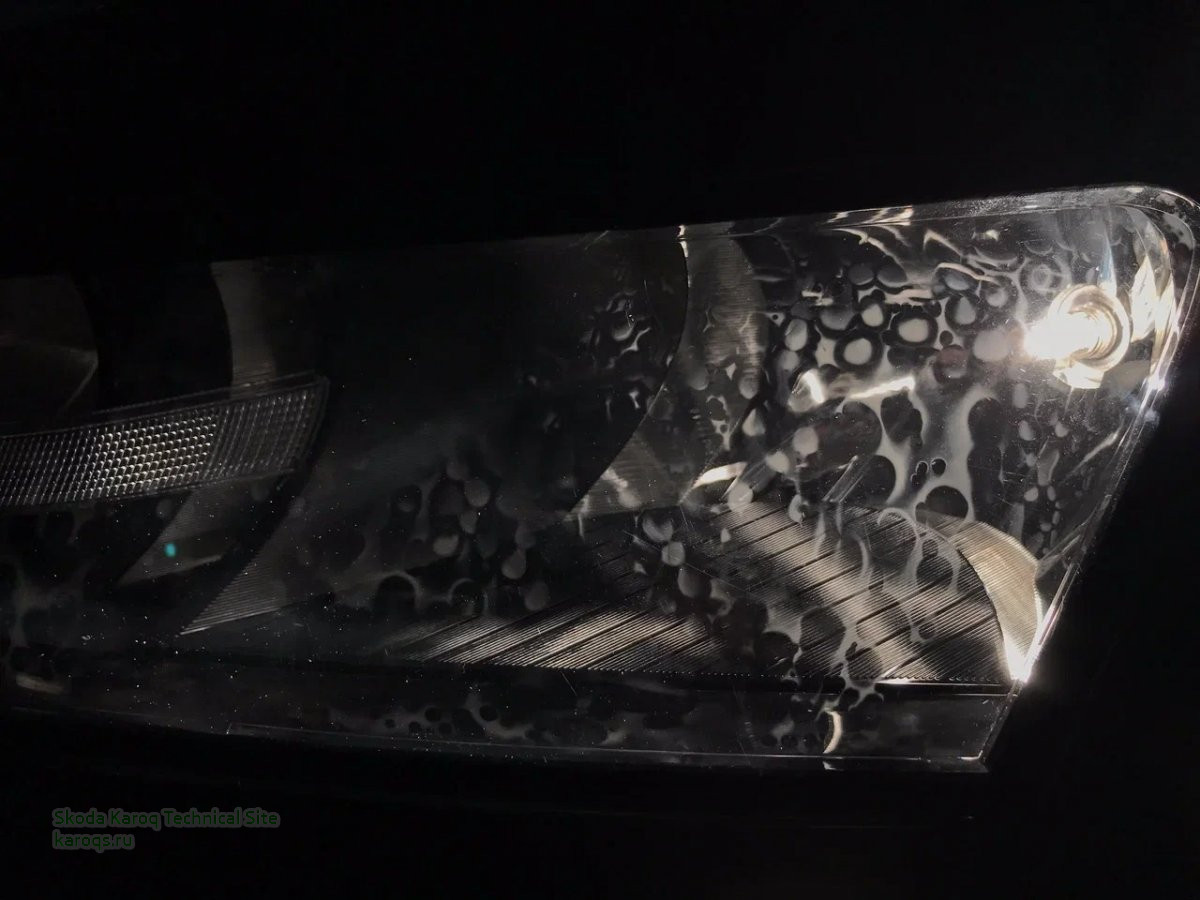

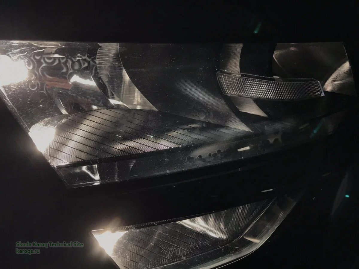

1. Проблема с фарами.
Внутри фар на внутренней стороне стекол, стали скапливается загрязнения неизвестного происхождения
Отказ в гарантии! :mad:
Причина:
Загрязнение внутренней поверхности фар произошло из-за протирания фар сухой тряпкой, что привело к скопления электрического заряда и притягивания пыли к стеклу фары. В физике это явление называется «Фигуры Лихтенберга». При сухом трении тряпки по стеклу (поликарбонат) с обеих сторон стекла накапливается статический заряд электричества. Электростатический разряд начинает распределяться далее по стеклу, меняет структуру поверхности материала стекла и притягивает микроскопическую пыль, которая всегда содержится в воздухе (в том числе внутри фары попадая через вентиляционные отверстия). При оседании пыли проявляются характерные следы от протекания статического электричества, которые называются «Фигуры Лихтенберга». Не является производственным недостатком. Заключения и рекомендации комиссии - протирать фары и пластмассовые детали водой и слегка увлажнённой салфеткой или губкой, а при необходимости специальными чистящими средствами. Не очищать фары в сухом состоянии. За более подробной информацией по уходу за автомобилем следует обратиться в руководство по эксплуатации автомобиля. Данная неисправность возникла из-за неправильного ухода за автомобилем, в гарантийной замене отказано.
Солидный ответ ОД! Фамилию Трахтенберга слышал, Лихтенбегрга извините нет o_O! Возьмите шерстяную тряпку и по сухой фаре сгоните грязь в не видимую часть фары!!!!!!:)
Уход и очистка стр.247
"Для плёнок и фар используйте мягкий мыльный
раствор, содержащий две столовые ложки нейтрального моющего средства на 1 литр тёплой
воды."
стр. 245
Стёкла
› Удаляйте загрязнения чистой водой и протрите
насухо предусмотренной для этого салфеткой.

Если сильно парит и это галоген, можно снять, помыть изнутри и высушить?
честно сказать я потрясён....
штош, очередное дно пробито господа.
Пока не очень парит, но что будет с фарами через год? Почистить можно, но блин!? Буду пробовать добиваться замены.
Попробуйте, но лучше такие вещи не запускать промыть спиртом в нормальной конторе и голову не ломать. Хотя может стоит дилеров в соседних городах посетить.

по-моему они какой-то бред несут!. Ни у одного производителя такой фигни нет, чтобы фару протирать только влажной тряпкой. И в инструкции на нашу машину тоже нет! Да и вообще с чего диллер взял, что Вы вытиради вообще хоть что либо?
