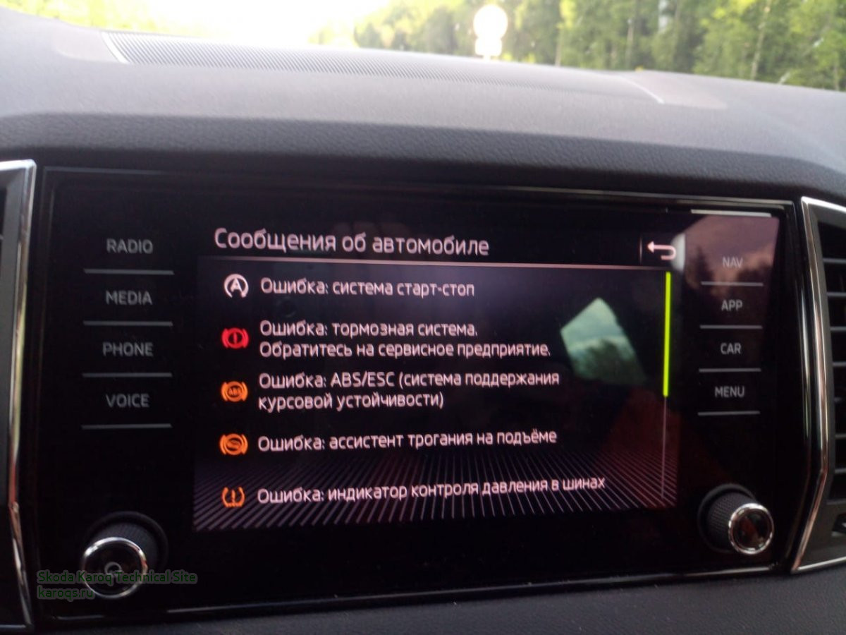

Ездили отдыхать на водохранилище на 5 дней. я спал с подругой в машине. когда поехали домой, уже в дороге высыпались ошибки.
скорее всего виной конденсат. потихой приехал в город, на следующий день вечером(машина простояла под солнцем сутки) запустил машину, ошибок нет.
