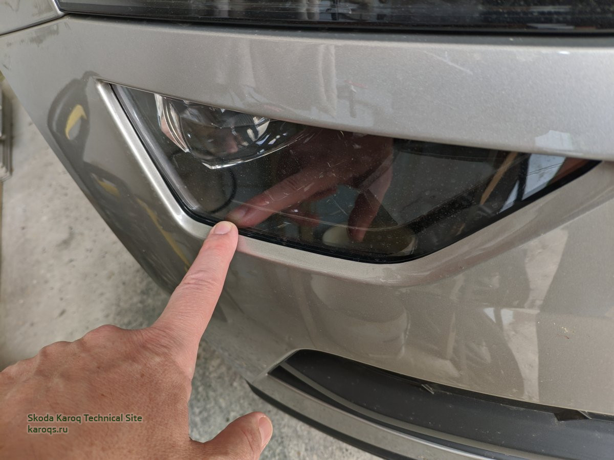

У меня тоже не плотно прилегает фара, но сковзняка там вроде нет, для успокоения можно герметиком пройти.
Мне ещё доставляют зазоры по 5 мм между противотуманками и бампером, это косяк или норма?
@Silver47, скорее всего косяк.

Если вы о противотуманках говорите то да, в нижней части зазор большой, по моему выкладывал фото.
Ну там нужного мне места нет в схемах, а вот люди в отзывах в этой теме ниже тоже пишут про это наблюдение.
А вам бампер снимали (для установки сетки к примеру)? Или бампер не снимался вообще?
Сетка установлена дилером, получается что снимался
У меня как и у всех, задняя левая фара отклеивается, зазор между бампером и туманкой большой.
а ему другим там быть и не можно. Туманка же по факту часть фары, и её либо делать выступающей, чтобы бампер её как бы огибал, либо оставлять так. Не уплотнять же это пространство.?
