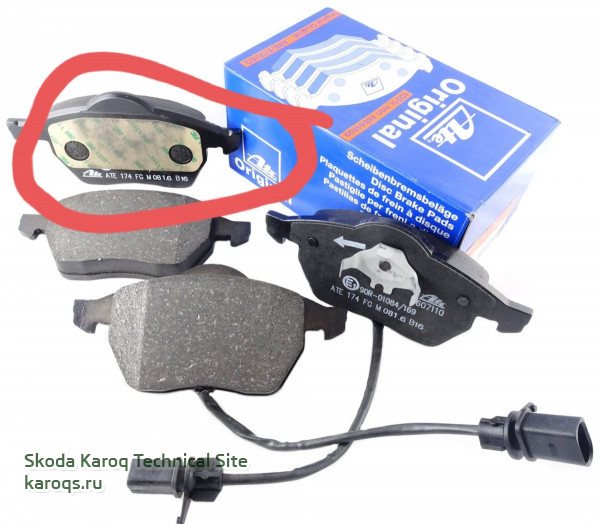

Добрый вечер! Читал на форуме, что у владельцев карок шумит подвеска при езде по гравийным дорогам и мелким неровностям. У меня такая же проблема. Сегодня был у дилера, есть TPI по колодка. Шумят именно они в суппорта. Заказали какие-то наклейки, должны поставить и типо все пройдёт. О результатах сообщу. По звуку было похоже на тягу стабилизатора.
1. суппорта гремят (будут греметь) ибо конструктив убогий... на неровностях прижмите торомоз, уйдет проблема или нет?
2. Наклейки на колодки ? Мммм..привет Опиль Астра J ))) Можно ещё пружинки и проволчки притулять....
Ничо не пройдет. Про*б в конструктиве...Чтобы не гремело, достаточно посмотреть на суппорт на заднем колесе.
3. Стойка стаблилизатора или стучт или нет. Это не она.
Конечно форумы нужны чтоб писать, но не все сообщения - заключения экспертов. Мне все равно почему гремит подвеска, важно чтоб было безопасно эксплуатировать автомобиль. Помогут наклейки - хорошо, иначе будут искать дальше. Я написал свой опыт общения с дилером, так как кому то говорили, что все в порядке и это особенности работы подвески. Был у меня пассат б5 на тормозной системе ате, там колодки с наклейками. И стойка стаблилизатора по ровным дорогам себя не сильно проявляет, если не готов отвалится.
Форум для того чтобы делиться опытом, я щщитаю..
И вот исходя из своего опыта пишу что:
- если диаметр отверстия под направляющую в скобе или диаметр направляющего пальца не в допуске или банальный брак и некондиция - ничего не спасет. Спасет замена этих запчастей на правильные.
- стойка стабилизатора не может стучать "на полшишечки".Она или стучит или нет. Причем диагностируется легко и однозначно.
- у меня были тормоза ATE, очень достойные, и не припомню чтобы там суппорт фиксировался о колодку наклеечкой. Обычно там есть спец. пружина, которая подерживает суппорт, упираясь в скобу. (см.на наши задние тормоза)
А дилер...дилер такой...приложат максимум усилий чтобы ничего не делать...
@skif1984, чтож , видимо во времена B5 это считалось необходимым.
Однако в конструкции этих тормзов есть все чтобы они не гремели. №№ 4,3,15
