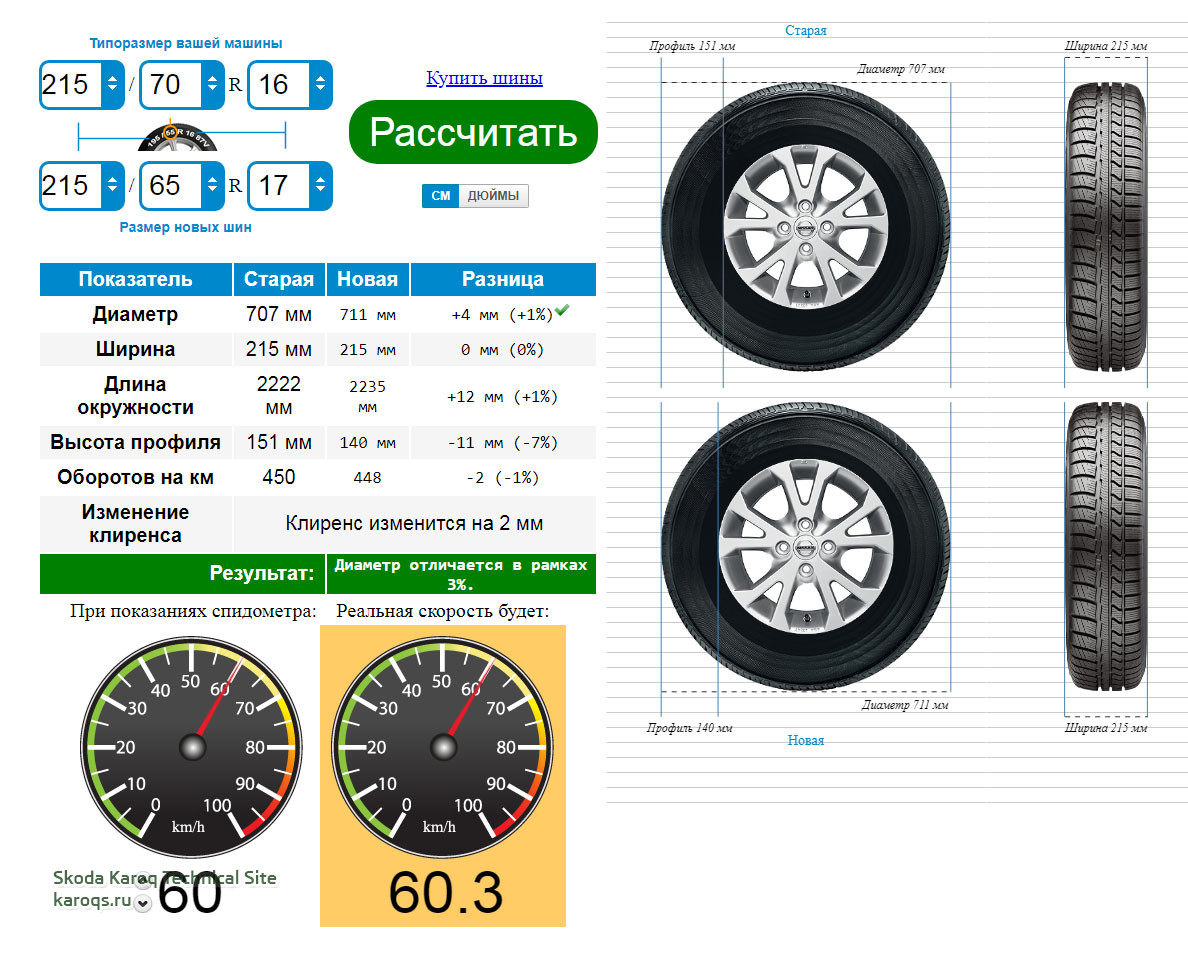

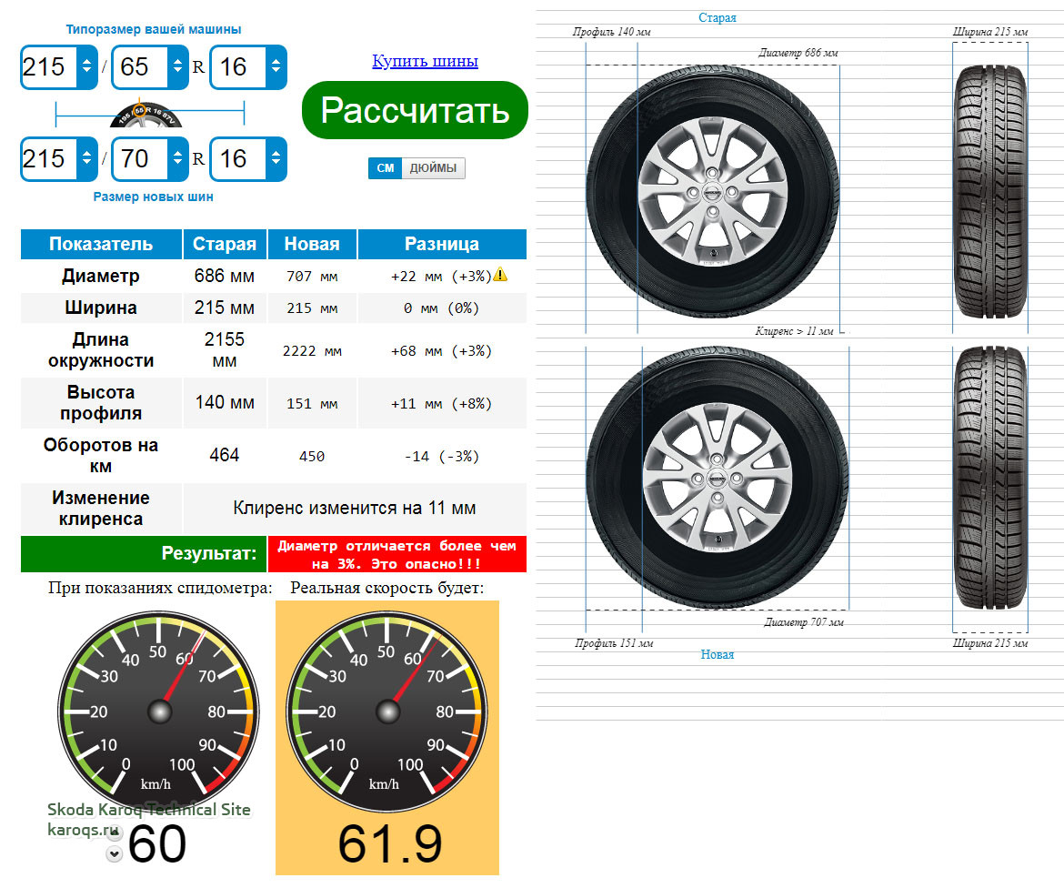

Как думаете на зиму встанут:
Вариант 1. 215 70 16 (и с каким вылетом лучше взять диски под этот размер - чтобы не терло)
Вариант 2. 215 65 17 (аналогичный вопрос по вылету)
Или лучше просто 215 65 16?
хочется по мягче и по выше
@sevdalin,
215 70 16 и 215 65 17 почти одинаковые:
Встанут или нет надо сравнивать с тем что имеете...
Клиренс изменится на 11 мм, на зиму самое то, себе на Тигуан 2 также сделал на зиму +1см. к клиренсу.
