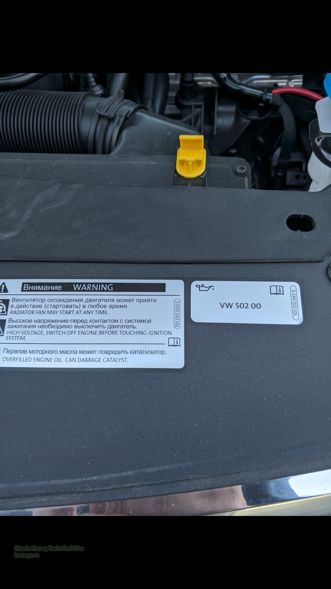

@*don*, на прикрученной бумажке и написано от руки?
Напечатано на табличке наклеенной 502.

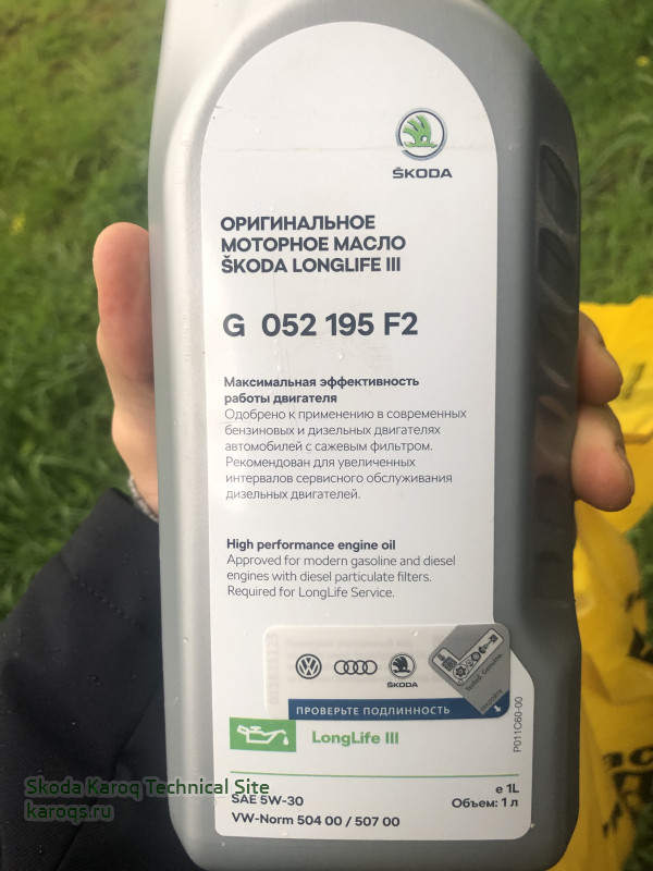

Мне на долив у дилера выдали 1 л (наверное как и всем) с маркировкой G 052 00 195 F2 допуск VW 504 00\507 00.
Наклейки с 502 допуском под капотом бензиновых Тигуанов и Кодиаков уже с 2018 года клеют...

Двигатель 1.4 TS, российская сборка, модификация двигателя DJKA. Есть необходимость долить масла (сейчас по середине щупа от максимально допустимого уровня). При покупке дилер дал 1л масла с допуском 504 5w-30 (на фото). Что сейчас залито в двигателе я не знаю. Знаю про возможность доливать иные масла (с допуском 504) из инструкции по эксплуатации. Вопрос: на сколько это разбавление заводского масла не повредит двигателю (долить с допуском 504, не зная, что залито сейчас)? При этом, я не собираюсь менять масло через 1 тыс километров, планирую до 7 тыс. км. накатать с учетом этого долива. Думаю, лучше долить с допуском 504, чем кататься с половиной объема масла от нормы по щупу, как думаете?
