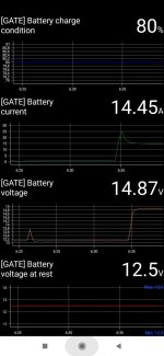

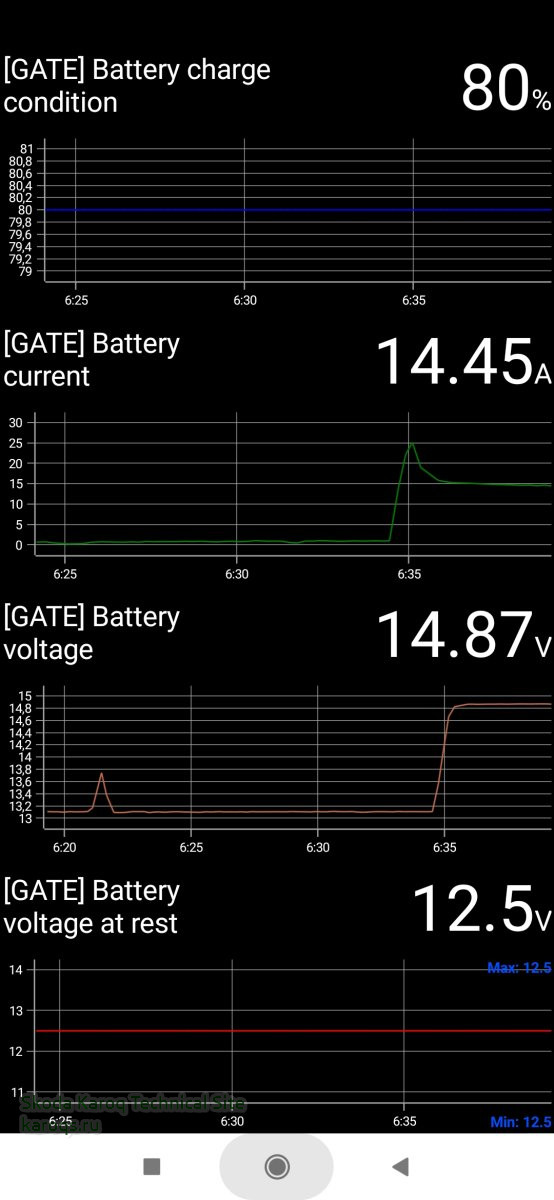

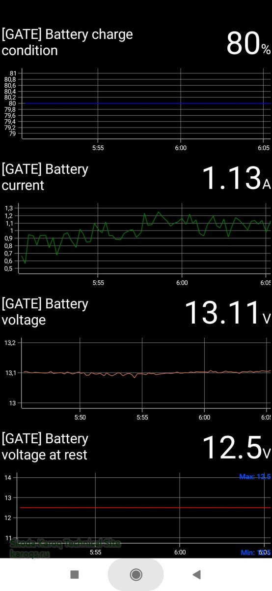

Полностью согласен со всем выше сказанным!!! Вот для наглядности два режима при сбросе газа и движение накатом. Обратите внимание в этом тесте % заряда был ещё 80% - но к середине дня он опустился до 75% - хотя машина не глушилась... Вот такая странная автоматика
    93.7 КБ · Просмотры: 163
    87.6 КБ · Просмотры: 130
