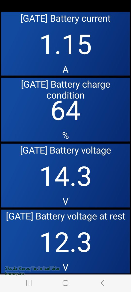

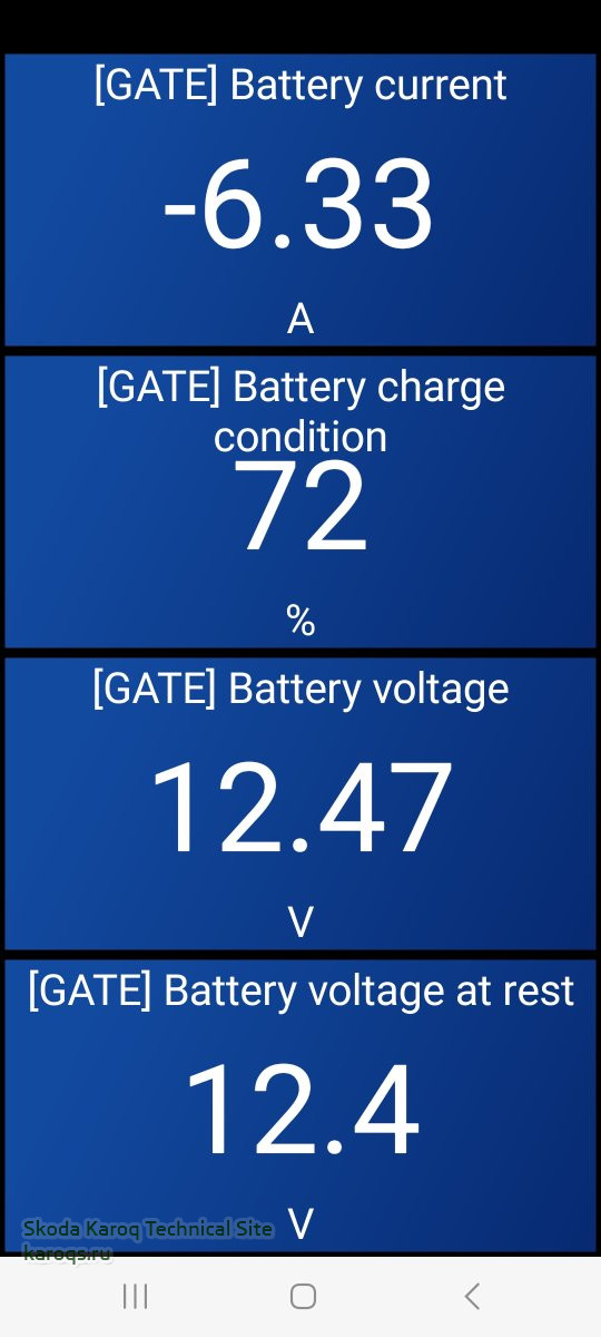

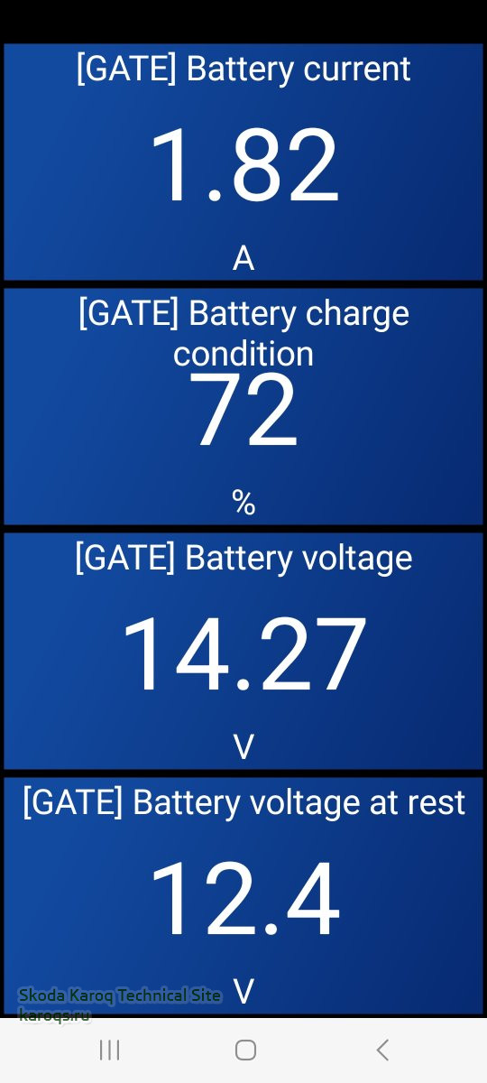

Посмотреть вложение 9935 Посмотреть вложение 9933 Посмотреть вложение 9934
Вначале движения, в конце (30 км город и трасса пополам) и после выключения движения
При таких параметрах как у вас работает старт стоп? Посмею предположить что он у вас не работает по скольку параметры аккумулятора не соответствуют параметрам для работы системы.
И ещё у вас на последнем скрине 72 процента заряда, мне интересно было посмотреть на эти же скрины когда у вас будет 75% и более, по скольку у меня после 75 процентов падает вольтаж заряда до 12.8-13.0 вольт, а ток в районе +0.5А. Понаблюдайте ещё за своей машиной))))Спасибо
После 70% включался неоднократно
Хорошо,на днях понаблюдаю.
На любом автомобиле аккумулятор заряжается стабильным напряжением. При этом невозможно добиться полной зарядки. Литература говорит о 75% максимум. От сетевого зарядного устройства аккумулятор заряжается стабильным током (при этом напряжение может зашкаливать за 16 вольт) и аккумулятор может зарядиться до 100%

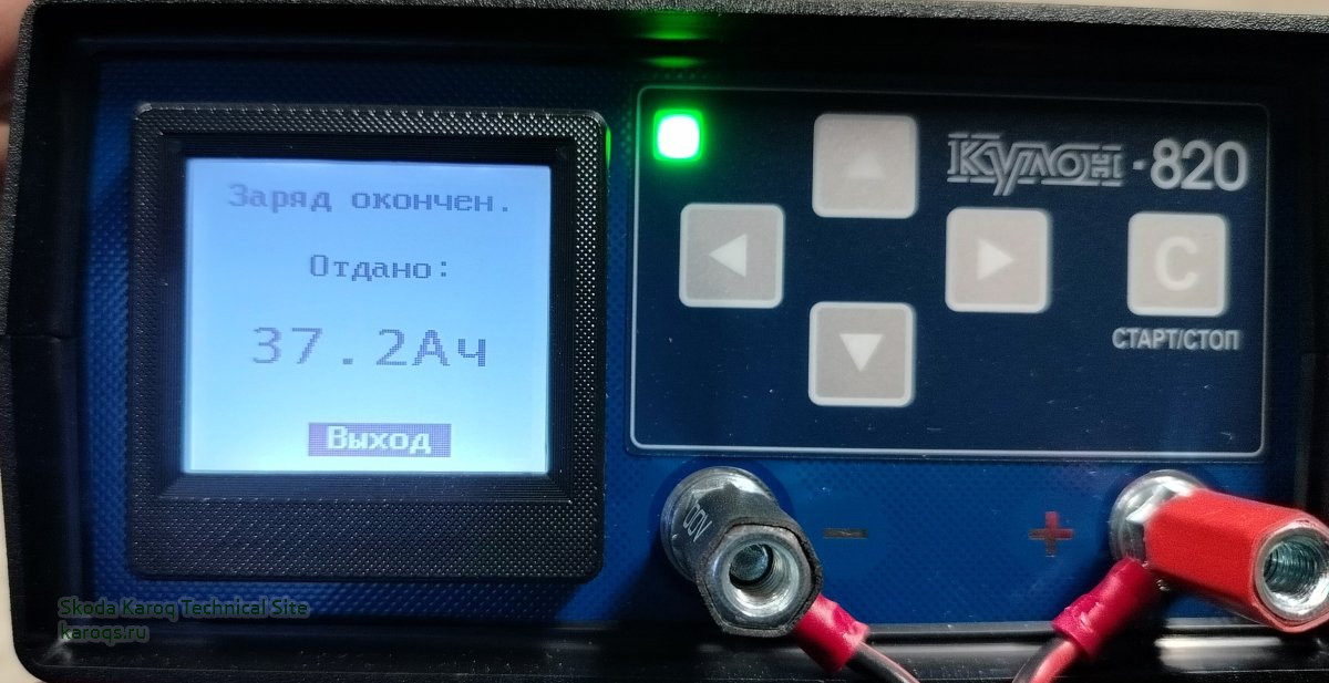

Закрутив крышки поставил аккумулятор на зарядку, автоматическим зарядником имеющим режим зарядки agm. Часа за 4-5 он зарядился, во время зарядки аккумулятор не нагревался. П
сколько ампер взял акб? ваша зарядка не показывает?
разрядить примерно до 11.5, потом снова зарядить.
я бы так сделал. малым током.
Я не знаю как разрядить, нужно гуглить и время на это.
Моя зарядка не показывает к сожалению ничего, бош С 3, там только лампочки индикации включенных режимов.

в общем решил свой аккум подзарядить
- открыл пробки
- увлажнил маты
- разрядил током 2а до 11.5В - отдал 36ач
- зарядил - принял 37ач
- НРЦ - 12.8в после окончания заряда через 5часов.
